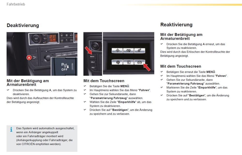

Sport-Taste? Was ist das? Für was braucht man das?
Keine Ahnung, wofür. Das Abschalten der Parksensoren funktioniert ja im jetzigen Modell auch nicht mehr. Muss man aber auch nicht.
Unnütze Schalter mag ich aber nicht :huh:
vor 33 Minuten, Ede sagte:
