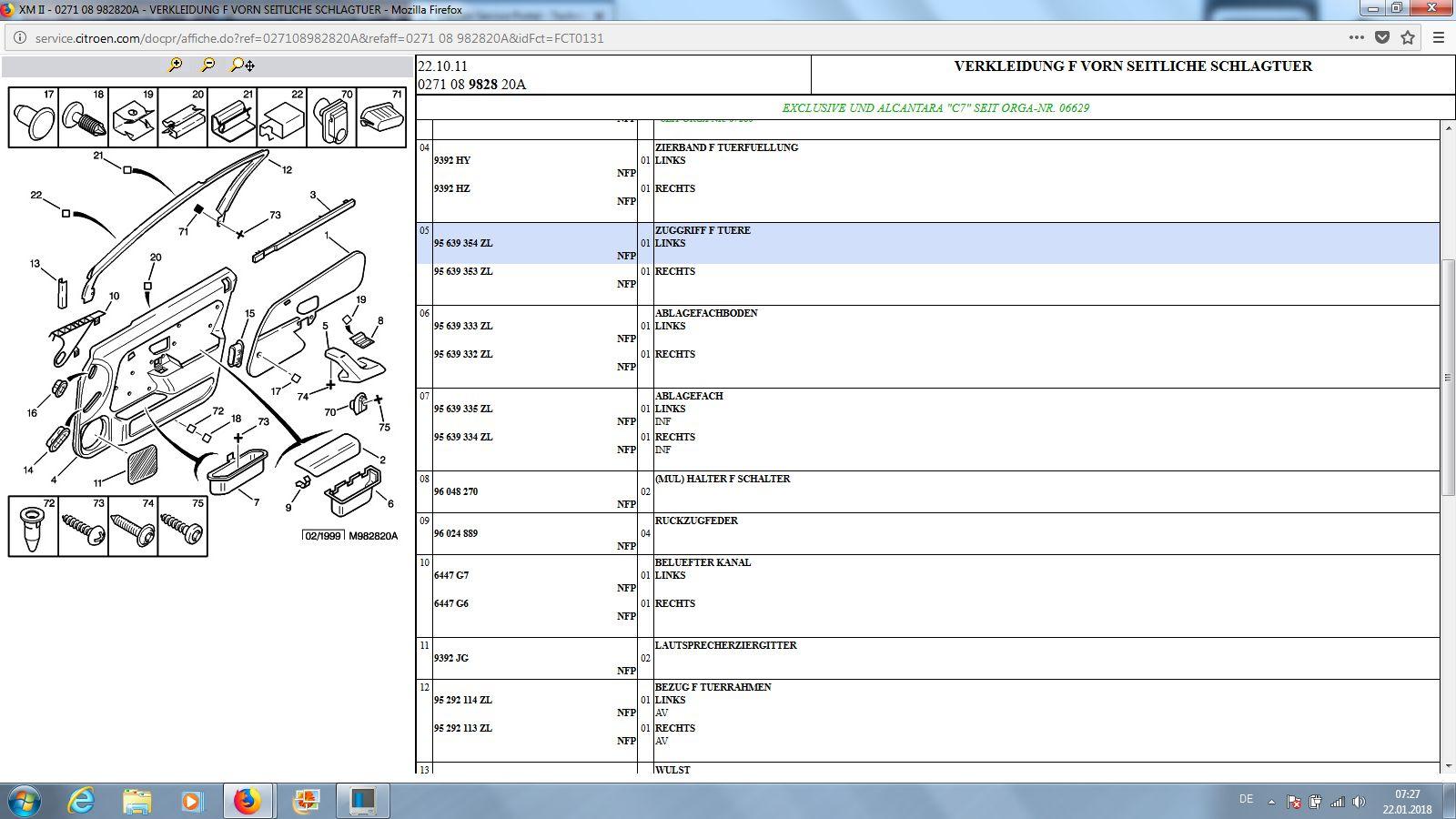

Das ist für mich grad unverständlich. Welche Abdeckung meinst Du? Kannst Du das mal an Hand des Bildes näher erläutern?
Hallo Bernd, es könnte - Betonung liegt auf könnte - teil 8 sein.......was mir fehlt ist folgendes: auf der fahrerseite ist ja im türgriff der fensterheber für fahrer und beifahrerseite verbaut. Auf der beifahrerseite jedoch nur für die beifahrerseite. Und genau dort, wo auf der fahrerseite der 2. Schalter sitzt, klafft bei mir auf der beifahrerseite ein loch. Ich denke, da wurde irgendwann die falsche halterung für den schalter verbaut.......

vor 35 Minuten, tv56 sagte:
Nein, auf beiden Seiten ist diese Halterung für den Fensterheberschalter gleich, das *Loch* wird mit einer Kappe abgedeckt. Ich werd heut nachmittag mal meine Türen durchsehen, ob noch sowas drin sitzt. An den hinteren Türen findest Du das Gleiche, bestimmt mit dieser Kappe verschlossen.
