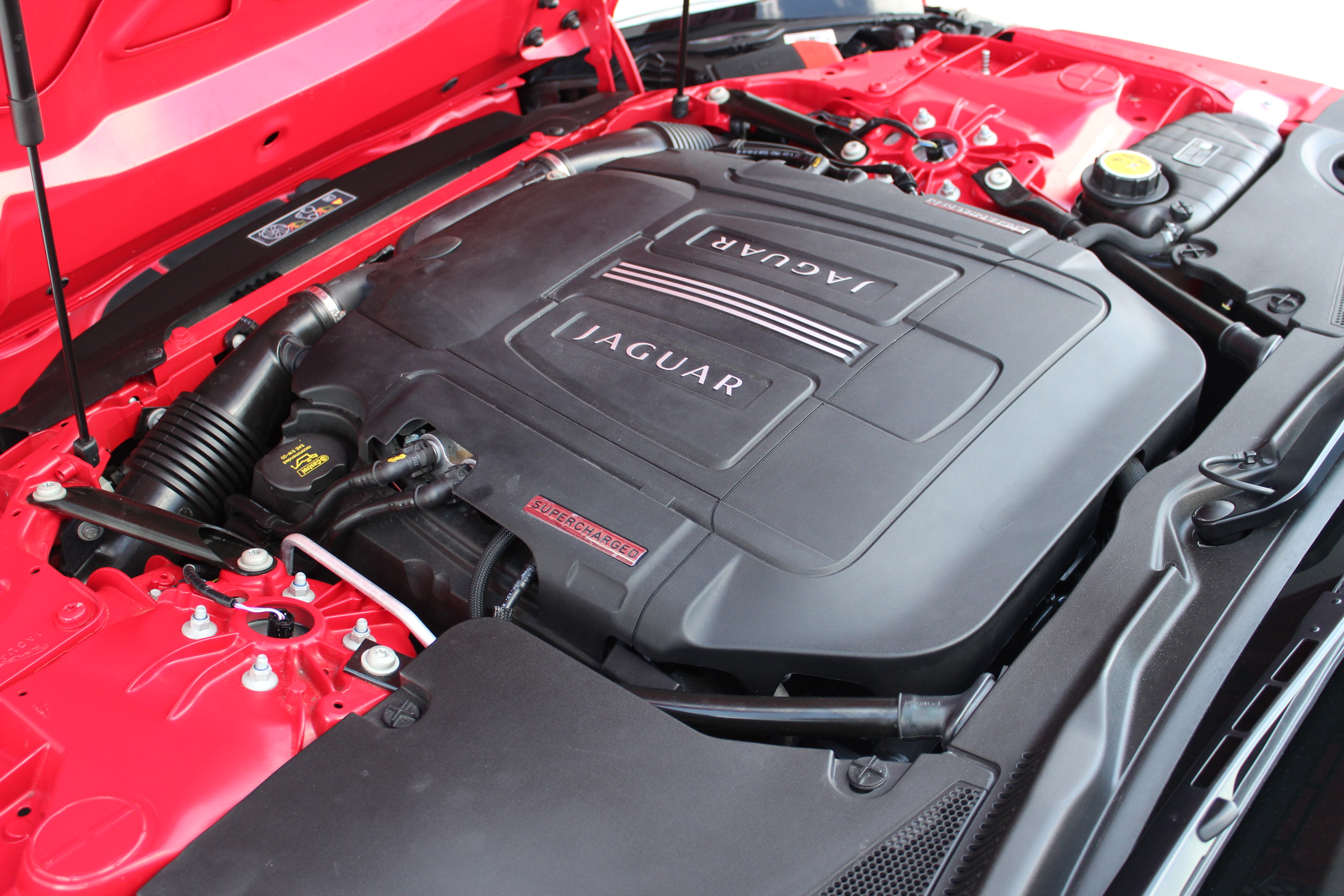

Nein, die Ironie habe ich aber schon verstanden. Ist das der V6, d.h. die Nockenwellen sind kürzer, aber der Block länger weil der Platz für den Schwingungsausgleich genutzt wird? Bild oben von Gernot
