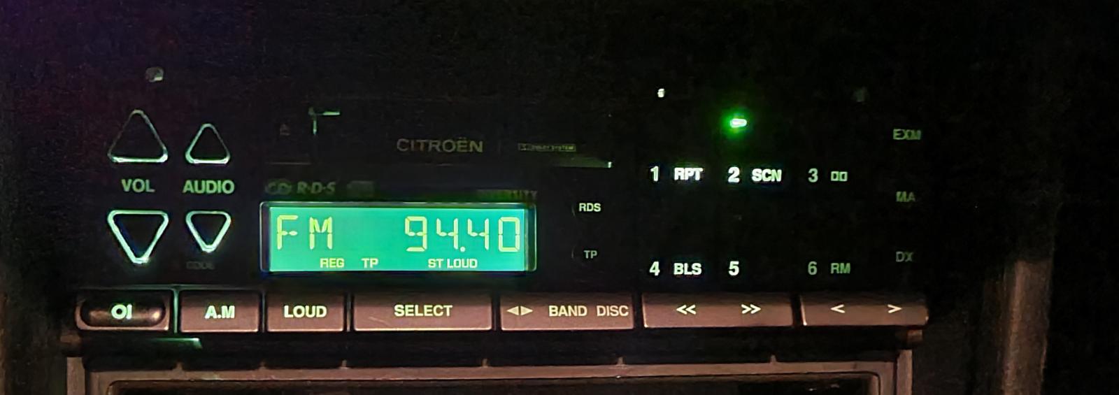

Das Radio in meinem XM Y3 hat zwei Probleme - zum einen ist ein Teil der Beleuchtung ausgefallen, zum anderen fallen die rechten Lautsprecher sporadisch aus. So richtig Lust, das Radio auseinander zu nehmen und auf Fehlersuche zu gehen habe ich glaube ich nicht. Daher zwei Fragen:

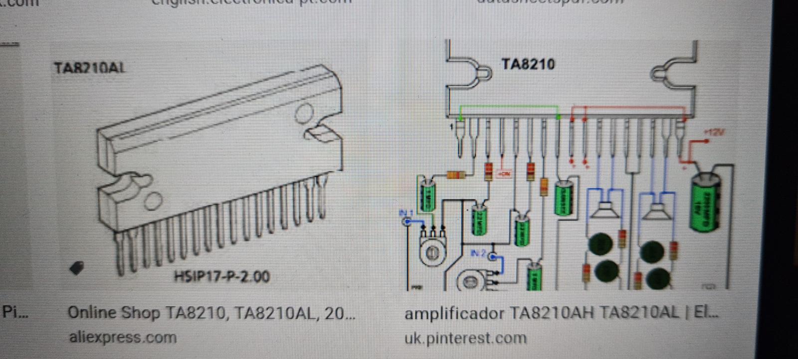

Ich habe mich mal ein wenig aufgeschlaut ... der bzw. die Amplifier sind wohl das Problem, wenn ein Kanal vorübergehend oder auch komplett ausfällt. Das sind ICs mit vielen kleinen Füßchen, die irgendwie auf eine Platine gelötet werden müssen, nachdem das defekte Teil vorher entlötet wurde. Puh!
Ich habe die Ampliefier zwar als Bauteile bestellt, für diese Feinfummelei mit dem Mini-Lötkolben bin ich etwas zu grob-motorisch. Hat jemand von euch da eher einen Vertrag mit und würde sich erbarmen?

... da fängt es schon an. Die Amplifier sehen so aus. Halb geraten - Durchsteckmontage?
Richtig. Dann ist es einfach, wenn der IC eh ersetzt wird: Pins abkneifen, dann kann man sie leicht und zügig einzeln mit feinem Lötkolben und Pinzette auslöten. Mit Entlötpumpe die Löcher leersaugen (eine einfache, mechanische für <10€ reicht), neuen IC reinstecken und Pin für Pin festlöten, nach jedem Pin abkühlen lassen.
Falls versehentlich zwei Pins verbunden werden: Erstmal weitermachen und am Ende den Überschuss wegsaugen (Entlötpumpe oder Entlötlitze), anschließend nötigenfalls wieder etwas Lötzinn zugeben.
Ach ja, mach vorher ein Foto, damit du im Zweifelsfall nochmal nachschauen kannst, wie herum der IC eingesetzt werden muss.
Falls du dir das nicht zutraust: wenn ich die ausgebaute Platine und den IC zugeschickt bekomme, kann ich dir das machen, das geht fix. Das Radio zerlegen möchte ich derzeit nicht so gerne, da ich keine Ahnung habe, wie groß der Aufwand bei diesem Modell ist.
