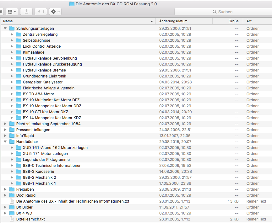

Du kannst bei mir eine CD Rom mit weitgehend vollständigen Werksunterlagen bestellen. 16,50 EUR inclusive Versand.
5a6e43bd32ba4_Bildschirmfoto2018-01-28um22_49_02.png.bab1868ce19a1ae8407169d55fe9744d.png
vor 10 Minuten, Auto nom sagte:
Danke für das Angebot. Wenn ich den Vertrag unterschrieben habe komme ich gern drauf zurück.
