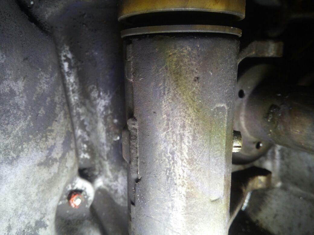

Vor Einbau wollte ich alle Dichtringe am Getriebe erneuern. Antriebswellendichtringe sind selbsterklärend, aber mit dem Getriebeeingangs-Führungshülsen-Ding komme ich nicht weiter. Offensichtlich muss dazu die Ausrückwelle raus, oder zumindest die Gabel von der Welle gelöst und verdreht werden. Das sieht aus, wie mit einem Splint verstemmt. Gibt es da Tricks, wie man die Gabel von der Welle lösen kann? Mit einem Spurstangenausdrücker konnte ich den Splint schon ein paar mm nach rechts bewegen, aber jetzt geht nix mehr. :-(
Gruß, gasmann

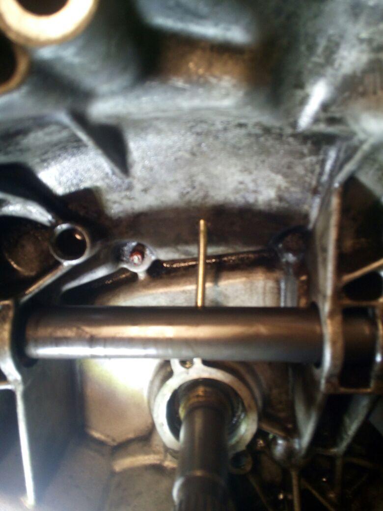

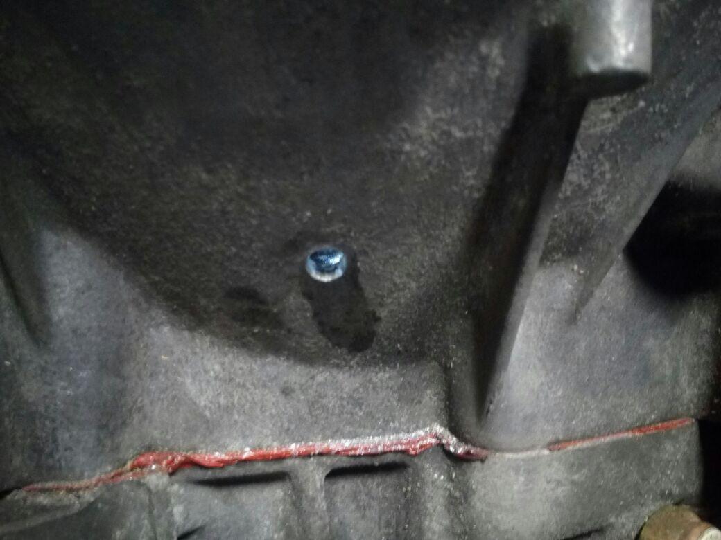

mit Geduld und Spucke.
Hab mir eine kleine Wartungsbohrung in die Glocke gebohrt, dann konnte ich bequem mit einem Austreiber den Splint aus der Gabel treiben. large.5ab41bddbfa96_WhatsAppImage2018-03-22at22_13_52.jpeg.2be800ad45c492273dbdb7e1b3e289a7.jpeg
Hier der Austreiber durchgesteckt, Ausrückhebel schon demontiert.

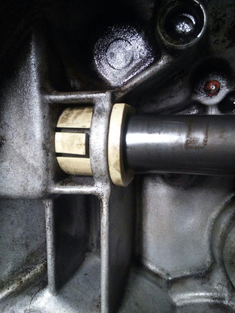

die Lagerung der Ausrückwelle, gereinigt und mit Vaseline geschmiert
large.5ab41bda8337c_WhatsAppImage2018-03-22at22_13_39.jpeg.825fdfb71953087af713418f62c8beb4.jpeg
large.5ab41be2e5f51_WhatsAppImage2018-03-22at22_14_09.jpeg.0b55e8117e837c93eb9efa5990a8139f.jpeg

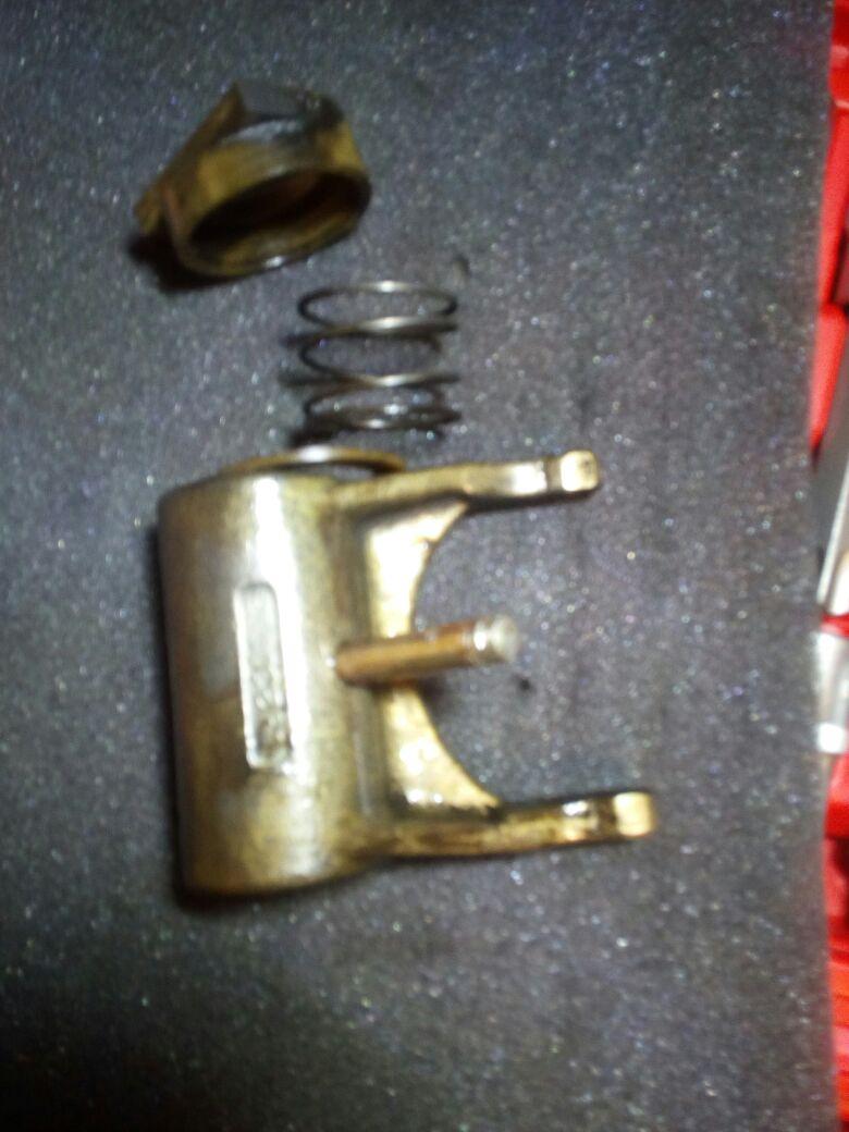

der Ausrückhebel mit dem biestigen Splint
large.5ab41bdca0279_WhatsAppImage2018-03-22at22_13_44.jpeg.d7d799766530e8faa2f9ce1d8a00643c.jpeg

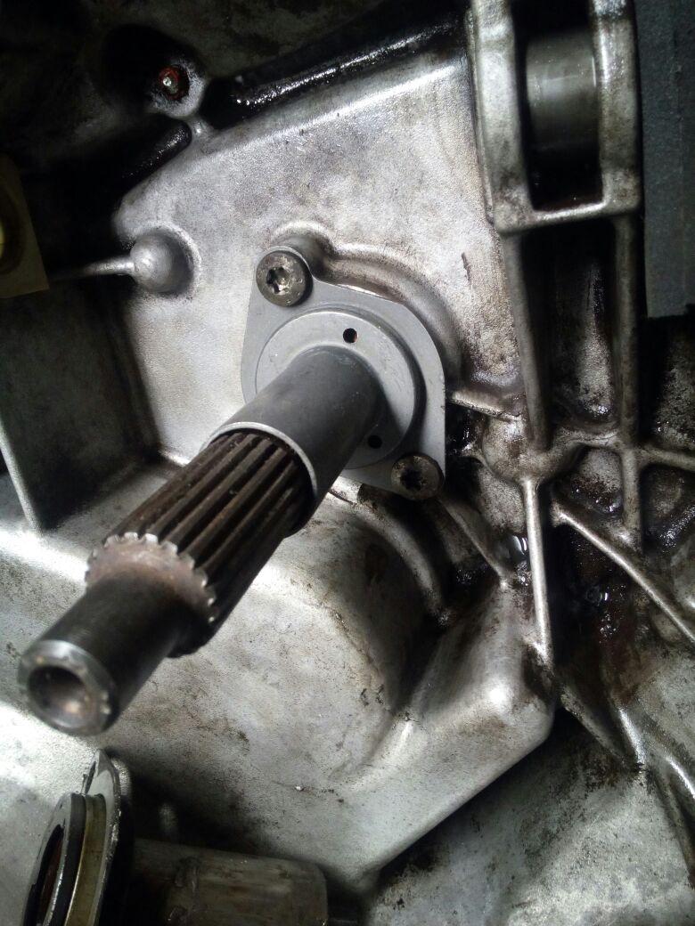

die neue Führungshülse
large.5ab41bd8f060a_WhatsAppImage2018-03-22at22_13_31.jpeg.99359977940e1fa6d62ac1c8b5805880.jpeg
Wie das Ganze ohne die zusätzliche Bohrung funktionieren kann? Hab zunächst mit einem Spurstangenausdrücker den Splint ca 5mm bewegen können, danach wird es aber schwierig, weil man zB eine Kugel im passenden Durchmesser zwischenlegen muss um den Splint noch weiter zu bewegen. Kleine M4 Schrauben sind leider zu weich, die verbiegen dabei. Ziemliche Fukkelei. Mit der zusätzlichen Bohrung geht das komplett easy.
Gruß, gasmann
