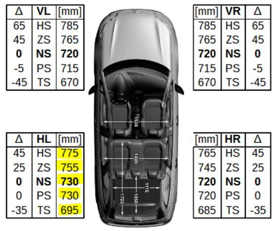

19. Februar 20188 J. Ersteller vor 3 Stunden, Ronald sagte: ich werde mal die Höhenänderung an den Kotflügeln messen HS - Höchststellung, ZS - Zwischenstellung, NS - Fahrstellung, PS - Parkstellung, TS - Tiefststellung Ronald
19. Februar 20188 J. Ersteller vor 35 Minuten, jens-thomas sagte: Wo haste das denn her? C5 + Zollstock +Zettel +Stift + PC + LibreOffice + Preisliste 18.05.15 + Snipping Tool = fertig Ronald
20. Februar 20188 J. Ersteller Vorn 110 mm und hinten nur 80 mm Höhenunterschied ist das richtig oder sollte der C5 hinten genauso angehoben werden? Die links/rechts-Differenz hinten muss ich an anderer Stelle noch mal prüfen, könnte am Pflaster des Parkplatzes liegen oder doch an der "Anlernung": Ronald Bearbeitet (20. Februar 20188 J. von Ronald)
20. Februar 20188 J. vor 20 Stunden, Tim Schröder sagte: die Werte für die Höhenänderung aus der Fahrposition auf die mittlere Höhe beträgt +47mm auf die höchste Position +57mm. Die niedrigst Position ist -47mm. Das gilt für vorne. Für hinten werden +47 mm für die halbhohe, +70 mm für die hohe Position und -39 mm für die Niedrigstellung angegeben. Und vom meiner Seite ein letztes mal: Ich weiß nicht, ob diese Werte für dein Fahrzeug gelten und ich verstehe nicht, dass Du zwar Stunden deiner Lebenszeit auf Messungen und Spekulationen ohne genaue Kenntnis der Sollwerte einsetzt, aber dich offenbar scheust, 7 Euro zu investieren, um dir die, für dein Fahrzeug, passenden Werte und die Einstellanleitung vom Server zu holen.

20. Februar 20188 J. Ersteller vor 22 Minuten, Tim Schröder sagte: Wie jetzt? -35 bis 45 ( 80 mm) < -39 bis 70 (109 mm). Fahr heute zum . Absenken i.O. aber Anheben hinten "reduziert". Er hebt quasi "widerwillig" in einen " ungültigen" Wertebereich. Ronald

21. Februar 20188 J. Ersteller vor 50 Minuten, Tim Schröder sagte: Und? Ich habe mit dem Kfz-Meister über mein "Problem" gesprochen. Er bot mir an den Wagen auf die "Rad-Hebebühne" zu nehmen und mittels "Tester" in 2-3 h neu einzumessen. Er riet mir aber ab, da es offensichtlich keine "Fehlermeldungen" bzw. Funktionsstörungen gibt und noch Winterreifen montiert sind. vor 22 Stunden, Ronald sagte: Er hebt quasi "widerwillig" in einen " ungültigen" Wertebereich. Das war wohl falsch formuliert: Das Heck hebt sich nicht stockend oder langsam, sondern die Endhöhe und Zwischenhöhe ist 20-25 mm ist niedriger im Vergleich zu den ggf. falschen Daten: vor 23 Stunden, Tim Schröder sagte: Für hinten werden +47 mm für die halbhohe, +70 mm für die hohe Position und -39 mm für die Niedrigstellung angegeben. Der Unterschied hinten beträgt "nur" 5 statt 10 mm. Ich habe aber die Aufgabenteilung der Steuergeräte noch nicht verstanden: SUSPENSION_ECOTECH: "Variable Dämpfung", ist für Hydractive (hart, weich, wanken, gieren, rollen) Karosseriehöhe an allen Rädern usw. zuständig, keine Fehler bis auf fehlende Geschwindigkeitssignal (U2005), keine ungültigen bzw. unkorrekten Werte. -> Anlernung aller Sensoren BASHE5: "Karosseriehöhe" "steuert" nur die hintere Karosseriehöhe, keine Fehler, aber Anlernung nicht korrekt, Werte oberhalb Fahrstellung nicht gültig -> Anlernung nur der hinteren Sensoren D.h. werden die hinteren Sensoren 2 x angelernt: 1. bei SUSPENSION und 2. bei BASHE5? Ronald
