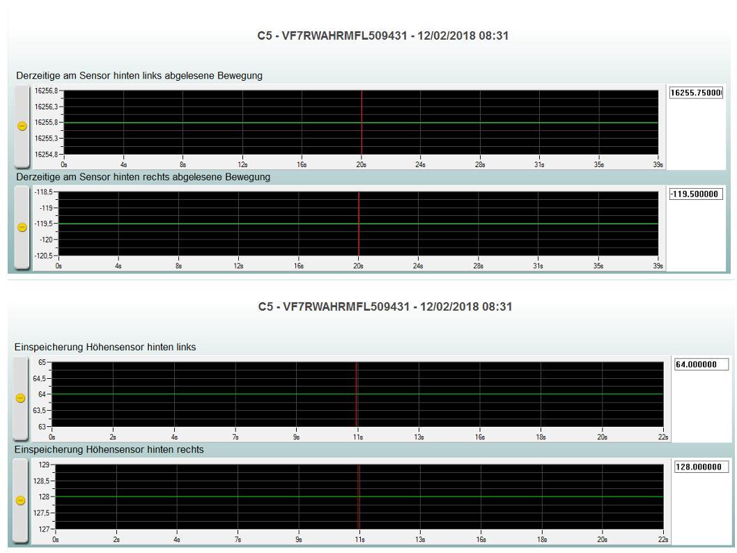

Bei der Hinterachse und BASHE5 komme ich aber nicht weiter. Die Anlernung unter "Reparatur" bleibt bei 64 links und 128 rechts:
Ronald

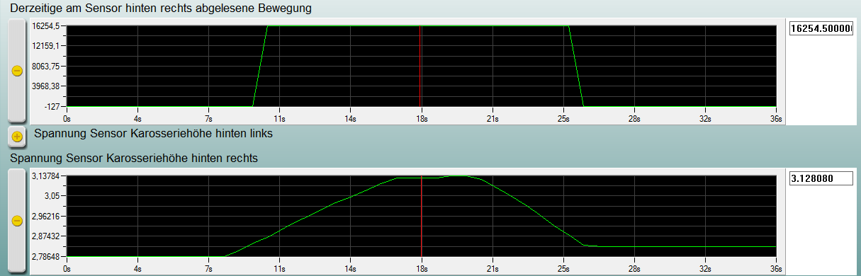

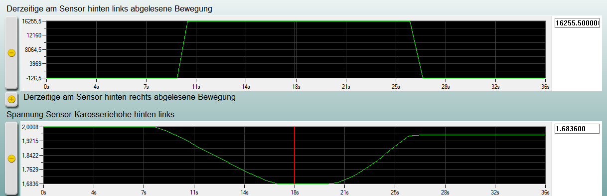

( Falls es noch jemanden gibt der mitliest.) Die Spannungen der beiden hinteren Sensoren verhält sich "entgegengesetzt" und beim "Absenken" wird eine "Erhöhung" von "-126" auf "-90" angezeigt.
Links anheben -> Spannung fällt
rechts anheben -> Spannung steigt
large.links.PNG.79302e79b7a34fdff24e58e8bd0b2b80.PNGlarge.rechts.PNG.aefc8c19569b6c3e1ad1a32d1a89ef6f.PNG
Verbaut sein müssten: 5273.J5 blau und 5373.J6 grün
Ronald

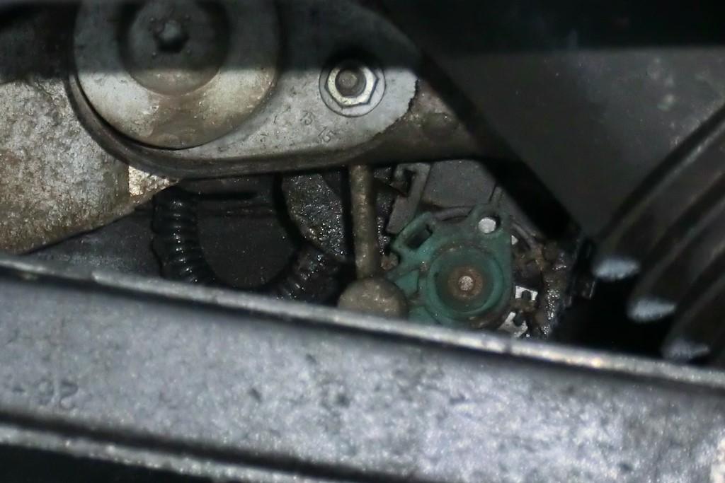

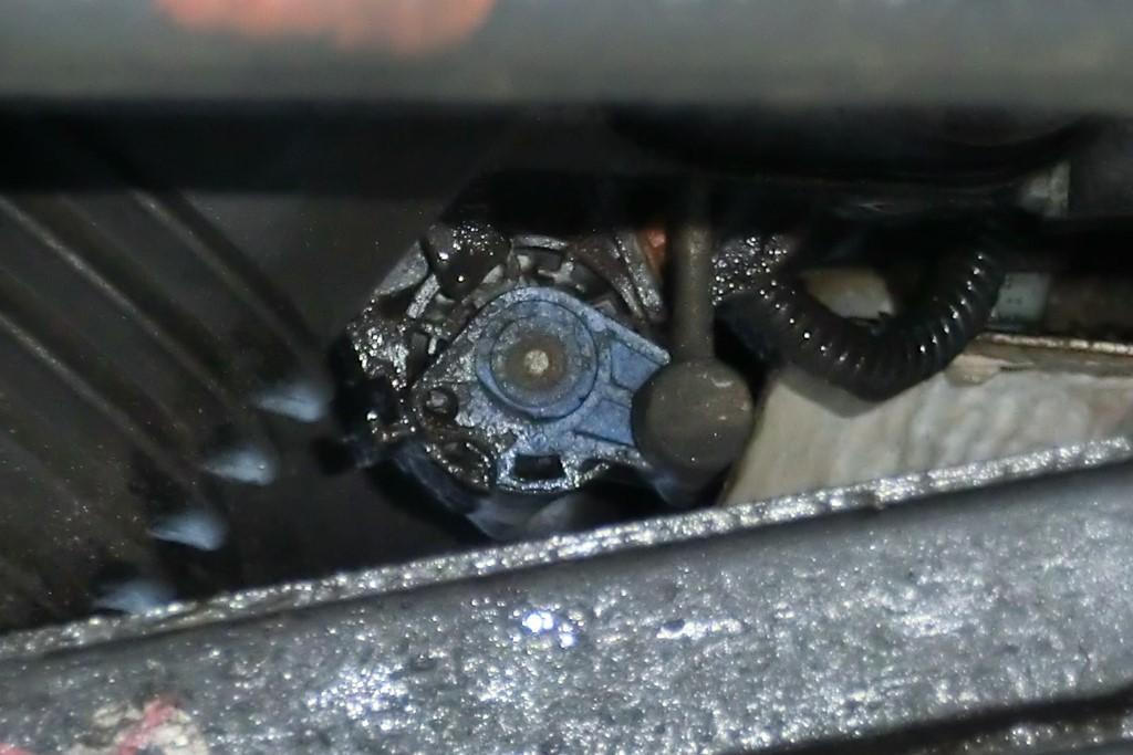

large.5a9437bd2d8f0_linksblau.JPG.d281f149cd1583c3b69ef002f9c2909c.JPGlarge.5a9437c142b04_rechtsgrn.JPG.42530563a2e3f4cd3ec3a8b37475a455.JPG
Ronald
Aber genau fahrzeugspezifische Daten gibt es da nicht, die Unterlagen zur Höheneinstellung sagen nur das aus, was hier schon gepostet wurde.
vor 5 Stunden, Ronald sagte:
Was ist denn richtig: Hebel vorn oder hinten? (Fahrtrichtung)
Beide Sensoren haben die Arme hinten – blau nach rechts und grün nach links zur Mitte. Ein Verdrehen der Sensorarme ist hier nicht mehr möglich, da die Befestigungsbleche den Schwenkweg der Arme begrenzen.
