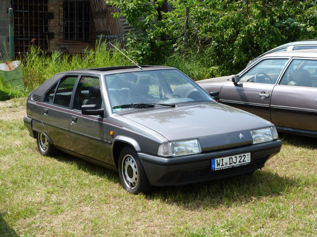

BX Royale gekauft
Stand mir zum Besichtigen mal wieder viel zu weit weg. Und trotzdem, nach einem Telefonat und drei mickrige Bilder ,habe ich den Wagen holen lassen.
Seht selbst, was ich mir da schönes angelacht habe:
Zustand zeigt sich als gepflegtes Rentnerfahrzeug mit gut erhaltenen Lack und frischen TÜV. Seit 26 Jahren in zweiter Hand. Motor läuft wie ein Bienchen, Zahnriemen ist überfällig und Kullern platt, Federbeine ruckeln beim hochfahren. Und weil es der 93jährige Besitzer wirklich nicht anders wusste,selbstredend als rostfrei angepriesen.

Schöner Royale. Ich mag das Sondermodell. Wenig Technik, das elektrische Schiebedach ist toll und nette Farbe.

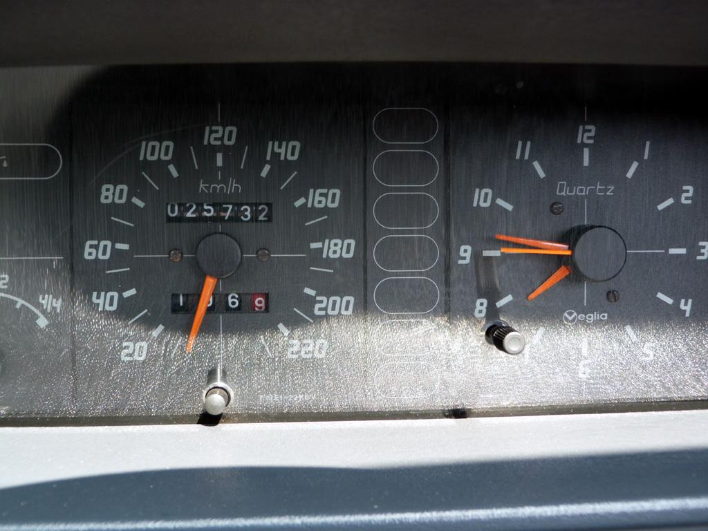

Einer der Brüder steht seit 2013 bei mir:
Bearbeitet ( von Thomas Hirtes)
@Thomas Hirtes:
Wow ! Das du ein quasi BX-Neuwagen dein Eigen nennst,wusste ich. Das es ausgerechnet auch ein Royale ist,allerdings nicht.
Sicherlich ist dein BX wohl im absoluten Orginalzustand.Oder?

Ja, ist er. 2013 aus 1.Hand einer älteren Dame vom Citroën -Vertragshändler gekauft.
Die 27 Jahre alte Original-Bereifung habe ich vergangenes Jahr dann doch mal ersetzt, obwohl das Profil noch gut war :-)
Mit dem Auto habe ich die komplette Historie bekommen, nebst sämtlichen Werkstattrechnungen seit 1990.
Der BX trug anfangs sogar noch DDR-Kennzeichen und im Handschuhfach lSg eine Ausgabe von „Neues Deutschland“ von 1990.
Schon sehr geil.

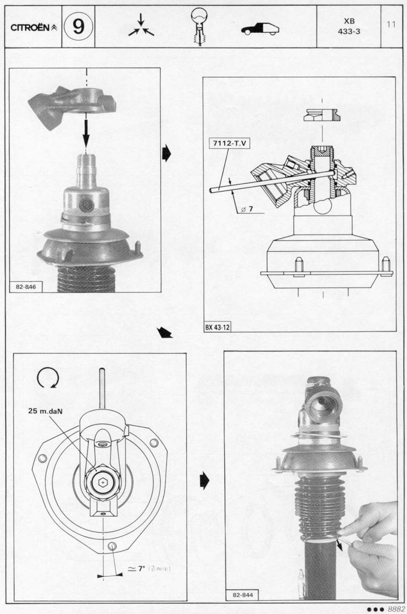

Es kommen aber auch die ersten Fragen. Diesmal bezüglich Federbein:
Um am Blech des Federbeinbereichs im Motorraum besser arbeiten zu können,hatte ich die Federkugeln entfernt.
Beim Lösen der Kugel am linken Federbein ist etwas Seltsames passiert. Anscheinend war hier die 36er Mutter nicht richtig fest, so daß ich plötzlich die Kugelaufnahme hin und her drehen konnte.
Halter Pi x Auge wieder auf Position gedreht und die Mutter festgezogen, Funktionstest, hoch und runter fahren geht.
Beim weiteren optischen Vergleich mit meinem BX Schlachter zeigte sich aber ein weiterer Unterschied.
Während am Schlachter bei beiden Federbeinen das unter der Kugelaufnahme befindliche Bauteil mit den zwei seitlichen Bohrungen ,diese Bohrungen quer zur Fahrtrichtung ausgerichtet sind, steht dieses Bauteil des gelösten Federbein meines Royale ca 90 Grad verdreht.
Kann/darf das so sein oder gibt es bestimmte Auflagen/Richtwerte an denen man sich binden muss?
Vielen Dank für entsprechende Antworten!
Gruß Bernd
Bearbeitet ( von BerndX2)
Die Querbohrung im Federbein kann eigentlich stehen wie sie will. Normalerweise ist sie wohl so ausgerichtet dass sie zur Federkugel zeigt, anders kann ich mir nicht erklären wie man dort einen Stift einsetzen soll um das Verdrehen beim Lösen/Anziehen der großen Mutter zu verhindern.
Dafür sollen die Bohrungen sein? Als Verdrehsicherung beim festziehen der großen Mutter?
Ist dafür nicht die Torxbohrung in der Kolbenstange zuständig?
Ist beim BX die Kolbenstange wie beim Xantia hohlgebohrt und muss diese beim festziehen eine bestimmte Position zum Kugelhalter haben,damit es mit dem LHM Durchfluss funst?
Das Prinzip ist das gleiche wie beim Xantia. Der LHM-Fluss klappt dank Ringnut im Kugelhalter unabhängig von der Position der Bohrung.
Besten Dank !
Ich habe die Federbeine im BX immer nach dieser Vorgabe ausgerichtet:
