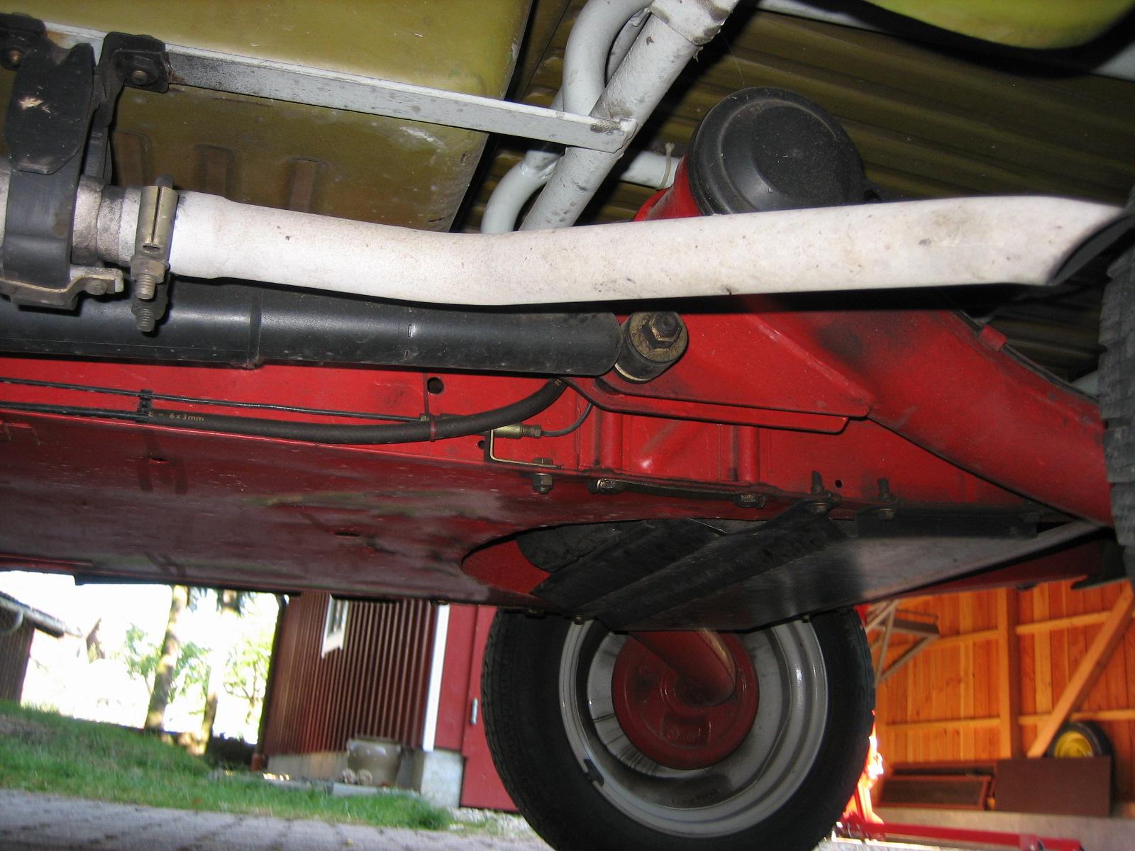

Ich wette, dass du bei meinem Mehari 17 Jahre nach der Restaurierung jede Schraube afbekommen hättest...
So wie der aussieht hätte da Auch EIN Unterbrecher 17 Jahre gehalten :D
