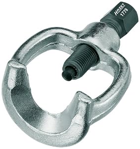

Die konischen Kugelbolzen sitzen sehr fest in den Schwingarmen. Zudem haben sie einen ziemlich großen Durchmesser, sodass das Maul der herkömmlichen Ausdrücker dafür zu schmal ist. Außerdem muss das Schwingenauge durchpassen. Es gibt dafür einen passenden Abzieher von Hazet, der sieht so aus (Achtung Symbolbild, Nummer stimmt also nicht):
Danke für das Foto des Abziehers. Möglich dass meine Abzieher zu zierlich sind... mal sehen.

Manche nehmen in Ermangelung eines geeigneten Abziehers (meiner von Hazet hat etwas über 40 Euro gekostet) eine Trenngabel. Die Gummimanschette ist dann aber immer zu ersetzen...
Hallo Hannes,
nur ca 40 Euro? Dies erscheint mir wenig.  Entsprechene HAZET finde ich kaum unter 100 Euro. Hast Du Deinen gebraucht gekauft?

so, es ist vollbracht. Mit dem passenden Abzieher ein Kinderspiel. Auch die Kugelbolzenmanschetten aufziehen kein Problem.
Mit dem Abzieher hatte ich mich irgendwie verrannt. Immer zu Kleine geordert. Dann habe ich mir auf Grund eines Tipps nen NEXOS 167-4 gekauft (in diesem Sinne einen Dank nach Geislingen).
Das Teil ist vergleichsweise riesig, flutscht aber nur so...
