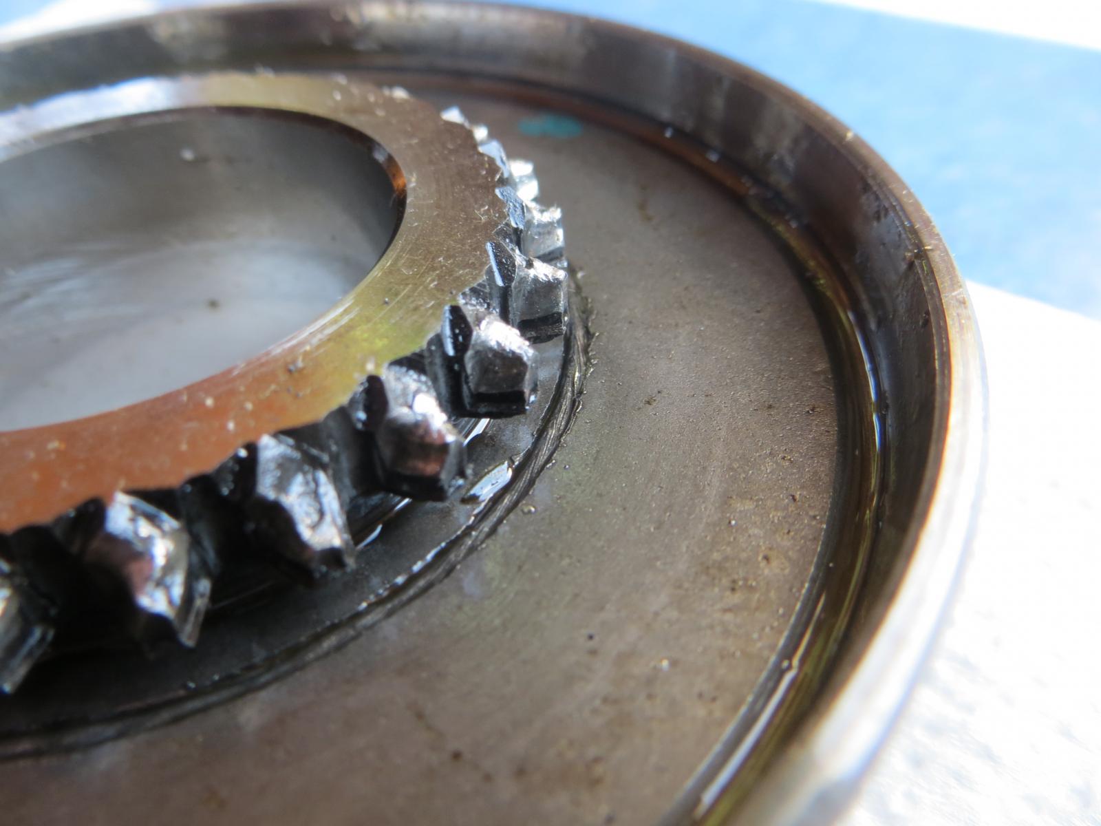

Hier die Auflösung:
Die Mitnehmerverzahnung (heißt das so??) vom Gangrad auf der Primärwelle ist völlig ruiniert!!!!
Ersatz schlummerte friedlich in den Untiefen meiner Gebrauchtteilesammlung, stammt aus einem X1 2.0i 16V ... und kam NICHT zum Einsatz ... :o,
denn gleich daneben schlummerte ein langer 5. Gang vom X1 1.9TD. Und so haben wir womöglich den weltweit (!!) [jaja, drunter machen wir es nicht :D] ersten 1.8i 16V mit langem 5. Gang geschaffen. Ob das im Alltag praktikabel ist, wird sich zeigen. Philipp ist von den ersten Fahrtkilometern begeistert ...
Die oben von mir angesprochene Veränderung an der Verzahnung der Sekundärwelle ist diesem X2 noch vorenthalten geblieben - zum Glück, denn dann hätten die X1-Teile nicht gepasst.
Und das berühmt-berüchtigte Gangrad auf der Sekundärwelle, das mit der ewig ausnuddelnden Verzahnung, saß so stramm auf der Welle, dass wir zwischendurch daran gezweifelt haben, es jemals da runter zu bekommen - konnte im Werks-Neu-Zustand kaum strammer gewesen sein.

Am 8.3.2018 at 20:48 , Bakerman sagte:
.......Lass mal jemanden hier aus dem Forum danach sehen! Würde mich wundern wenn's danach nicht wieder ordentlich funktioniert.
q.e.d.
Tolle Arbeit, Stefan!!!
vor 6 Stunden, spätActiva sagte:
... so haben wir womöglich den weltweit (!!) [jaja, drunter machen wir es nicht :D] ersten 1.8i 16V mit langem 5. Gang geschaffen...
Da muss ich Dir widersprechen. Mein 1.8l 16V hatte dies schon vor ca. 7 Jahren! ;)
Ich korrigiere umgehend:
So haben wir womöglich den weltweit zweiten 1.8i 16V mit langem 5. Gang geschaffen :D
Ist aber egal. Hauptsache der Wagen fährt wieder ordentlich!
Tolle Aktion ! Gratulation !!!!
Das Öl habt ihr sicher komplett abgelassen, ich drück die Daumen daß dabei ausreichend viele Trümmer mit herauskamen. Ich hatte mal ein Getriebe, bei dem das nicht der Fall war, die Menge an herausgespülten Bruchstücken entsprach nicht annähernd der Fehlmenge am Gangrad, entsprechend war das Getriebe trotz erneuertem 5. Gang Schrott. Es war aber quasi sofort klar, nach 50 Metern Probefahrt. Genaugenommen hätte ich mir das auch sparen können und gleich ein neues Getriebe einbauen sollen.
So, jetzt auch von meiner Seite noch mal ein (hoffentlich) abschließender Bericht. Stefan hat es ja schon aufgelöst und nach Torstens Hinweis haben wir dann auch das Öl noch einmal komplett gewechselt. Sichtbare Zahnradteile kamen dabei nicht zum Vorschein, wohl aber eine dunkle Suppe mit viel glitzerndem Metallabrieb drin. Bin letztes Wochenende über 300 km Autobahn und Landstraße gefahren und bisher vollauf begeistert von dem langen 5. Viel ruhigeres, entspannteres und sparsameres fahren. Und das obwohl ich jetzt dazu neige schneller zu fahren, weil ich vorher ab 4000 Umdrehungen immer ein schlechtes Gefühl bekommen habe...
