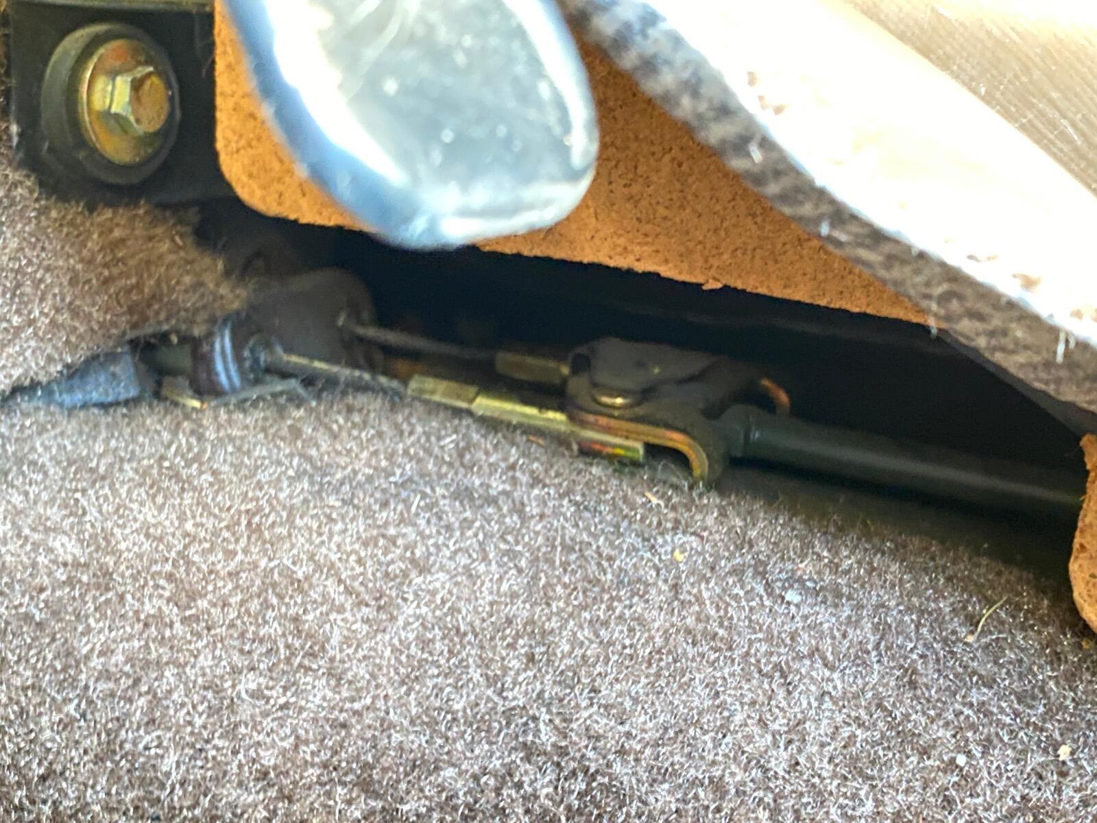

Am 21.8.2018 um 18:35 schrieb wackelpudding:
Im Innenraum ist nix einstellbar.
Dort kann man nur kontrollieren, ob die Seilzugwaage bei gezogener Bremse halbwegs im rechten Winkel zur Zugstange, die vom Handbremshebel kommt, steht.
Die Waage befindet sich unterm Heizungskasten, bei Serie 1 ist im Mitteltunnelteppich ´ne Lasche zum Gucken, bei der 2.Serie muss mind. eine seitliche Tunnelverkleidung raus.
Gewinde der Seilzüge 7mm.
Danke für den Tipp. Hier noch ein Foto (S1) falls jemand mal sucht:
Ich hatte da eine Klappe gesucht, aber man muss nur den Teppich hochklappen.
