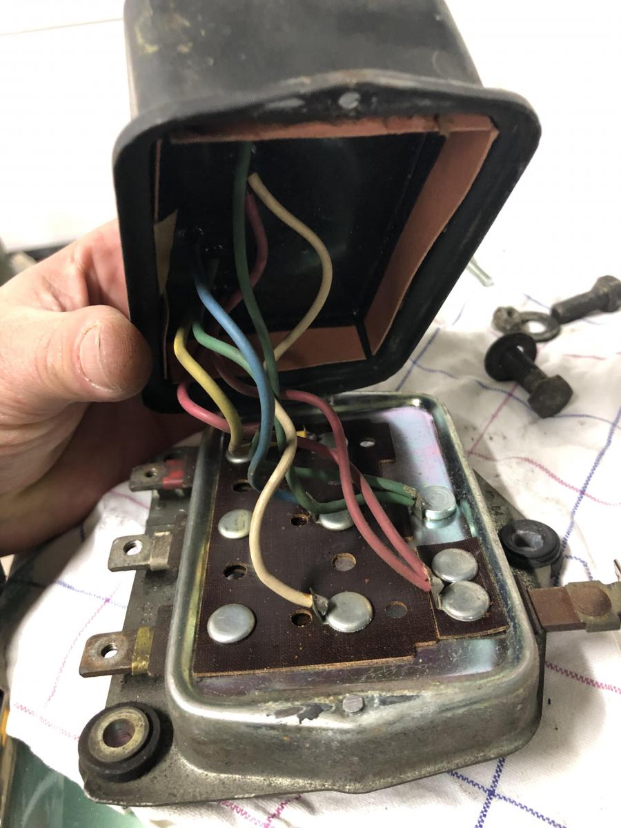

Lichtmaschine Ducellier 7558C neu gelagert, Kohlebürsten ok,
Regler Paris-Rhone : sieht aus wie ein mechanischer, isses aber nichtlarge.B9DF805D-34C5-4951-B0CB-EC772612B164.jpeg.4d0627118e1935320afe6ed09527496c.jpeglarge.AB175956-5C53-45F9-81C5-EE30755D9443.jpeg.09211dfb491a85d15f847a7e8b982c8a.jpeg
Hab versucht mit der Anleitung von www.zinkweb und diverser Foreneinträge von noch mehr diversen Foren da selbst draufzukommen... vergebens. (ist auch ein wenig dreist diese Idee als Tiefbauingenieur ;))
Habs zu einem Spezialisten gebracht: Lima ok, Regler hinüber! Als Ersatz hat er mir einen Cargo VR-F540A Regler besorgt, am Prüfstand getestet und vorhin gerade habe ich das Teil mal provisorisch angeschlossen. Es funktioniert! :D €36.- alles inkl. ist ok large.C626A1B0-DE2B-4D69-B762-7BADDB67768A.jpeg.0aafceb7e0ece0aee7f84050b68d429c.jpeg
