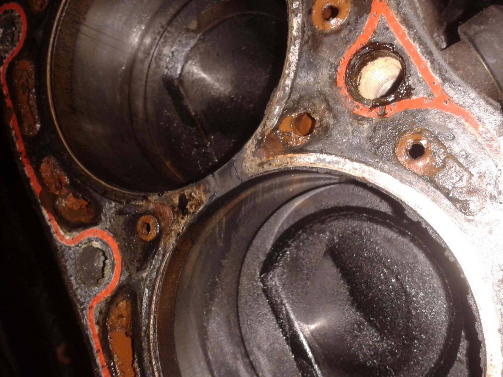

Aus meiner Sicht ist damit Rüdigers Vermutung als Diagnose bestätigt, die Zylinderkopfdichtung ist tatsächlich zwischen Zylinder 2 und 3 durchgängig.

Heute Abend habe ich es gechafft, den Zylinderkopf abzunehmen, siehe Fotos. Ich hatte ja irgendwie doch Angst, dass die Ursache für dieses Problem hier dann doch nicht sichtbar wird was natürlich doof gewesen wäre. Aber das ist so eindeutig, dass es die Ursache sein muss. Es ist so, wie es Rüdiger gleich vermutet hatte.
Die ZKD zwischen Zylinder 2 und 3 ist durch und das nicht nur kaum sichtbar. Es fehlt ganz einfach ein Stück von ungefähr einem guten Zentimeter Länge! Also wirklich eindeutig. Man sieht ja ganz deutlich den schwarzen, rußigen Belag auf dem Steg zwischen den Zylindern:
