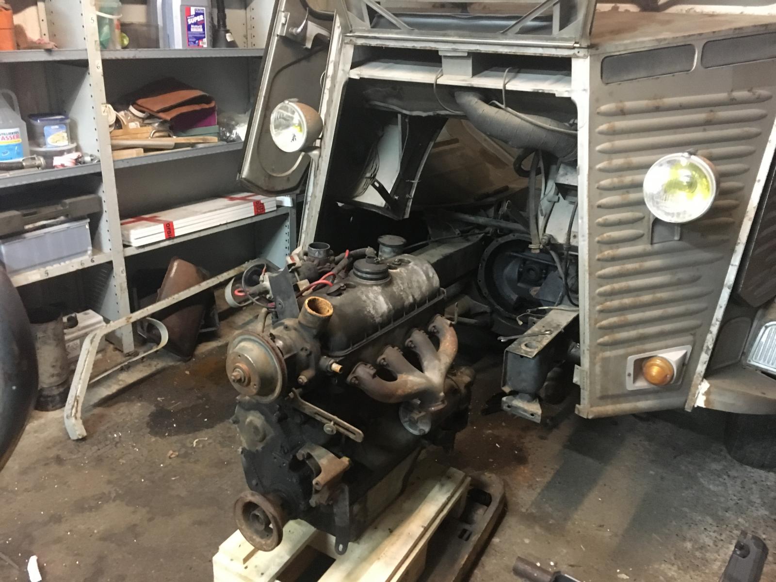

Und noch ein fester Motor bei dem sich auch nach wochenlanger Vorbehandlung nichts bewegt.  Also muß er raus aus der Pritsche (Wohl mein erster HY an dem keine Schweißarbeiten zu erledigen sind, hab bisher nichts gefunden).
Gestern abend dann den Motor ausgebaut, sodaß auch hier mit den weiteren Arbeiten begonnen werden kann. Wasserpumpe und wasserführende Bereiche sehen übel aus.... na mal sehen. Somit sind nun 3 Motoren in der Warteschleife.....

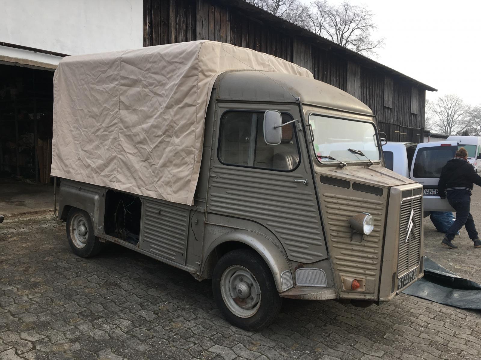

Weiter habe ich einen alten Motor wieder zum Leben erweckt und den in die Pritsche eingebaut, Nun kann dieser auch für weitere Arbeiten mit eigenem Antrieb bewegt werden, so wie heute früh als die Planenschneiderin zum Anpassen der Plane kam...
Es geht voran, dann muss bis zur Reise nach Kroatien noch das Getriebe auf Y8 umgebaut werden und und und, Langweilig wirds wohl nicht werden.
