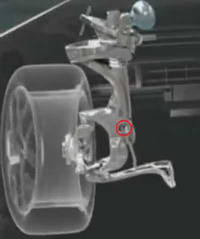

Tja, und wie isses nun bei C5-III und C6?
medium.5aef27f2ac283_StandbildVorderachs
Rot markiert ist der untere Befestigungspunkt des Federzylinders. Und siehe da: Dieser macht in der Tat gemeinsam mit dem Achsschenkel jede Bewegung des Rades 1:1 mit, nicht anders als bei den Zentralhydraulikern aus der PSA-Ära.
Nur dieser Nachteil der McHolzbein-Vorderachse wurde vermieden:
Hinzu kommt, dass aufgrund der Bewegung des Federbeins im Raum (bedingt durch McP) dieses mehr Querkräfte zu erdulden hat und somit schneller verschleisst. Eine Stahlfeder kann sich biegen, ein Federzylinder kann das nicht und muss deshalb "pivot"-gelagert  werden.
Quelle: dito
Umso wichtiger ist es, die Reibung so weit wie möglich zu verringern - für alle Modelle nach dem CX.

Dieser Umstand ist leider ein weiteres negatives Nebenprodukt der PSA-Strategie, bei der für besagte Radaufhängung die Implementierung von zwei Federungssystemen vorgehalten werden musste: Die Hydropneumatik als auch eine konventionelle Stahlfederung (siehe C5 III).
Da eine Schraubenfeder aus Stahl nur schwer in der Lage ist, ein 1:2 oder gar 1:3-Übersetzungsverhältnis abzubilden, musste hier das hydraulische System der mechanischen Variante folgen.
Ein weiterer Grund, warum die letzten Hydropneumaten nicht mehr in der Lage sein konnten, die Qualitäten der kompromisslos ganzheitlichen Systeme früher Modelle abzubilden.
Wer mal eines der "echten" Citroen-HP-Modelle mit intaktem Fahrwerk und korrekt befüllten und gedämpften Federkugeln erlebt hat, weiß, was ich meine.
