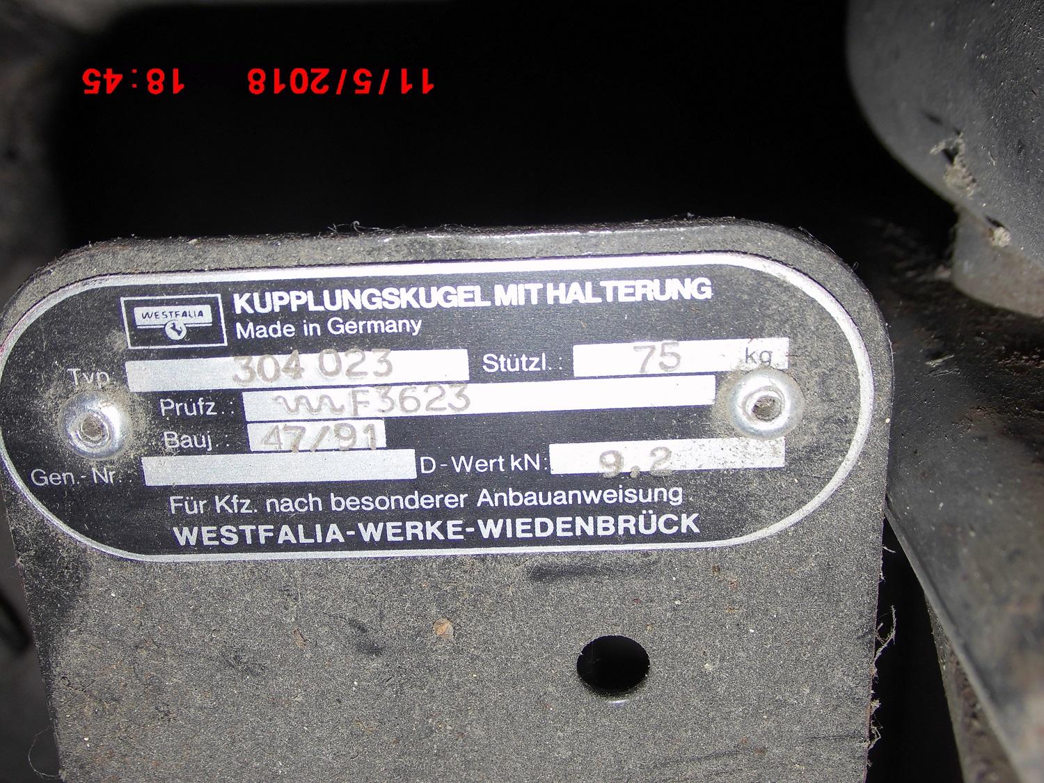

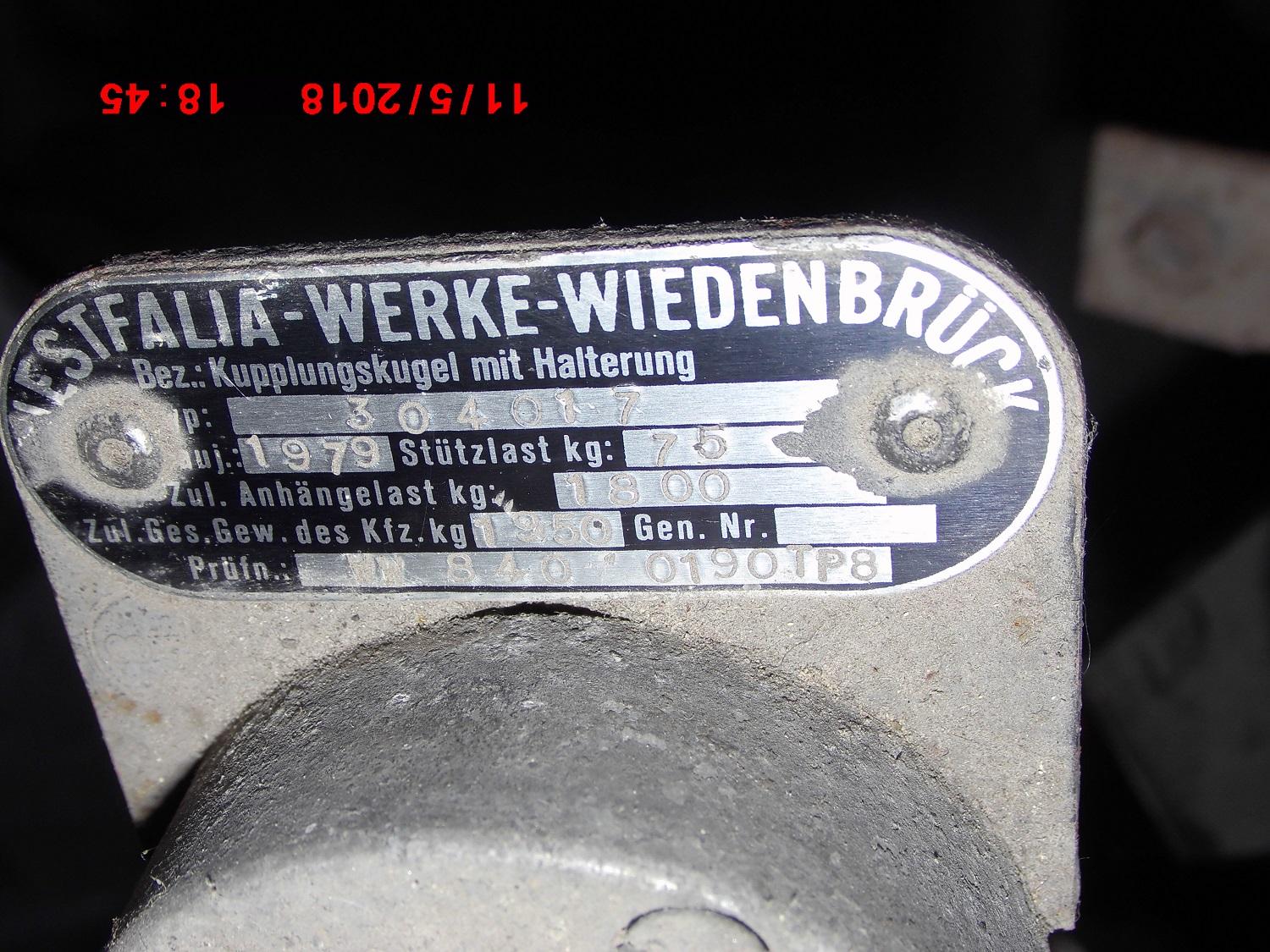

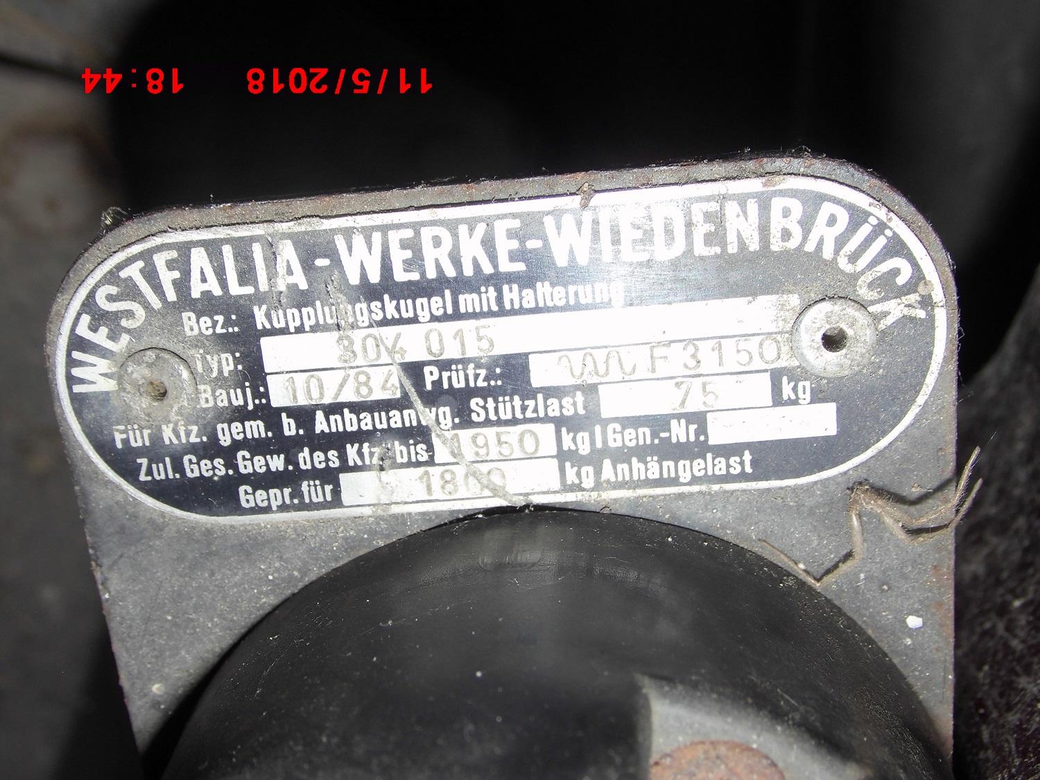

Ich habe :
304.017 - abnehmbarer Kugelkopf
304.015  - dicke Strebe hinten fehlt
304.023  - neu, komplett
Hier die passenden Plaketten dazu :

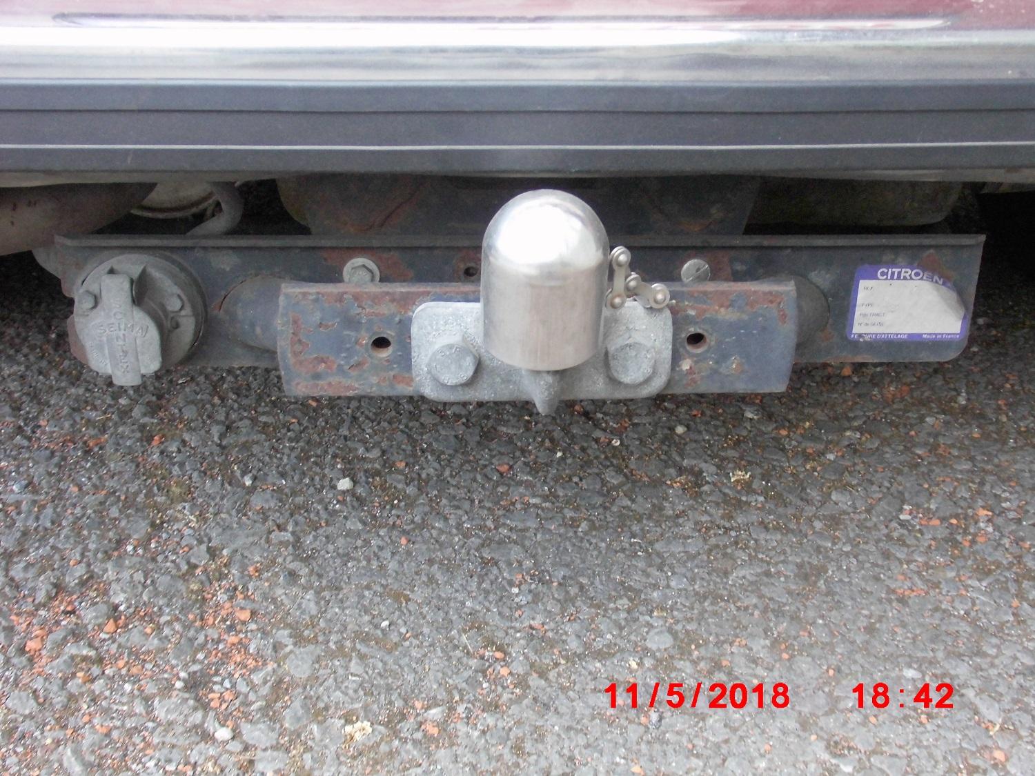

Und so sieht die französische AHK aus.
