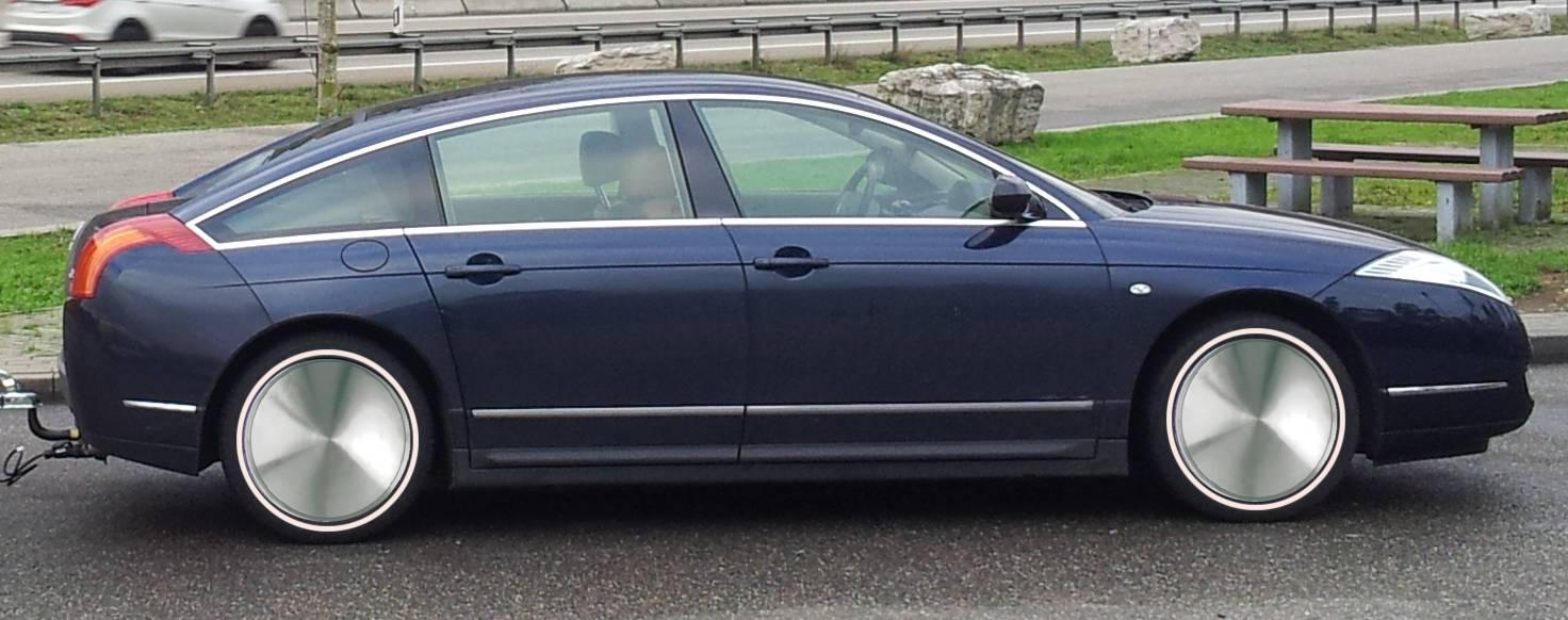

Hallo zusammen,
da jetzt ein neuer Satz Reifen für den C6 ansteht, wollte ich mal gucken, ob es nicht schöne Moon Disc (oder "Moon Caps") gibt, möglichst in 17'' oder 18''.
Ich würde auch einen Satz Stahlfelgen dafür kaufen.
Aber offenbar gibt es - zumindest in Deutschland - dafür NICHTS!
Hat jemand einen Tipp?
Das gephotoshopte Foto soll eine Vorstellung davon geben, wie es aussehen könnte:c6_moon.jpg.c19146bd0c1e09ce197c35d88c563762.jpg

Moin...
Die „Dampfradoptik“ oder allgemein die Öffnungen in Felgen machen nicht nur in Sachen Gewichtsersparnis sondern auch in Sachen Bremsenbelüftung Sinn.

Ist das wirklich so? Schließlich waren die Felgenblenden vom XM auch völlig zu.

Wäre der C6 der "Hauptdarsteller" in einem Film, dann könnte man es so machen, aber in Anbetracht dessen, das hier die Kühlung der Bremsen leiden würde (Arbeitstier und Anhängerbetrieb) und ein wichtiger Grund, einen C6 zu fahren fast vollständig wegfallen würde, nämlich das stimmige Außendesign,
und ich gebs zu, mir gefällt es nicht.  ;)

Das ist durchaus etwas dran:
Aus vorher genannten Gründen ist die Saugwirkung bei der kleineren 17“ Stahlfelge mit montierten Radkappen, welche einen Großteil der Felgenöffnungen bedecken, am geringsten. Die Standardkonfiguration weist durch diese Bedingungen auch die höheren Maximaltemperaturen der Bremsanlage auf.
https://diglib.tugraz.at/download.php?id=5aa248d1d01ca&location=browse
Nach einer Großglockner-Bergabfahrt lagen die Maximaltemperaturen einer Bremsscheibe mit Stahlfelgen und Radkappen bei ca. 480 °C. Mit Alufelgen wurden 445°C gemessen (Abbildungen 5.1 bis 5.3, t<=30 min).

Ich finde, der C6 sieht schick aus mit den Moonies. Weiß aber nicht wer so was hier hat, würde auch auf eBay.com oä suchen.
Und zum Thema Kühlleistung: bei hartem Einsatz könnte man die Dinger auch abnehmen.

Muss ich jetzt Löcher in meine CX Felgen bohren? Die sind ab Werk geschlossen, ja ganz zu. Soll der C6 als reines Arbeitstier Hänger ziehen sehe ich da absolut gar kein Problem mit solchen geschlossenen Felgen denn aus 80-100km/h wird das nicht so sehr warm es sei denn man lebt am Grossglockner. Wird der C6 aber Artgerecht gehalten (so wie der Bachmeyer das tut) ist das wohl nicht so sehr empfehlenswert die Löcher dicht zu machen. Wenn schon solche Scheiben dann als Lüfterrad ausführen und mit etwas Abstand montieren.

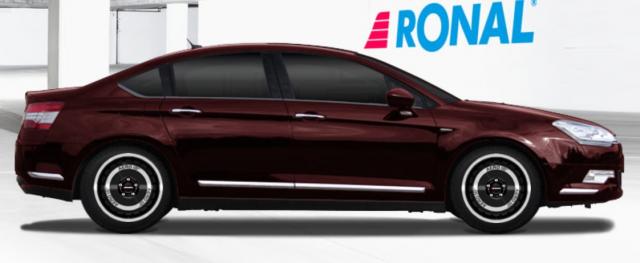

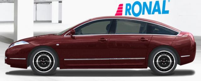

RONAL hat zwar keine Moon-Caps, aber in 18 Zoll durften die Designer ausnahmsweise mal ein Design wagen, das wie ein Autorad aussieht, statt an Dampflokomotiven vom Ende des 19. Jahrhunderts oder an Star Wars zu erinnern:
medium.5adf51da611dd_C6RONALR50AERO.jpg.
medium.5adf52265a12b_C5RONALR50AERO.jpg.
An den meisten Autos sehen diese Felgen gruselig aus. Diesen beiden stehen sie gut, meine ich.
Bearbeitet von kr_c5f

vor 18 Minuten, kr_c5f sagte:

Ganz nett, erinnert mich aber irgendwie an alte Majorette Spielzeugautos:

Die ist ganz offensichtlich der alten Ronal Turbo nachempfunden (die es, wie ich gerade gesehen habe, immernoch gibt, nachwievor 15" 4-Loch). War auf BXen gelegentlich zu sehen. Die neue Aero gibt's neben 18" auch in 16" (hier uninteressant), und jeweils wahlweise auch poliert - letzteres könnte einem C6 vielleicht besser stehen.
https://www.ronal-wheels.com/de/r50-aero-polished-bps-0
Warum die im Konfigurator nicht zur Verfügung steht ist mir völlig unklar.

Tut mir Leid, aber der C6 mit den zweifarbigen ronal Aero's sieht aus als hätte er einen ganzen Satz Noträder drauf ...

Noträder finde ich an vielen Autos ästhetischer als die Standard-Felgen. -
Die Aeros erinnern mich schwach an Weißwandreifen, die ich eigentlich gar nicht leiden kann, aber an diesen beiden Wagen ergibt das in meinen Augen einen stimmigen und eleganten Gesamteindruck.
