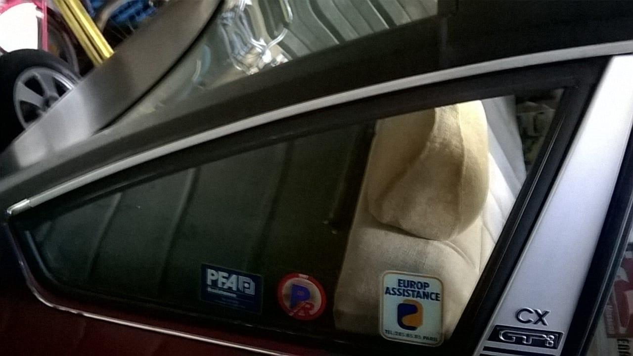

ich suche die drei Zierleisten für CX Seiten Scheibe hinten links in schwarz, die Scheibe habe ich.
hier ein Foto dazu von rechts. Falls Klammern auch vorhanden sind , auch mit Klammern, evtl. auch mit Scheiben und Dichtungen.

Die Leisten der 78er CX GTI entsprechen denen von z.B. einem Serie 1 CX Pallas, sie sind lediglich mattschwarz lackiert. Erst später kamen diese Leisten dann aus schwarzem Kunststoff für eben die GTI und andere Modelle. Will sagen: es passen dort alle Zierleisten in der Edelstahlversion  der Serie 1, Du musst sie dann halt noch mattschwarz lackieren.
Alex

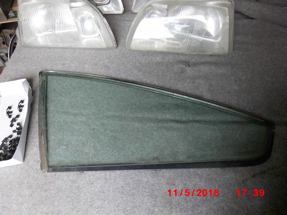

Das ist richtig . Bei den Klammern musst du aufpassen es gibt dünne und dicke Scheiben. In den 78er GTI gehören die dicken Scheiben, man kann Auch die dünnen verbauen aber die Klammern für dünne Scheiben gehen nicht auf die Dicken. Die Lesten sind wiederum bei allen gleich und sie gab es Auch im S2 dann aber Kunstoffbeschichtet, sieht bescheiden aus und hält genauso.
Also muss ich bei meiner Scheibe schauen, ob dick oder dünn ( stehen da Zahlen auf der Scheibe ? ) meine Klammern genau anschauen und dann die obere Leiste die ich habe ( Chrom ) lackieren .

Eine Scheibe grüngetönt habe ich noch, schaue morgen nach , welche es ist. ;)

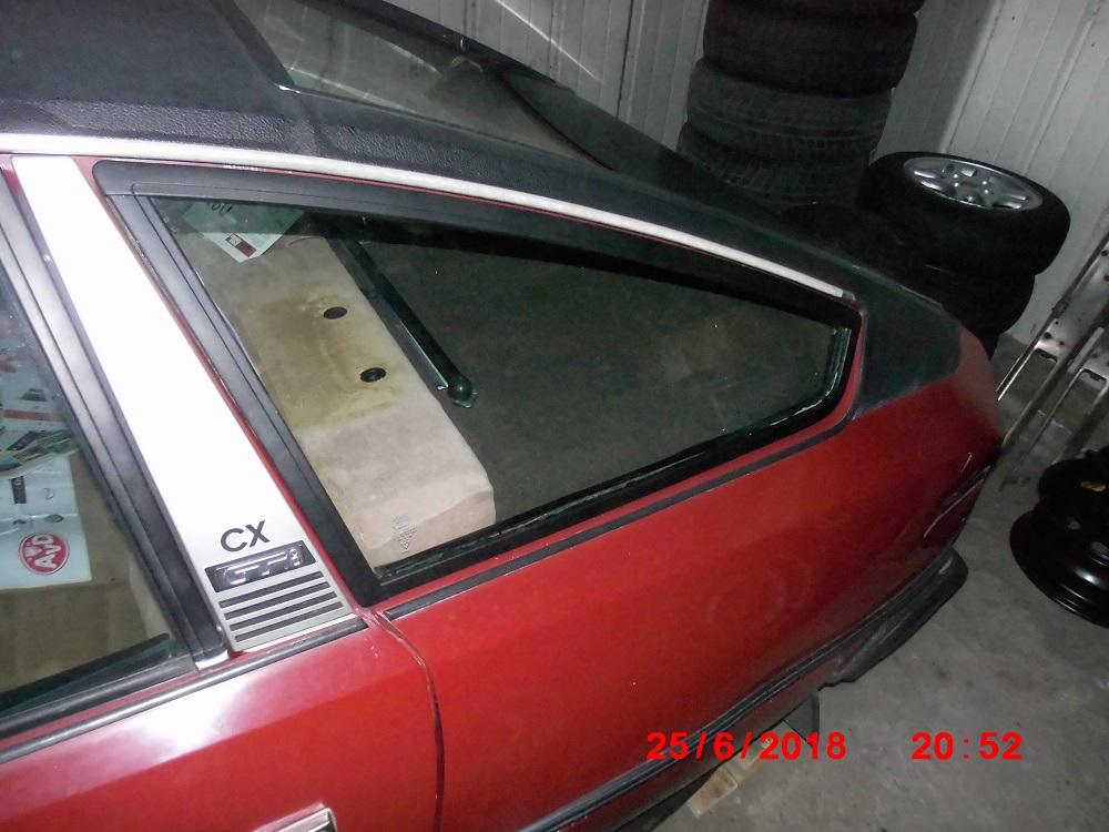

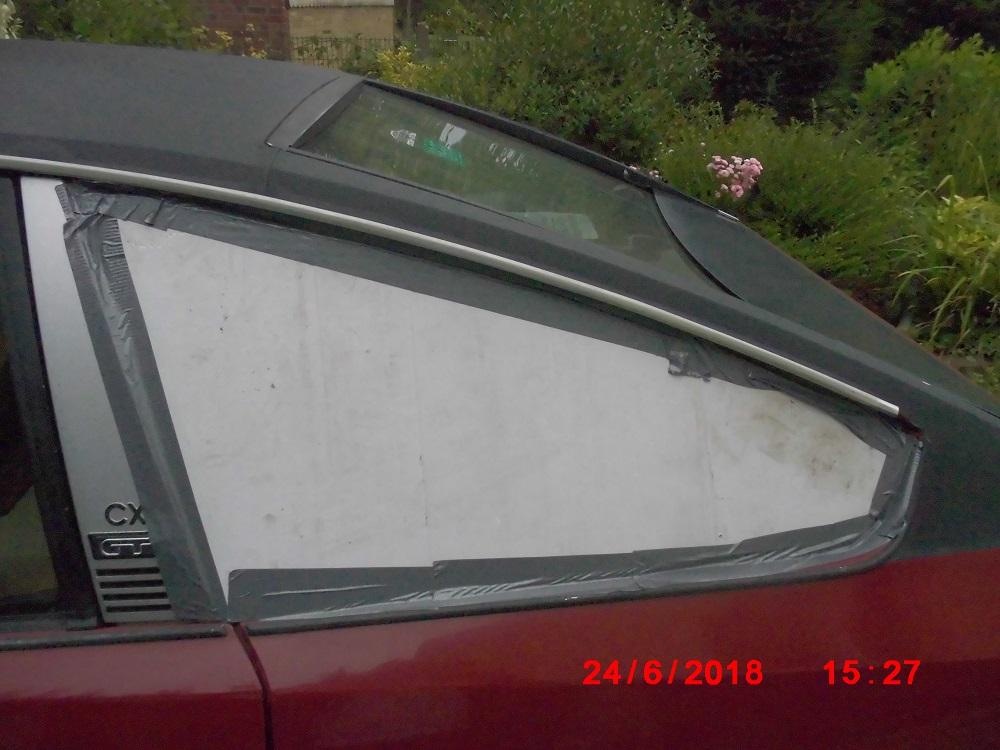

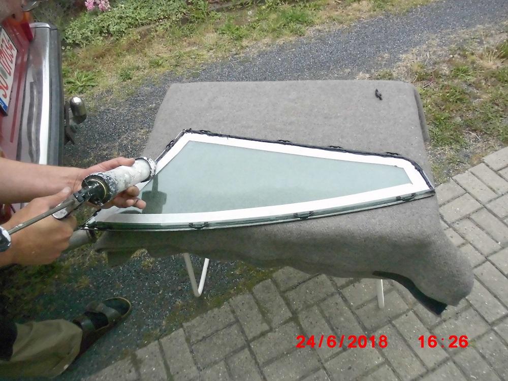

nun ist sie eingeklebt. hier kurz detaliert ,)

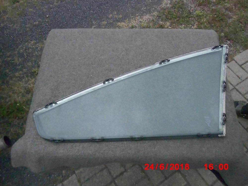

die drei Leisten mit neuen Klammern verehen, Scheibe abgeklebt, angepasst und Maß genommen an der Scheibe, Scheibenkleber aufgetragen und dann eingeklebt auf die alte Dichtung am CX. Ob es die noch neu gibt , weiss ich nicht.

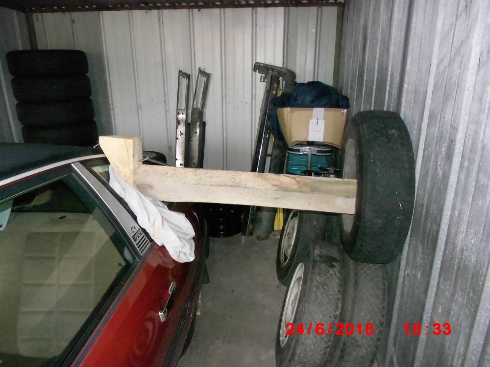

Damit sie nicht wieder rausfällt, CX wieder in die Garage, auf Tiefstellung natürlich, mit etwas Druck auf die Scheibe mit Lappen gesichert. Fertig. ;)
So, fertig und alles wieder fest. ;)
