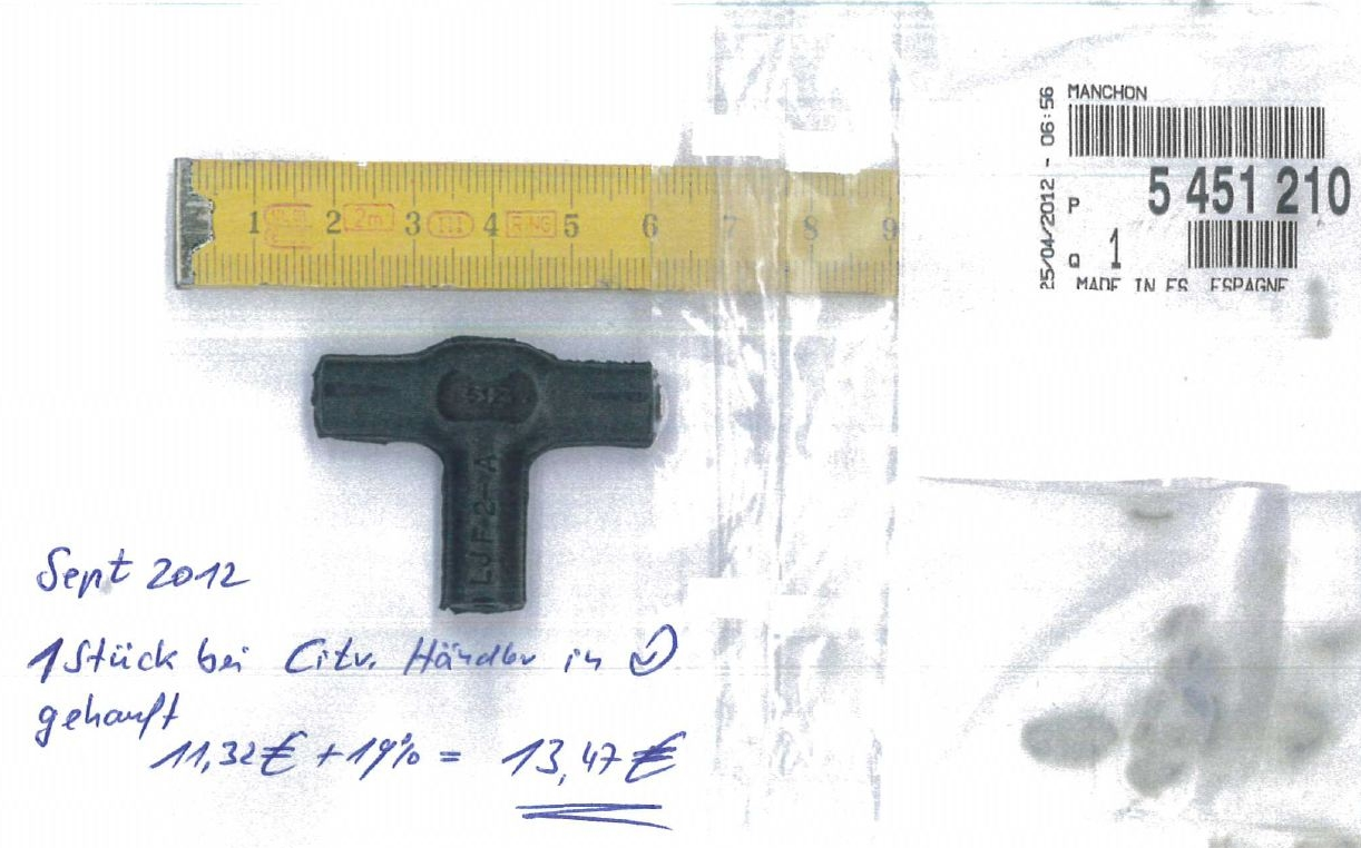

Übel übel...apropos rissige Leitungen:
Woher kriegt man das Y-Stück der Rücklaufleitungen, welche beim BX vor der Hinterachse 3 Kunststoffleitungen verbindet? Mein Teil zerfiel zu Staub und der Ersatz aus einem Schlachter ebenfalls :(
Link to comment

vor 2 Stunden, Vulcan sagte:
Echt, das gibt`s noch? Wie nennt sich denn das Teil im Fachjargon?
Es nennt sich sauteuer und 5451213

CIEHT-DROËN
Ich hab das vom Franzosen genommen für DS. Keine Ahnung ob die Dinger unterschiedlich sind für BX und DS, musste es jedenfalls erwärmen damit ich die Leitungen da Rein bekomme.
https://www.franzose.de/de/Sonstige-Citroen/BX/Hydraulik/ANR30280/
Sind jedenfalls nur DS SM und GS aufgeführt.

Vor 6 Jahren hatte ich auch den Y-Verteiler beim Freundlichen haben wollen und bekam einen T- Verteiler ("Es gibt nix anderes mehr bei Citr." hieß es).  funktionierte auch.

So, bestellt und geliefert:
Habe gleich zwei Stück bestellt. Im Ersatzteilkatalog von Citroën wird das T-Stück als "Muffe" bezeichnet, auf der Rechnung steht Gummistutzen (?!). Der Magaziner war selber ab dem Goldpreis überrascht.

Werden hier nicht die Aussen- anstatt die Innendurchmesser angegeben? Da die Rücklaufleitungen in den Schlauchverbinder gesteckt werden, wäre der Innendurchmesser entscheidend...
Link to comment
Share on other sites
BX-TRI-Rose
Bischen mehr Phantasy bitte::rolleyes:
Nimm einnen Stück Gummischlauch, 4mm Innendurchmesser, Steck dort den 3  Wegeverbinder rein,
auf der anderen Seite des Gummischlauches den Rücklauf. Das ganze drei mal und fertig.
Ob das letztendlich günstiger ist, als einen Verbinder für 4€ zu Kaufen, wie CIEHT-DROEN vorschlug,
sei mal dahin gestellt.

Grüner  Y-  Verteiler
ET 527014
hab ich 7 / 17 gekauft im 2 er Pack um die  16 Euro glaub ich .....
Wenn Ihr Angst habt das die Leitungsenden längs aufplatzen , dann einfach vor der Montage einen Schrumpfschlauch aufbringen, dann ist das ganze stabiler.
Grüße Rü

vor 20 Stunden schrieb TorstenX1:
... Wenn jemand 3 Euro irgendwas dafür nimmt, hat er einen Fehler gemacht und ordentlich Geld verloren.
Ich empfinde im Gegensatz dazu einen Preis von in D 27,24 € für dieses Teilchen, das wahrscheinlich keine 5 Gramm wiegt und ob der miesen Qualität wahrscheinlich in ein paar Jahren wieder zu Staub zerfällt, als Wucher.
Der nicht mehr lieferbare 3-Wege-Verteiler mit der Nr. 5 451 210 steht kurioserweise mit ca. dem halben Listenpreis von 14,76 € im System, was ich immer noch maßlos überteuert finde.
Rüdiger, der Verteiler mit der Nr. 5270 14 steht für den 4x4 im System, ist aber bestimmt austauschbar. Der soll für gemäßigte 10,39 € (wiederum deutscher Preis) noch lieferbar sein. Außer an der Hinterachse wird der auch für die Entlüftungsleitungen oben auf dem Stopfen des LHM-Fasses verwendet.
Ich habe mir kürzlich am BX mit einer Konstruktion à la Ingo beholfen:
Am 21.6.2018 um 08:36 schrieb BX-TRI-Rose:
... Nimm einnen Stück Gummischlauch, 4mm Innendurchmesser, Steck dort den 3  Wegeverbinder rein,
auf der anderen Seite des Gummischlauches den Rücklauf. Das ganze drei mal und fertig...
Das ist nicht schön, aber zweckmäßig, wenn auf die Schnelle nix anderes verfügbar ist.
