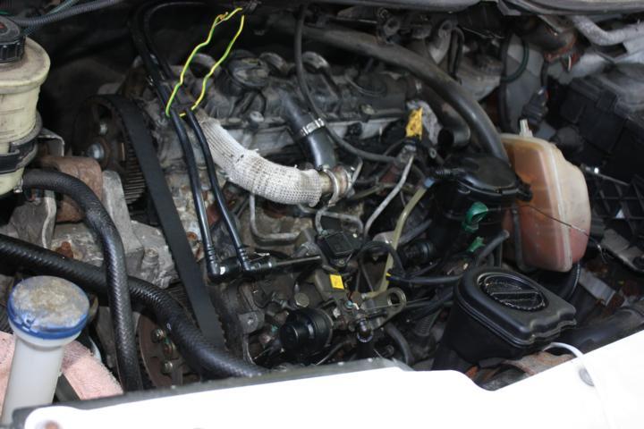

Hallo Jungs:)
Hab ein Problem mit meinem Fiat Scudo BJ.2003 , mit dem 1868 ccm PSA Motor und Lucas Pumpe ( el.geregelt, Luftmassenmesser usw.)
Hab schon alles versucht , Leerlaufabschaltventil gebrückt ,das untere Ventil gebrückt ,abgeklemmt ,alles elektronische abgeklemmt( ist nicht viel : Poti am Gashebel.Leerlaufabschaltventil hinter der Panzerung und das Ventil unten  ,12 Volt am Leerlaufabschaltventil gebastelt Fallbenzin (diesel) versucht ,die Pumpe macht kein Hochdruck.
Ist schon eine zweite (gebrauchte ) drin , Kraftstoff wird angesaugt ,Pumpe ist voll , an allen erdenklichen Stellen enlüftet , Einspritzdüsen bleiben trocken
Die muß doch gehen ???? , ist eine mechanische Verteilerpumpe , mehr nicht;)

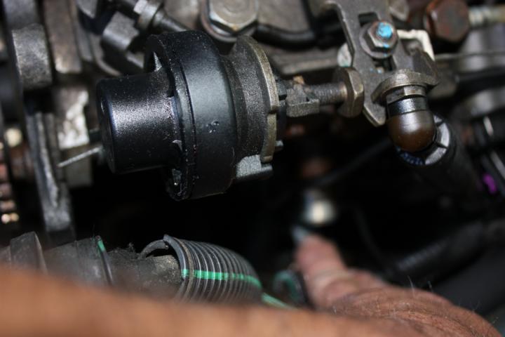

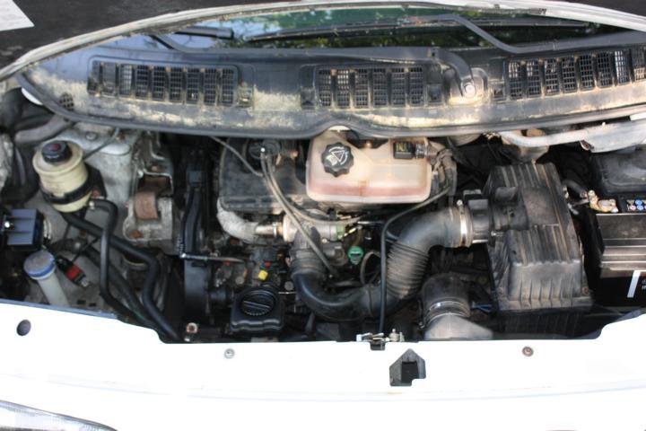

Auf dem ersten Bild ist doch das Leerlaufabschaltventil ( hinter der Panzerung, die hann ich weggeflext)

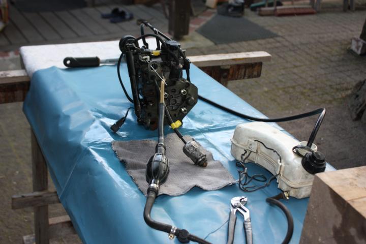

Kraftstoff wird angesaugt und zum Rücklauf gepumpt ( Hab den anne Flasche) ,
-KEIN Hochdruck
-bin am orgeln
-kommt NIX

wenn das ding vor deinem finger meinst - das isses.
wenn luft in die  hd-leitungen gekommen sein könnte, kriegst ´ne entlüftungsanleitung
Bin jetzt am unteren Ventil Spannung am simulieren , tut sich NIX
-Verbraucht hab ich bestimmt 8-10 Batterieladungen ( Batterie is neu 80 Ah) , hängt die ganze Zeit am 10 Ampere Ladegerät
- Die Leitungen ( Pumpe zu den Düsen hab ich ab ) ,kommt kein Sprit

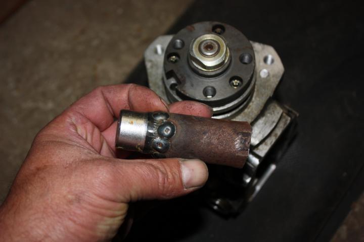

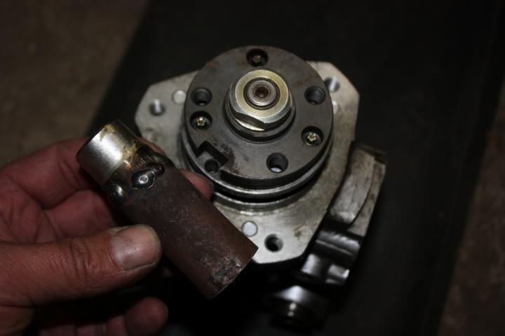

large.K640_011.JPG.7016f8991802203ed5b0467bbeabd345.JPGlarge.K640_012.JPG.1c464f7a3b2b9086073ee94d8016588c.JPGlarge.K640_010.JPG.a5fd5ff2736a72808b69b2a2e940ab70.JPGlarge.K640_013.JPG.2e60d3dae1faa89903a25ab996db1853.JPG

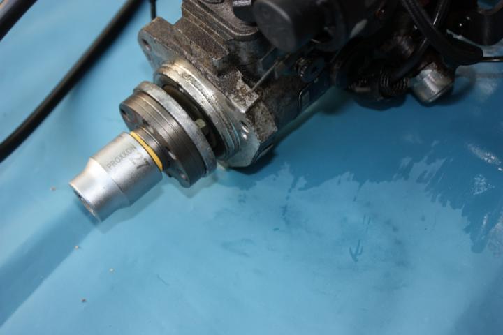

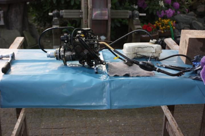

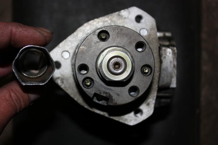

Hab noch etwas gebastelt , die 27 Nuß mit Klebeband hat nicht funktioniert , hab mir dann etwas anderes gebastelt , bestimmt ne janze Stund mim Schlachschrauber georgelt
- KEIN Hochdruck ,Tank lag auf dem Klotz
-die Pumpe mach ich nicht auf, ( Ebay mit Pay Pal bezahlt)
-glaub das wars
Danke an Frommbold und SeppCX und natürlich ans Forum
Is nich schööön:), Material is sehr dünn , war aber schnell gemacht und zum orgeln( mit richtig Drehzahl)  hats gereicht .

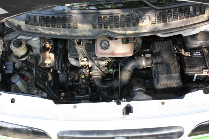

Der Wagen sieht jetzt so aus ,hab ne Einspritzpumpe vom 306er Peugeot gekriegt ,ist dicht ,sprigt super an ,läuft super, unn zieht jut durch:) ,fürn 70 PS Motor

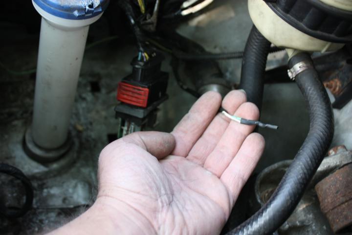

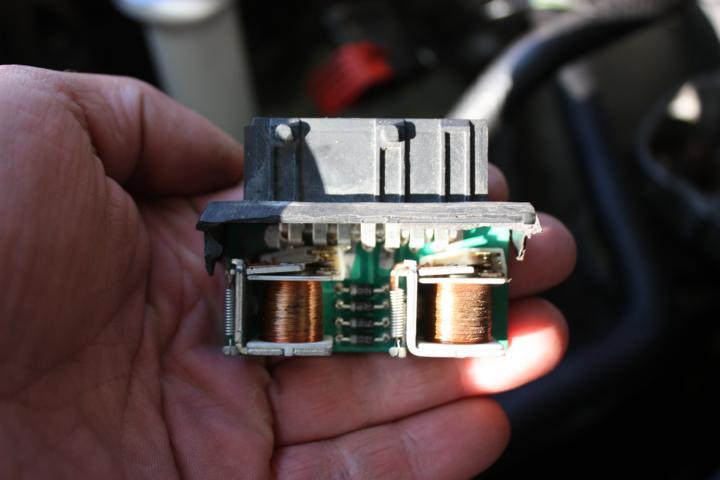

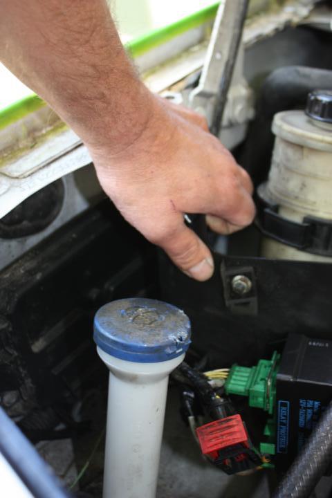

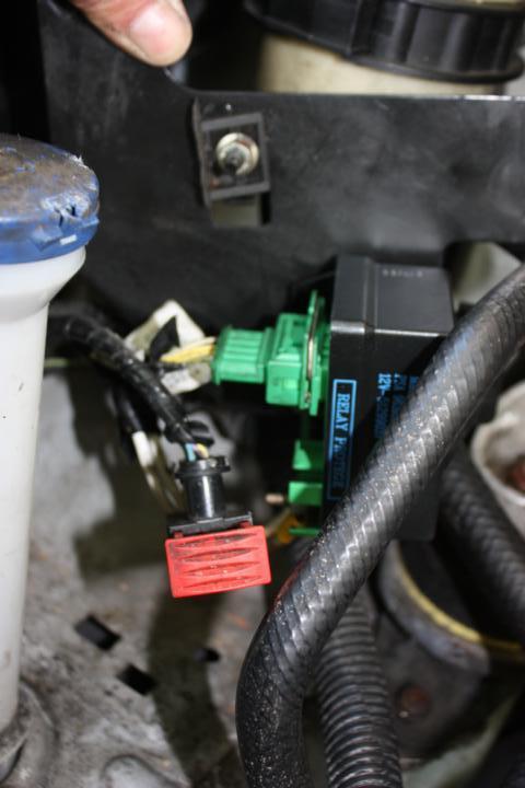

-Was hab ich da inne Hand ?  ich schwöre ich wars nicht ;), Relais vom Kühlerlüfter?
large.K640_067.JPG.878e3624c4466876cd8246ed07fc6689.JPGlarge.K640_066.JPG.8cf48f0bc67870fc030d5a4394e8113e.JPGlarge.K640_068.JPG.44cc7585d8f315aeee5e9cb570a26c18.JPGlarge.K640_065.JPG.31d29deeb04fd1a0bf11e64a7abcf6f3.JPGlarge.K640_063.JPG.1f6c4a9c5e86ee478983c9c1cc93b7e2.JPGlarge.K640_070.JPG.999b7cce6ee2c15afdc1891583752837.JPGlarge.K640_064.JPG.5c3ace5aac7460e7ed3eb687acef63ce.JPG
Das schaut aus wie ein Doppelrelais Innenleben ohne Hut. Wenn Du das absteckst mußt Du schieben, also Kontakte gut reinigen und  Hut auf und möglichst so festmachen das keine Feuchtigkeit an die Kontakte oder an das Innenleben kommt... Soll wohl auch die Motorelektronik und die Pumpen mit Strom versorgen

an dem gebrückten  Kabel , ist da normal der Crashschalter?
:confused:
Bearbeitet ( von tom7)
Das bedeutet das Kabel das Du in der Hand hast sind also 2, möglich das der Crashschalter da mal war ,wenn er nicht mehr da ist,
Bring doch schnell das Auto vorbei ,dann schraub ich das Gehäuse ab und kann die abgelesene Nummer vom Relaisdeckel  mit den Angeboten von  Ibääh vergleichen ,bin ab Dienstag wieder da.
Grüße Rü
Leevje;)
Ist kein Deckel ( Gehäuse ) mehr da , das wär ja einfach die Nummern vergleichen:), hat der Vorbesitzer bei SEINER Fehlersuche weggefrickelt ne,ne ,ne

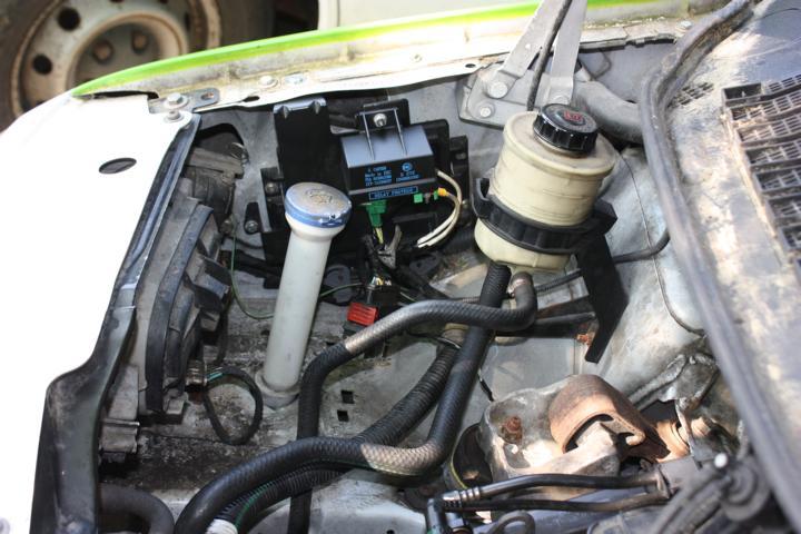

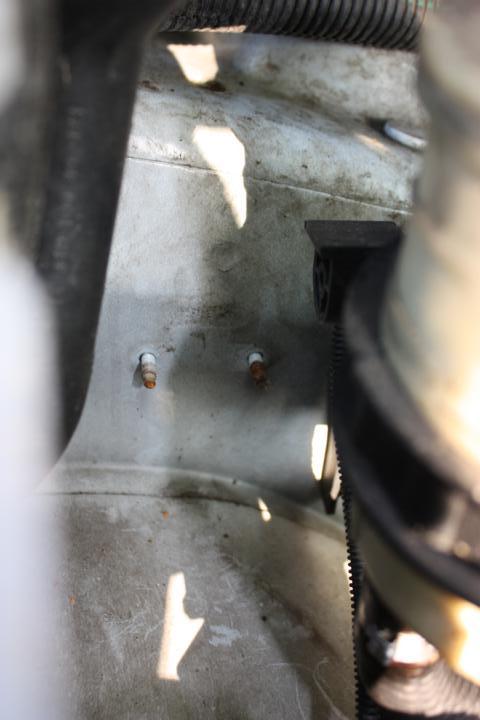

Sicher ? Guck mal unter die Haube ganz tief mitm Kopf nach oben am Federbeindom rechts ??
;) @ Kroack
Schtimmt;) am rechten Dom is ein Platzhalter ( 2 Stehbolzen) ,hinter dem Servobehälter , da müßte das Relais dann wohl hin (  doch mit 2 Löcher;)) ,also scheidet  No 3 oben inne Liste aus. Die abgebrochene Haltelasche ( wo ich den Daumen hab ,hat mich irritiert) -da kommt  wohl der Crashschalter hin , den brauch ich aber nicht unbedingt;)
Bei abgezogenem Stecker brennt die Vorglühkontrolllampe und die Motorkontrolle nicht.

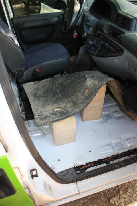

P.S: bin am trocknen :angry:, gefühlte 5large.IMG_0613.JPG.5cc428caa2dd8bb02e6d6f54e068d2c1.JPGlarge.IMG_0622.JPG.51ebe93a14372be77161e9dacddb56df.JPGlarge.IMG_0614.JPG.572ac31d2ea3533d9e08550ae2ecd76f.JPGlarge.IMG_0620.JPG.14d289806aec5ef043c9bf85ef8e2987.JPGlarge.IMG_0619.JPG.3b80a787e4ea0dd498f2e40b5e3f3a80.JPGlarge.IMG_0606.JPG.5ec0266cbf400fb8db730307d8d2f239.JPGlarge.IMG_0605.JPG.41cff330ebeaf87329551d1e0f387241.JPGlarge_158.JPG.f2ef76ffa36514ea384bc422860102a9.JPGlarge_160.JPG.6369fd328221728c04b26a7c3ba55e8d.JPG Liter Wasser unter der Matte, rechter Ablaufschlauch war total zu ,dat Dingen stand halbes Jahr unterm Baum  ne,ne,ne  ,  Moped  hat wenigstens Spaß gemacht;)

Der Doppelhalter isrt der Crashschalter, die einzelne Halterung ist das Relais, ich denke wenn es der schwarze Halter ist sollte eigentlich  eins aus dem Baukastensystem passen, leider kann ich über die Pfiad Fahrgestellnummer kein Rälee raussuchen..
also doch die Nummer 3 ;),  danke für die Hilfe
