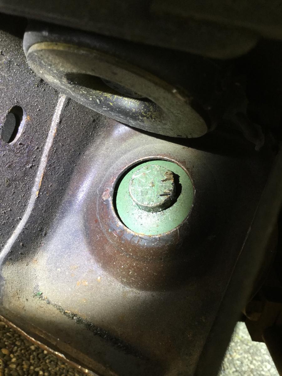

Beim CX bin ich am Lösen des Stopfens der hinteren Kugeln im eingebauten Zustand gescheitert. Das Tecnosir-Werkzeug lässt sich nicht ansetzen, da zu wenig Platz. Mit der Rohrzange komme ich nicht weiter. Hat jemand eine Idee, wie ich das bewerkstelligen könnte?
Selbst probiert habe ich es noch nicht, aber mit einem Meißel unter Druck anlösen und dann mit Zange weiterdrehen nach dem Federungsdruck ablassen könnte gehen.
Hab ich auch schon so gemacht...wie BX-Basis es beschreibt....  es geht
vor 8 Minuten schrieb bx-basis:
Hmmmm ... belaste ich durch die kurzen, harten Schläge nicht Kugel und Federbein zu stark? Um den Stopfen ist es nicht schade, aber den Rest will ich eben nicht ausbauen/tauschen.
Das beeindruckt weder die Kugel noch das Federbein...
Sebastian hatte in Verbindung mit der Meißel-Methode eine gute Idee: Mit der Flex-Scheibe des Dremel eine Nut oder Kerbe in den Stopfen flexen; dann hat man einen guten Druck- und Ansatzpunkt für den Meißel. Das werde ich versuchen.
Eigentlich braucht man nur ne Knipex Alligator/Cobra um den Stopfen aufzudrehen. Ein paar Hammerschläge direkt auf den Stopfen können helfen wenn er böse fest sitzt.
Klar. Nur beim CX kann man den Stopfen hinten kaum mit einer Zange greifen.
... mit dem Dremel und einem Meißel hat es funktioniert:

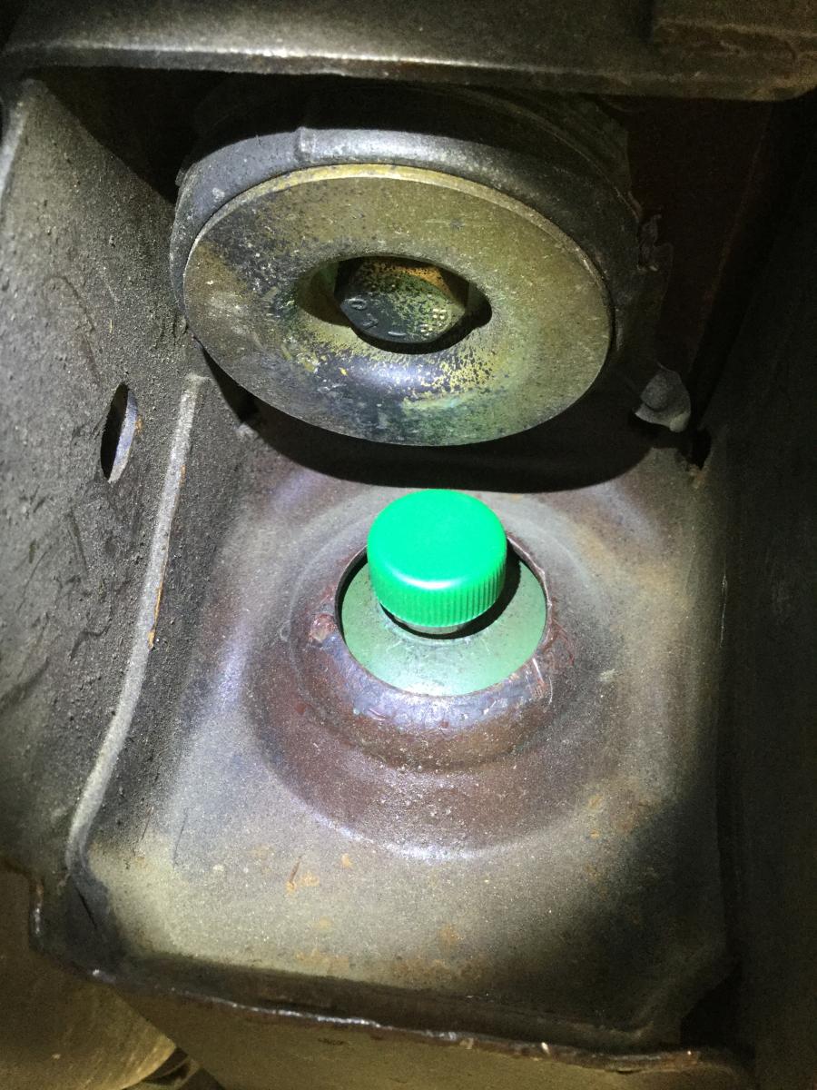

Ich habe zwischenzeitlich einige eingebaute Kugeln bei einigen Fahrzeugen mit den Ventilen ausgestattet und befüllt. Das klappt gut (ist manchmal etwas fummelig; vor allem bei den hinteren Kugeln am CX Break); die neue Befüllung macht sich ziemlich deutlich bemerkbar. Eine sehr schöne "Wartungsarbeit".
Eine Membrane ist bisher gerissen ... eine IHFS-Kugel aus 2015. Dies zum Thema Langlebigkeit.
Wenn jemand aus dem Großraum Frankfurt (oder woher auch immer) Bedarf hat, kann er/sie sich gerne melden.
