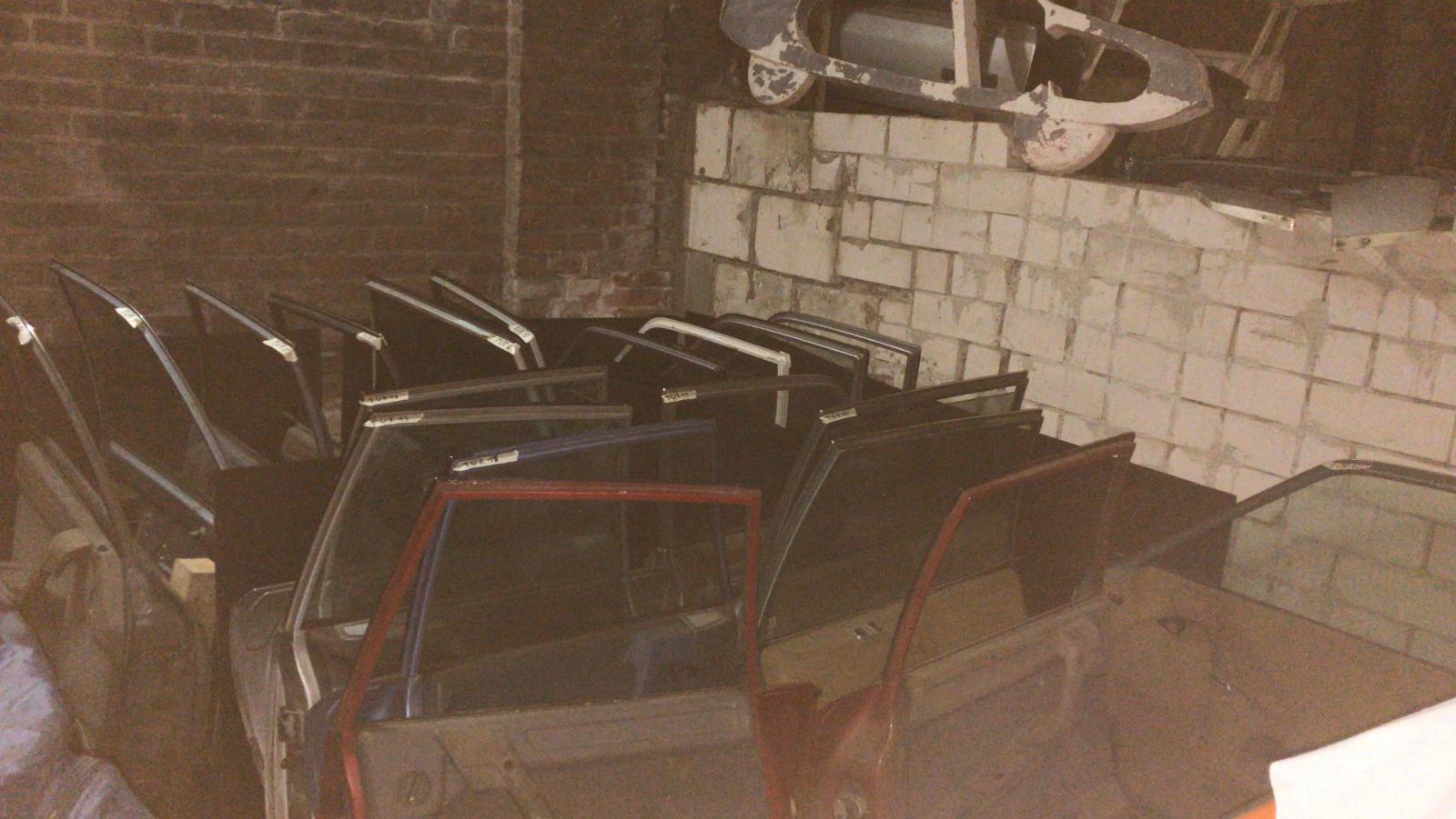

Ich habe noch ca. 18 Türen mit teils Türverkleidungen , wenn ich Fotos davon bekomme, habe ich evtl. was passendes .
Die Türen habe ich jetzt gelistet und sortiert, biete ich auch noch an, S 1 , S 2 ,  auch Prestige- Break dabei, auch rostfreie dabei .
