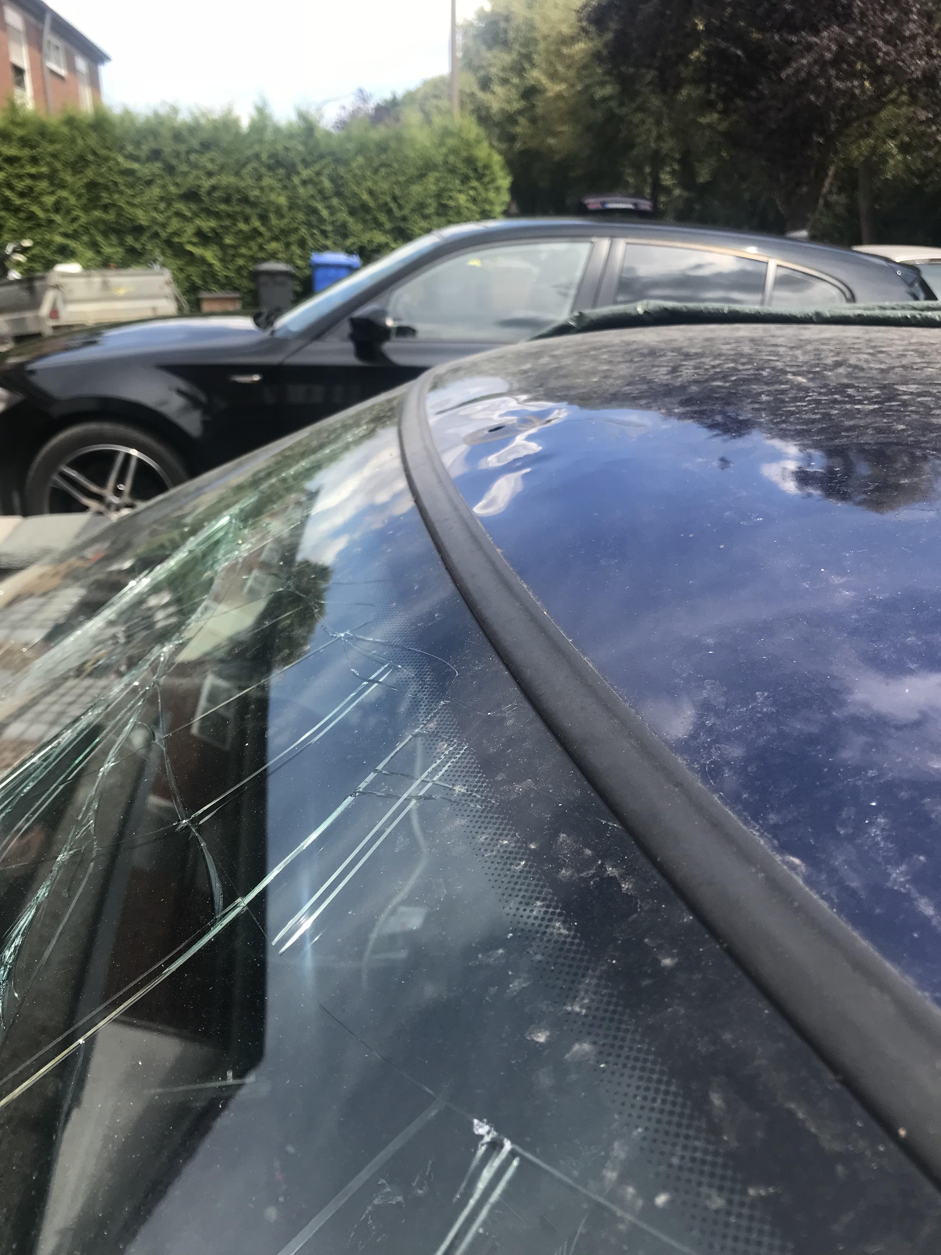

Dankeschön :) joa weiss ich nicht, war nicht dabei. Aber anscheinend ist die Haube bei voller Fahrt aufgegangen und gegen die Scheibe geschlagen bei ca 60-80 km/h

Wenn Ich das richtig sehe, hat es den Antennenfuß mit erwischt und hat vorne das Dach am Windschutzscheibenrahmen eingedellt. Wenn sich da was verzogen hat, passt ne neue Scheibe auch nicht sofort rein...Sieht ja schon ziemlich kacke aus, muß ich sagen...Zu der Motorhaube will Ich gar nichts sagen. Ist auf jeden Fall eine Steigerung zum durchgeschossenen Domlager. :rolleyes:Waren Kinder im Auto, als es passierte? Oder besser gefragt: Ist noch mehr passiert?

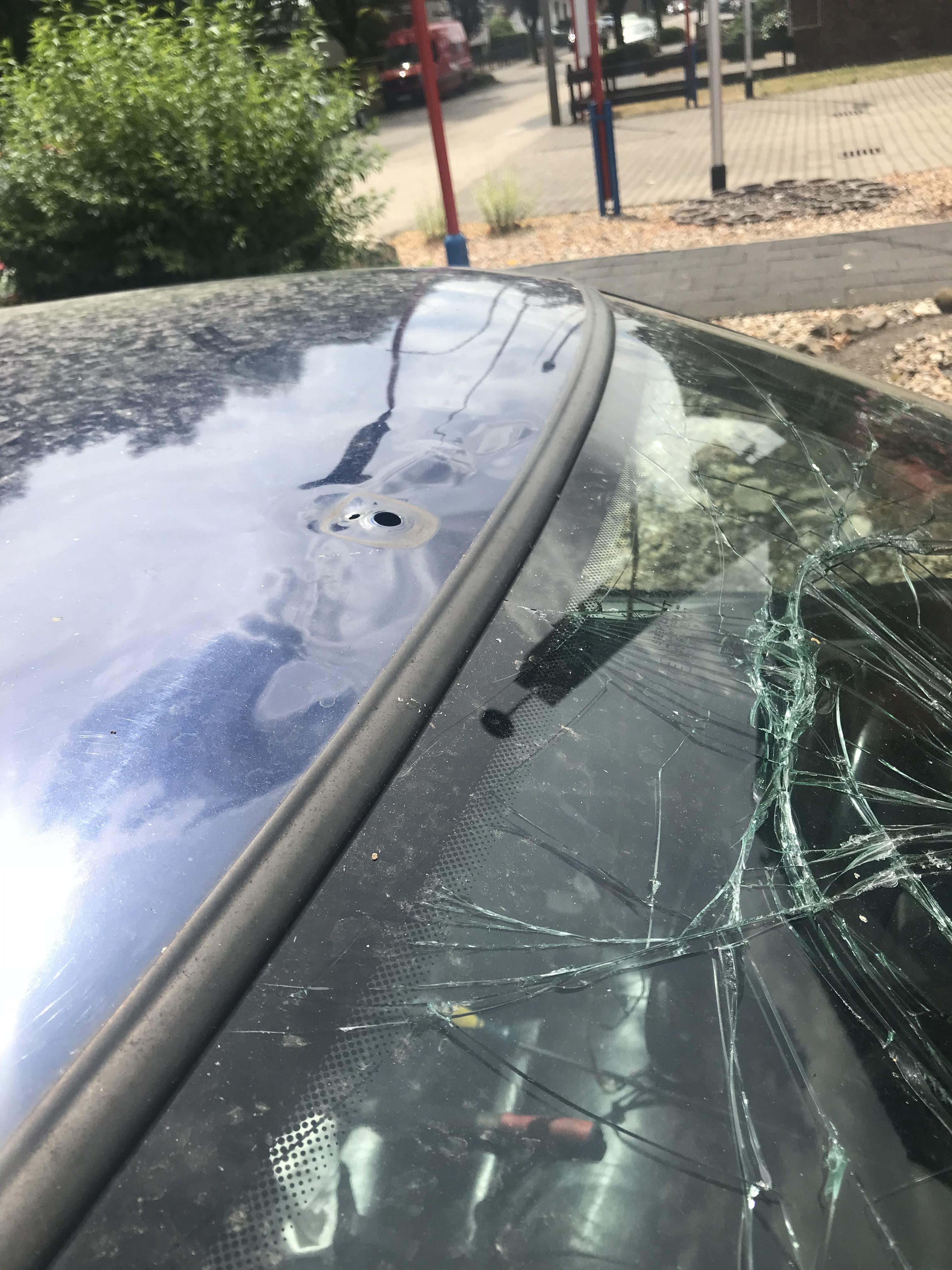

Ist da tatsächlich ein Loch in der Haube, vom Antennenfuss ?

Antennenfuß raus und mit etwas stufenlos verstellbarem von innen so weit Druck drauf, dass die Auflagefläche des Antennenfußes wieder richtig passt. Dabei vorsichtig außenrum nachdrücken. Das sollte wieder herausploppen. Bei den jetzigen Temperaturen eventuell auch ohne Lackschäden. Neue Scheibe und eine 'Haube aus dem Fundus dieses Forums und es kann weiter gehen.
Haube ist vorhanden von meinem 1.0er Schlachter. Scheibe im Internet mit Versand n hunni. Geht dann nur noch um den Tausch mal sehen schlimmer kann’s ja nicht werden ^^

Die Delle im Dach ist jetzt schon ordentlich ausgebeult. Man sieht es noch aber es sieht deutlich besser aus. Der Rahmen Schein nicht verbogen. Dachhimmel, Schutzblech und Wischer sind ab. Mal sehen wie es und wann es weiter geht ;)

Also die Scheibe wird professionell getauscht, hoffentlich noch diese Woche.. Scheibe und Dichtung sind schon heute nachmittag im Laden aber die müssen dann noch den Glaser anrücken lassen. Anbei noch der teilweise ausgebeulte Antennenfuss. C5F06186-AB3D-457E-AEBC-D3DBB16076B4.jpeg.7da66a6f41679d087ad4eee0e266ed09.jpeg0ED60025-782E-4C1D-82F4-CD41EDF7D504.jpeg.18c3e56c99ddd37c9ff15dfc6caaa108.jpeg
