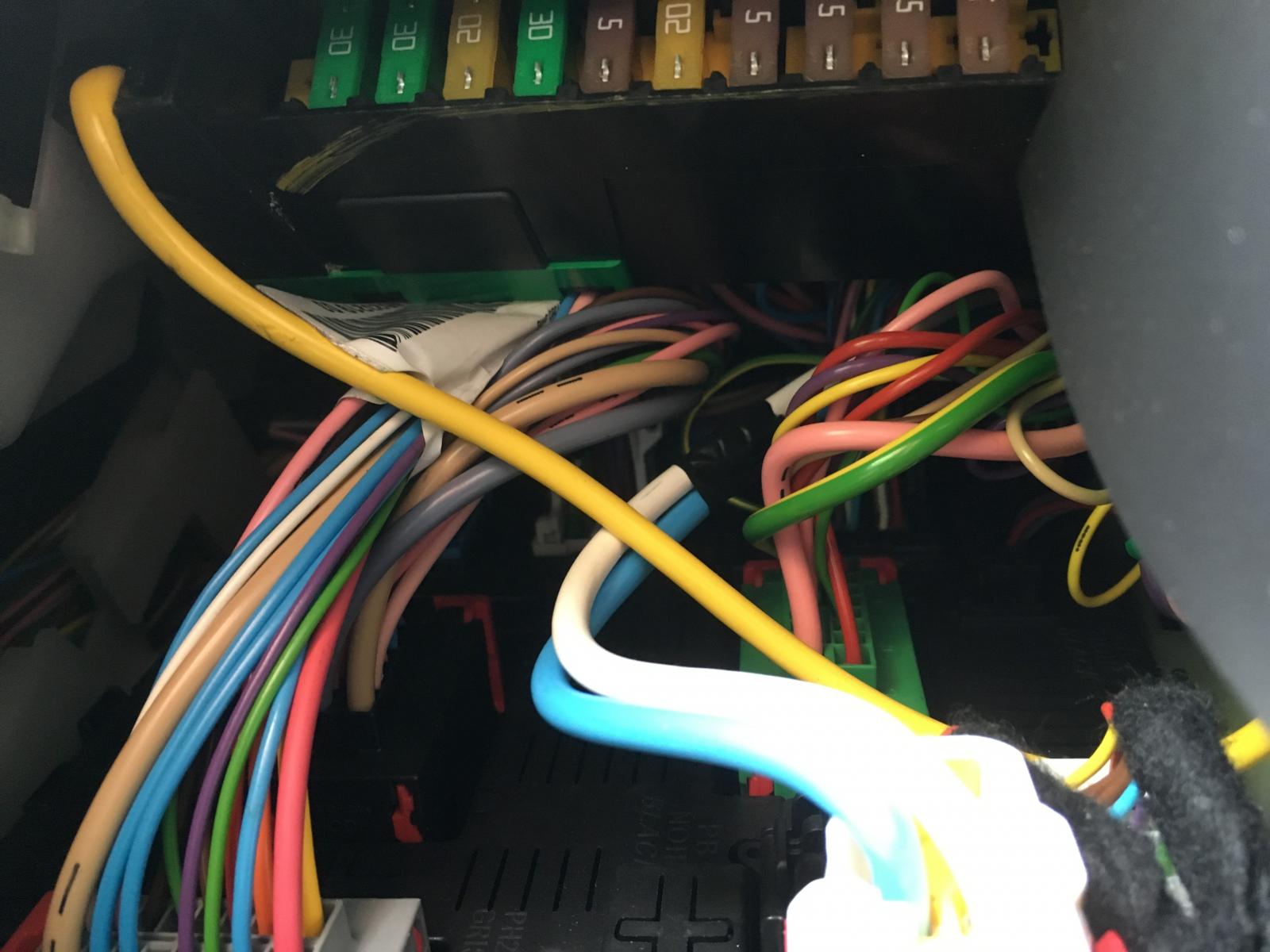

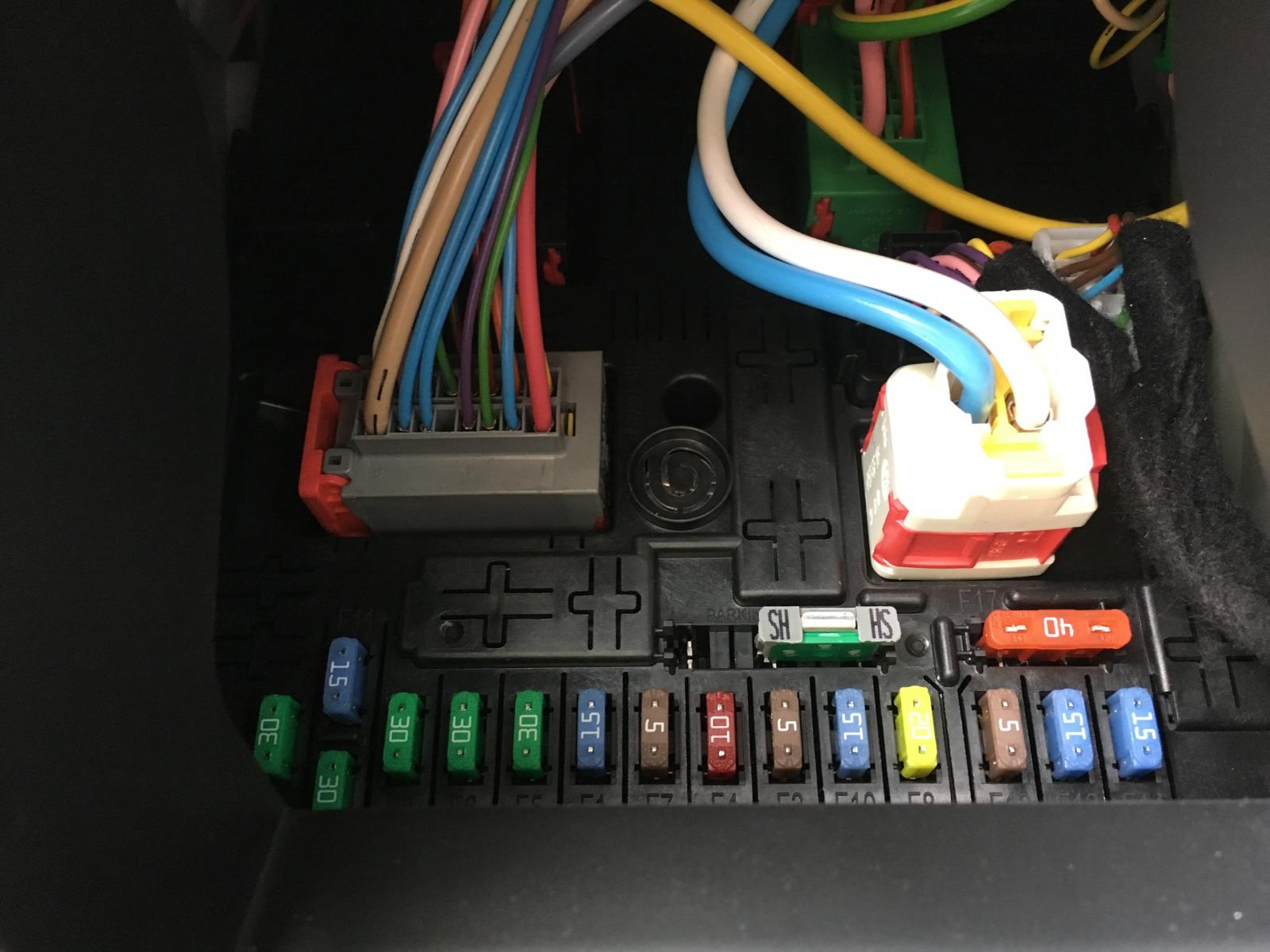

baustromverteiler
Schon Mal den Sicherungskasten links unterm Lenker (hinter der kleinen ablagebox zum rausklappen) geschaut ob was dazugekabelt ist?
Link zu diesem Kommentar
Auf anderen Seiten teilen
vor 12 Stunden schrieb baustromverteiler:
Nix dazu gekabelt:
