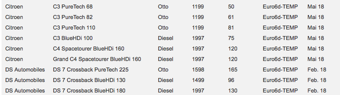

Bei Fahrzeugen die Euro 6d einhalten wird das auch so sein. Leider gibt es diese von Citroen noch nicht.
Seit diesem Monat gibt es die, in der Liste taucht der Jumper jedoch nicht auf, gilt wohl nicht als PKW:
https://www.adac.de/infotestrat/umwelt-und-innovation/abgas/modelle_mit_euro_6d_temp/default.aspx
417020749_Bildschirmfoto2018-05-26um22_54_08.png.aa1fc16a0349291fd0ec0fd8b4cb3ab1.png
