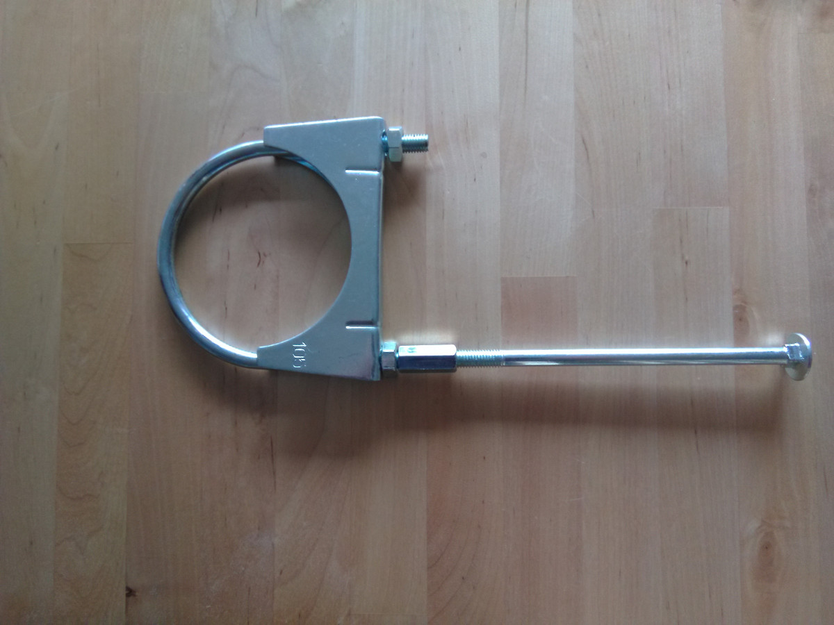

Ich habe mir neulich für hartnäckige und schwer zugängliche Kugeln ein einfaches Werkzeug improvisiert, und zwar folgendermaßen:
Eine Auspuffschelle, 105 mm, so stabil wie möglich
Dazu passend eine Langmutter und eine Schlossschraube.
Die Schelle wird auf die Kugel gesetzt und festgeknallt, dann schraubt man auf die richtige Seite die Langmutter und die Schlossschraube. Mit vosichtigen Schlägen mit einem nicht zu kleinen Hammer auf den Kopf der Schraube kann man jetzt die Kugel lösen.
Vorteil gegenüber der Meißelmethode ist, dass man bis auf evtl. Lackschäden keine Zerstörungen hinterlässt und außerdem einhändig arbeiten kann.
Gegenüber Kettenschlüssel o.ä., dass man nicht gleich alles plastisch verformt oder abreißt falls etwas anderes als die Verschraubung zuerst nachgibt.
Das ganze hat ca. 10€ gekostet und bei mir schon Kugeln gelöst, vor denen die örtliche Rambowerkstatt kapituliert hat.
Ist sicherlich nicht der Weisheit letzter Schluss, aber vielleicht einen Versuch wert.

Am 2.6.2018 um 17:16 schrieb Egon:
Bei meinen festsitzenden Kugeln hätte ich diese lange Schraube verbogen. Die Schelle hätte es wohl ausgehalten. Eine passende Dreifingerkralle für LKWs mit Halbzollantrieb ist stabiler. Sie wirkt auch nur in der Losdreh-Richtung und klemmt sich mit zunehmender Krafteinwirkung immer fester um die Kugel. Auch habe ich die Kugel dann mit einer Ratsche ruckartig und nicht mir gleichmäßiger Kraft gelöst. Für Hebel ist zwischen Motor und Kühler nicht viel Platz. Übrigens kürzlich habe ich die beiden vorderen Federkugeln wieder lösen müssen, als ich die Domlager tauschte. Nach der weiter oben beschriebenen Behandlung mit Graphitpuder ließen sie sich mit einem leichten Ruck mit einem Bandschlüssel lösen. Und sie sind auch weiterhin dicht.
Am 7.6.2018 um 14:36 schrieb Ana-Bolika:
Die Schraube ist ja auch nicht als Hebel gedacht. Es wird auf den Schraubenkopf geschlagen. (keine Biegung)

vor 2 Stunden schrieb ACCM Fred:
Genau so ist es gedacht.
In hartnäckigen Fallen würde die Schraube nur federn, aber eine festgefressene Kugel nicht ansatzweise lösen.
Für "softe" Anwendungen aber sicherlich nicht verkehrt.
Mir gefällt das Werkzeug :)
