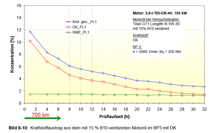

- wie kann der Dieselkraftstoff aus dem Motoröl entfernt werden
Ölwechsel oder den Wagen mit biodieselfreiem Diesel 64 Stunden mit hoher Motorbelastung bei Drehzahlen von 2140 1/min und einem Mitteldruck von 16 bar auf dem Prüfstand der Uni Magdeburg laufen lassen.
https://www.andre-citroen-club.de/forums/topic/122812-v6-hdi-motoren-und-motorschaden/?do=findComment&amp;comment=1460800
