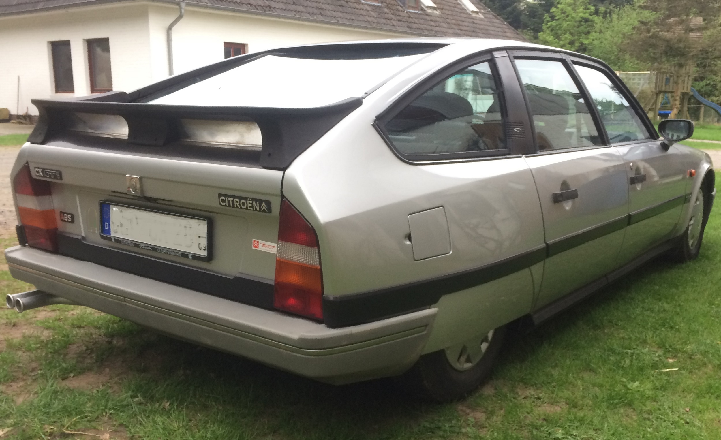

Am ‎13‎.‎06‎.‎2018 um 14:25 schrieb Zebranozebra:
ISt zwar eher nebensächlich, aber hinter dem Typenschild 'CX GTI' fehlt das 'TURBO2' Man sieht kein Bruchstelle (ist das ein Zusatz-Schild?), keine alte Klebestelle und der Heckdeckel soll noch original sein.
Waren die Monteure bei Citroen regelmäßig bekifft?
Hallo zusammen,
das "CX GTi" Schild ist nicht irgendwie abgesägt etc.- es ist nachgerüstet, wahrscheinlich war einem der Besitzer das "CX25GTI Turbo"-Schild zu protzig oder so. Dieses Schild hatten die 2400 GTi von Mj82 bis Mj83. Ab Mj84 hieß es dann "CX25GTi".
Hallo Entenmaier,
hab Dank für die Info! Abgesägt sieht es tatsächlich nicht aus.
Hat jemand Bedarf? Ich biete das Schild zum Tausch gegen das passende an :)
-zz-
