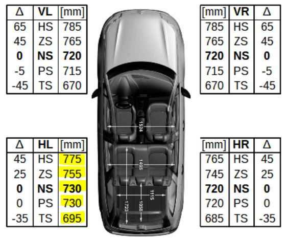

Ich habe ein paar varianten gemessen. Das Auto stand nicht ausbalanciert und eine Wasserwage zum messen vom Boden bis zur Kotflügelkante habe ich auch nicht verwendet. Sind also erst einmal ca. Werte, aber ich denke auch anhand der Groben Werte erkennt man das der C5 vorne eindeutig ein Stück zu hoch steht. Oder wie seht ihr das? Reifengröße ist 225/55/17 und der Luftdruck ringsherum ~2,4 Bar.
In der Reihenfolge wie ich es notiere, so habe ich auch gemssen:
1. Normalstellung:
VL: 75,4cm
HL : 72,5CM
VR: 74,5cm
HR: 71,1cm
2. Zwischenstellung:
VL: 78,1cm
HL: 75,4cm
VR: 77,6cm
HR: 74,4cm
3. Höchststellung:
VL: 78,4cm
HL: 77,6cm
VR: 78,0cm
HR: 76,8cm
4. Normalstellung
VL: 75,0cm
HL: 72,0cm
VR: 74,4cm
HR: 70,7cm
5. Tiefststellung:
VL: 68,4cm
HL: 66,0cm
VR: 67,7cm
HR: 65,0cm
6. Normalstellung:
VL: 75,0cm
HL: 72,0cm
VR: 74,6cm
HR: 70,5cm
7. Motor aus in Normalstellung:
VL: 73,9cm
HL: 72,0cm
VR: 73,4cm
HR: 70,3cm
Ich hoffe es ist einigermaßen Übersichtlich :D. Die einigen Millimeter Unterschied können durchaus an dem Gehweg und/oder an dem messen ohne Wasserwage liegen.
Edit: Für die Übersichtlichkeit die Durchschnittswerte in Normalstellung bei laufendem Motor:
Vorne: ca. 74,8cm
Hinten: 71,5cm

vor 8 Minuten schrieb Marcel_:
So ist es.
Link zu diesem Kommentar
Auf anderen Seiten teilen
vor 22 Minuten schrieb Ronald:
Sind das die Referenzwerte? Wenn ja, wieso soll er ab Werk hinten Links höher sein als hinten Rechts? :huh:
Demnach wäre meiner hinten ja auch zu tief. Schade eigentlich, denn rein von der Optik finde ich die höhe hinten OK.
Und was ist die Stellung "PS" für eine? Parken?
Bearbeitet von Marcel_
