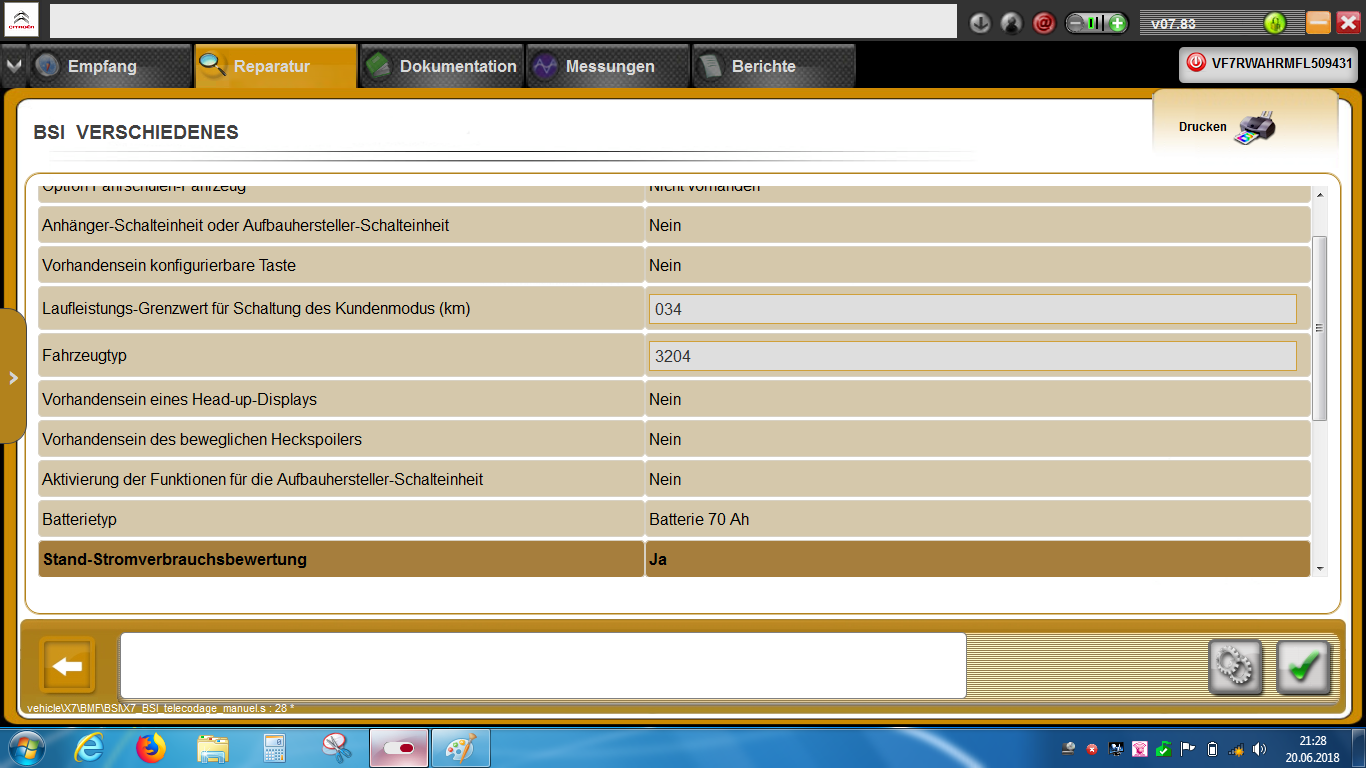

Ich habe gerade noch was unter "Verschiedenes" gefunden: "Stand-Stromverbrauchsbewertung"
Ein "NEIN" führt bei der "Einschätzung der Batterieladung" durch "Steuereinheit Batterieladezustand" weiterhin zum ESM, aber eventuell nicht bei "BSI" bzw. "nicht vorhanden"?
Ronald

Ich habe bei meinem C5 nochmal nachgesehen. Ich meinte, da die Bordspannung bei konstant 14,4 V lag, die Einschätzung der Batterieladung durch die BSI erfolgt.
Dem war aber nicht so, ich hatte wohl wieder auf Steuereinheit Batterieladezustand gestellt.
Der Grund war die Codierung "Batterieeinheit": Der "Hersteller" der Batterie war "leer". Nach dem ich dort "mit Stop&Start" eingetragen habe, schwankt die Bordspannung wieder motorlastabhängig von 12 - 15 V.
