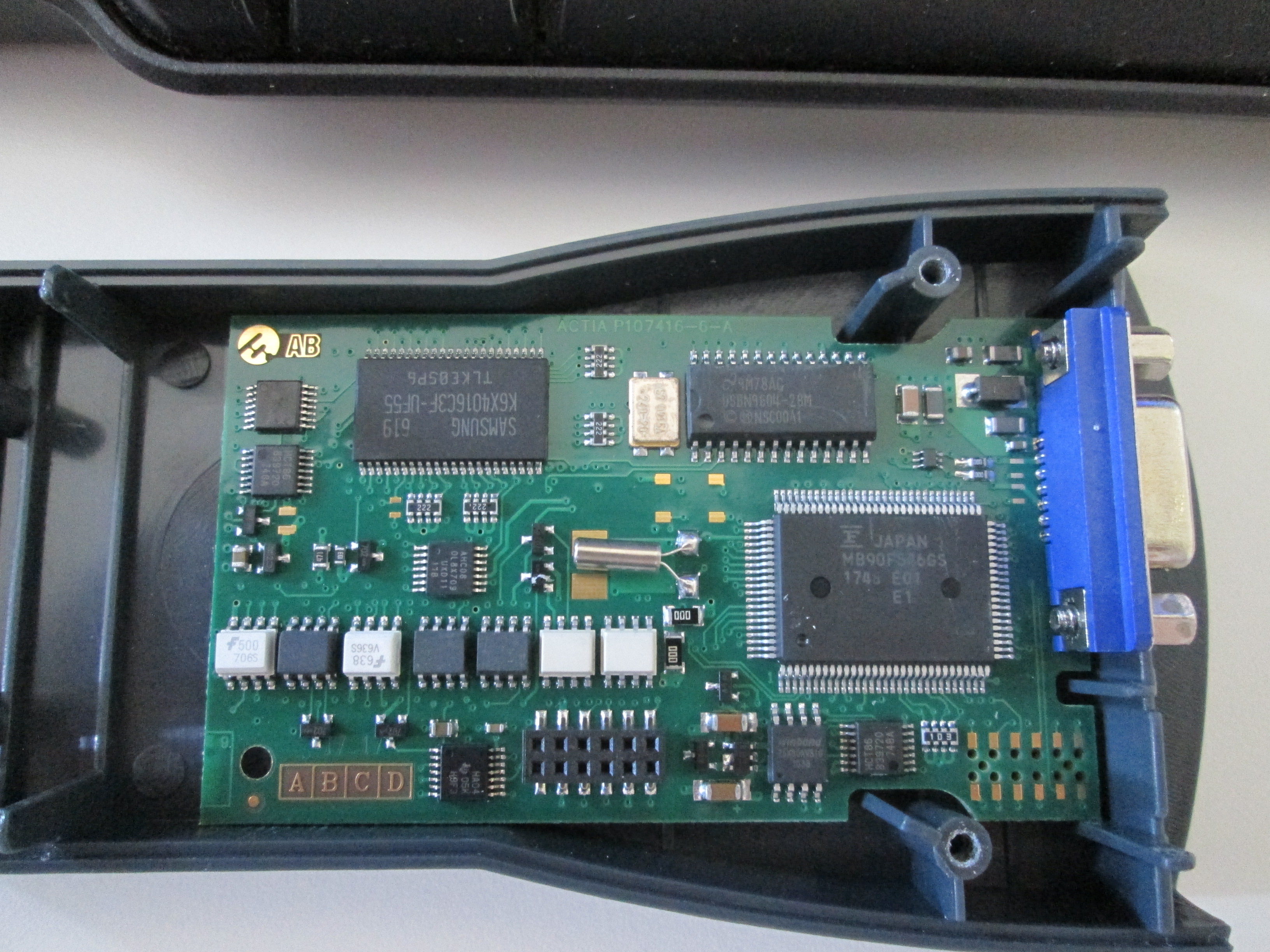

Ich vermute jetzt mal, dass das mir zugelaufene Teil am C5III doch funktionieren könnte (für die XMs habe ich LED & Taster). Muss mir zu Test-Zwecken aber noch nen Lappi mit Laufwerk leihen, weil von meinen keiner mehr eins hat, sah ich Trottel gestern. Habe den Verkäufer mit der Sache konfrontiert; er: Ich dürfte den Adapter ja gar nicht öffnen (darf ich natürlich doch) und den ‘Siegel‘-Aufkleber würde er grundsätzlich nicht aufkleben (daher auch die Klebereste). Wirkt jetzt alles andere als seriös. Nun ja, wenn er wieder antwortet … und das Ding funktioniert vielleicht … dann kuck ich mal …

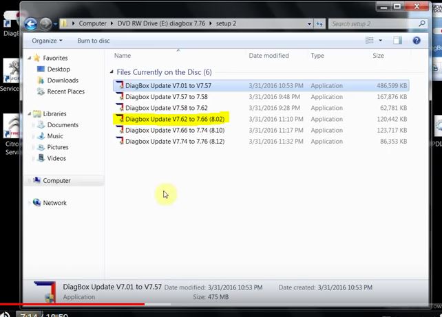

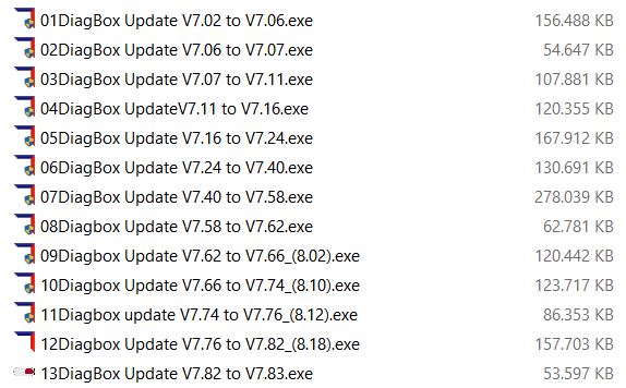

Muss man sämtliche Updates von der ältesten Version bis zur gewünschten laden - oder reicht es, die jüngste aufzuspielen (wenn man die neueste Version z.B. 7.83 haben will) ?
vor 28 Minuten schrieb XM_Clive:
Ich meine: Ja. Es gibt aber nach der Startversion: V7.02, "Einzel"-Updates und Sammel-Updates: V7.XX-V7.57 ?
Unbenannt.JPG.a81394f7c942448100e5286197fad865.JPGdiagbox-update.JPG.ea6b216a746843099bb98df0a3ddf5c4.JPG
Ronald

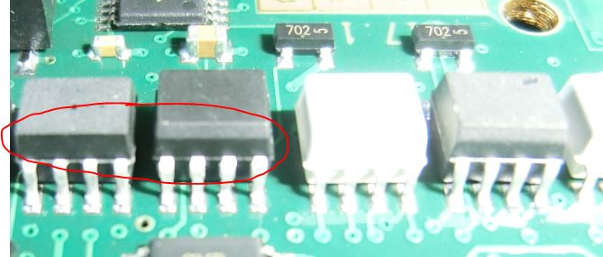

Doch schau mal genauer hin :) . Ich habe bei meinem Adapter nochmal nachgesehen. Die Koppler haben auf einer Seite eine Fase, gebrochene Kante.
Ronald
Am 20.6.2018 um 14:11 schrieb XM_Clive:
'nur' um einen möglichen Spannungsdurchschlag ?
Nein, es geht auch um die passende Kommunikationsgeschwindigkeit.
Gruß Jens
Ja, die Phase sehe ich tatsächlich auch bei meinen auf einem der Fotos. Evtl. doch Koppler; dann mal sehen, ob die Geschwindigkeit stimmt …

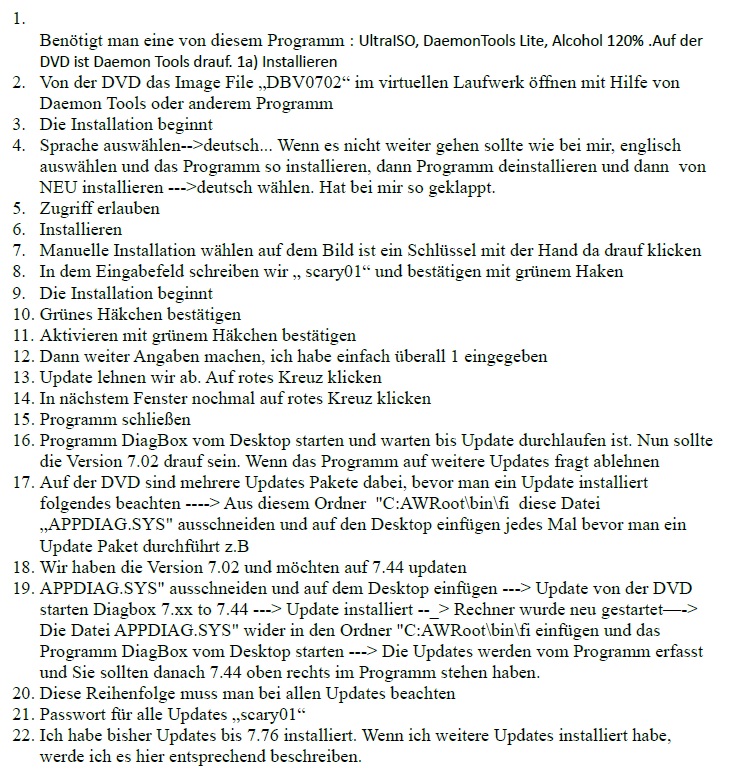

Hier mal die 'detaillierte deutsche Schritt für Schritt Installationsanleitung"
 ... und endet bei 7.76. Im Rausch meiner Begeisterung wüsste ich jetzt grade nicht, warum das nicht auf Anhieb klappen sollte.
vor 13 Minuten schrieb XM_Clive:
Das deckt sich mit meinem 3.Anlauf. Das virtuelle Laufwerk habe ich mit "Virtual Clone Drive" erzeugt. Die Installationen habe ich immer "als Administrator ausführen" lassen und mit "Rechnerneustart" abgeschlossen.
Der Netzwerktreiber sollte installiert , aber nicht Online sein.
Das Kopieren der APPDIAG.SYS war bei mir nicht nötig, bzw. hat nichts gebracht
Irgendwann stieg "Scarymistake" aus und Maitresox übernahm, so dass sich das Password änderte. Die stehen aber als Textdatei im Archiv.
ACHTUNG: ab V7.82 wird die Sprache Englisch und kann nicht über das Menü geändert werde.
Ronald

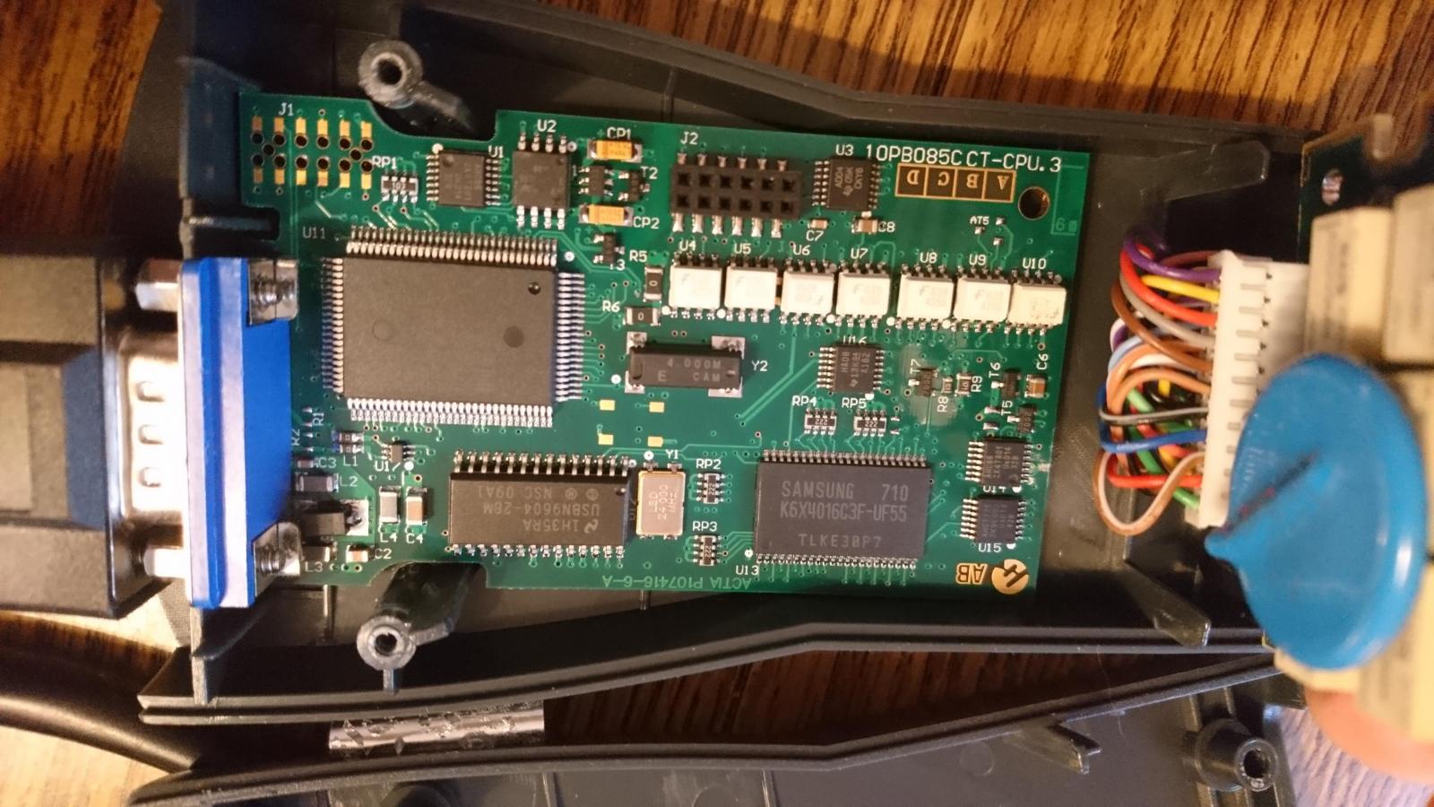

Ich habe ja auch so ein Teil mit unbeschrifteten Bauteilen drauf, von denen keiner weiß, ob es Optokoppler sind oder nicht. Ich kann an meinem Activa HDi (X2) das Hydractive Steuergerät nicht auslesen.

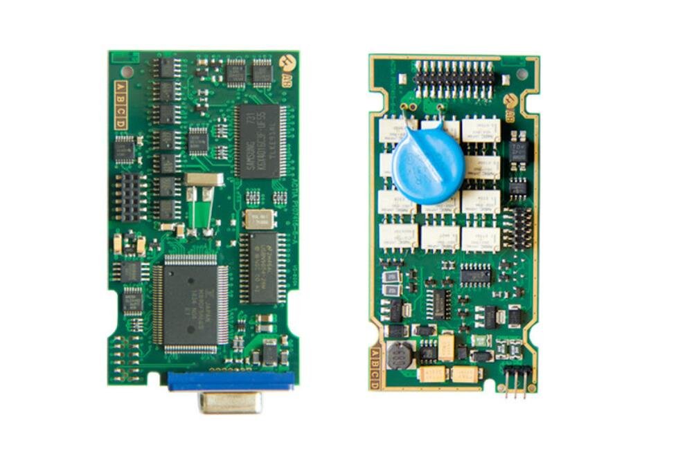

Hab mal was geforscht und im freien Handel bisher noch keine Widerstandnetzwerke oder ‘Brücken-ICs‘ in einem SOP-8-Gehäuse gefunden.
Ich würde behaupten, dass die Knubbel immer Optokoppler sind.
Ich habe auch nur dies gefunden.

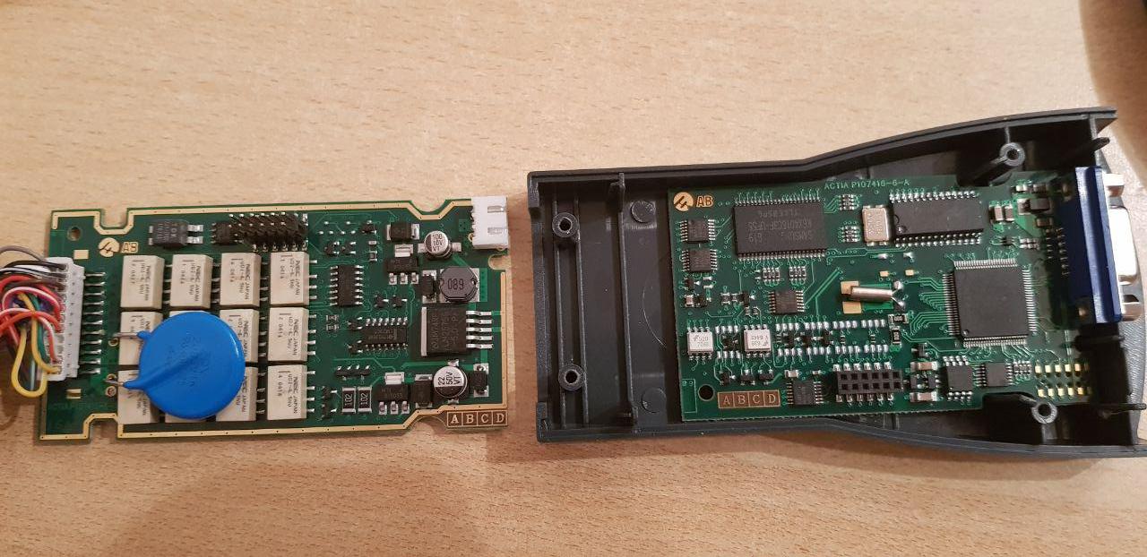

Überall da, wo diese angeblichen "Blackboxes" verbaut sind, findet man daneben zusätzliche Transistoren auf der Platine - quasi dieselben, die bei den "Lite" als Durchschalter oder Brücke oder was auch immer dienen. Die "Full" haben das nicht.
vor 29 Minuten schrieb Dieseltourer:
:confused: Die Dinger bei ABCD ? Dann kann jay das nicht umlöten?
photo_2018-06-15_00-13-29.jpg.9f588f9e4abc4dceafe7402917dd1687.jpgopto2.JPG.3f888db75bf84e912dfbb39d2fca45cd.JPG
Ronald
Bearbeitet ( von Ronald)
vor 36 Minuten schrieb Ronald:
Dort und beim Quarz. Diese Platinen haben scheinbar auch zusätzliche/geänderte Leiterbahnen. Hier müsste man schon etwas "Reverse Engeneering" betreiben, um zu checken, was bleiben kann und was getrennt werden muss.
Ich habe gerade 2 Verkäufer von "Full-Chip"-Adaptern bei Ebay auf die Optokoppler angesprochen. Mal sehen wie die Antwort ausfällt:
aus Hongong: eBay-Artikelnummer: 311951711680 79 € 8 Wochen
aus Stains, Frankreich: eBay-Artikelnummer: 182295517927 79+15 € (2 Wochen)
Ronald
Danke nachfrag. Mache kein Sorge, alle super. Kaufe auch viele Profi bei mich, viele sehr Erfahrung, full shipment und Garantie.
Sowieso Software sei neuste, V 2019. Du zahle schnell und bekomme Top Gerat sofort. Glaube sicher.
F: Can you confirm that the mounted optocouplers are from Fairchild Semiconductor 4x "Dual": Type 638 and 3 x "Single" Type 500 ? Are 7 optocouplers mounted as shown on the photo?
A : Good day. may I know your car mode and which year made? regards
F: I will use it for Citroen and Peugeot cars from 1995. Citroen: C-ZERO,C1,C2,C3,C3-XR,DS3,C4,DS4,C5,DS5,DS 5LS,C6,C8,C-CROSSER, NEMO, BERLINGO,JUMPY,AX,SAXO,BX,ZX,XSARA,XANTIA,XM,EVASION,C15. Peugeot:ion,107,206,207,207+,208,301,307,308,RCZ,407,408,508,607,807,1007,2008,3008,4007,4008,
5008,BIPPER,PARTNER,EXPERT,BOXER,106,205,306,309,405,406,605,806.
Therefore I need to know which optocoupler are used.
A: ......
Ronald
Würde mich wundern, wenn als Antwort kommt, dass es irgendwelche Einschränkungen gibt oder Probleme zu erwarten sind.
Es gibt meiner Meinung 4 Qualitäten:
  1. 1 Optokoppler + Brücken
  2. 2 Optokoppler + Brücken
  3. 7 Optokoppler, davon min. 4 unklarer Herkunft/ Qualität
  4. 7 Optokoppler von "Fairchild"
Warum haben aber nur die Briten Zugriff auf Variante 4?
Ronald
