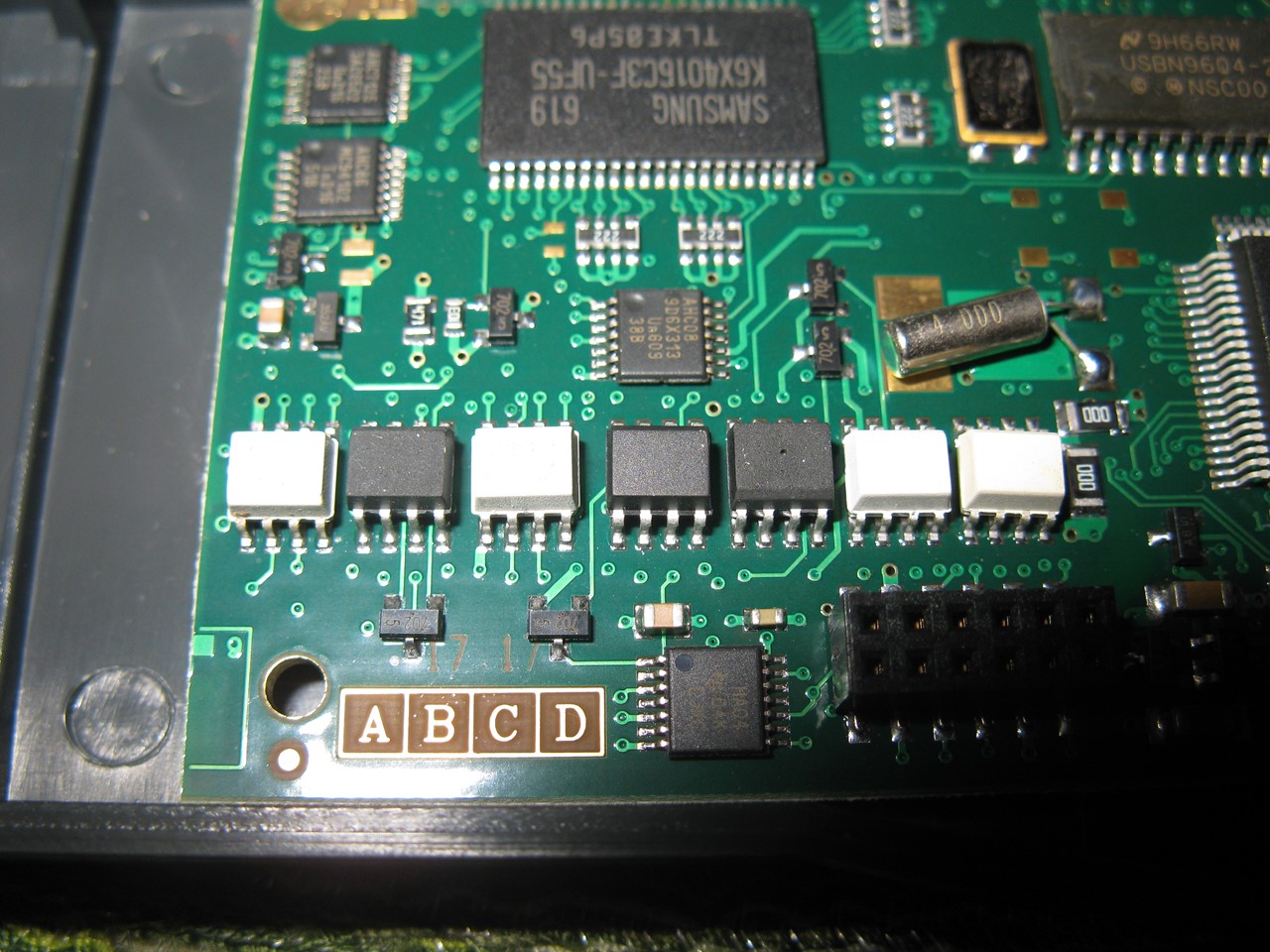

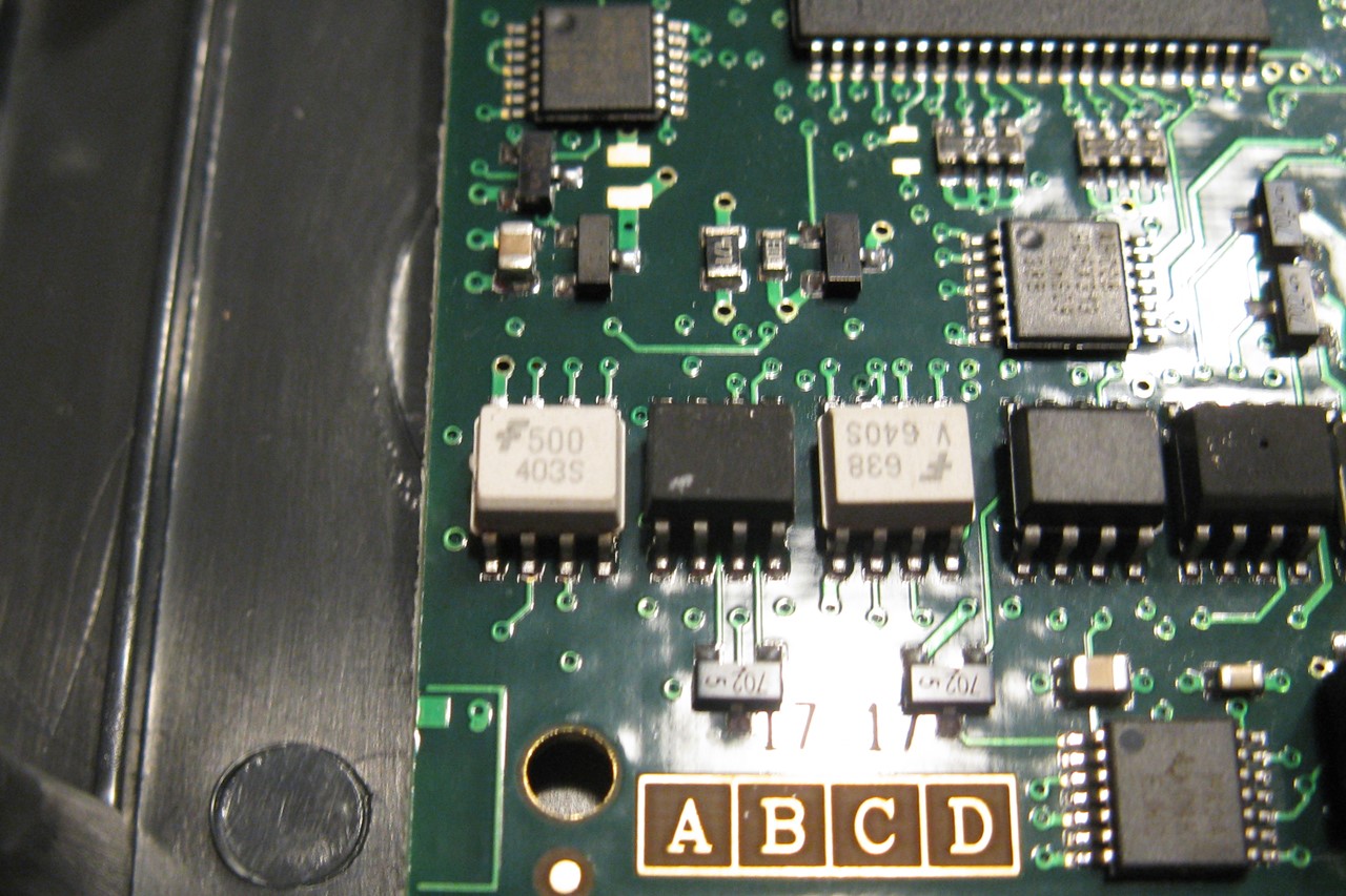

12. Oktober 20197 J. Hallo erstmal an Alle! Ich bin der Steffen aus Halle, nenne seit März 2019 ein C4 Coupè VTS, BJ 2005/2.0l/136PS/100kW, Ledervollausstattung, RDKS, mitlenkende Bi-Xenonscheinwerfer und Parkdistanzkontrollsystem, mein Eigen. Hin und wieder tauchten Fehlermeldungen auf wie z.B. P0410 (Sekundärluftsystem), welches ich dann mit Torque über den ELM327 auslesen und löschen kann. Und ja, ich hab die Luftpumpe schon überprüft, die ist noch in Ordnung. Es ist wohl ab und an ein Fehler in der Tankabsaugung. Aber das nur nebenbei. Mein Hauptproblem ist aber die Parkdistanzkontrolle. Ganz normal Motor starten, kurz losfahren oder Rückwärtsgang rein ergibt das Leuchten von "Service" und die Meldung "Parkdistanzkontrolle defekt". Motor starten PDK ausschalten, wieder einschalten und keine Fehlermeldung mehr, alles funktioniert wie es soll und alle Sensoren sind auch i.O. Mit dem ELM327 lässt sich das nicht auslesen, daher habe ich mir jetzt einen von diesen "China-Krachern" bestellt und schon bekommen. Leider, und das war mein Fehler, habe ich da nicht auf "light" oder "full Chip" geachtet, so daß ich nur eine Version mit 3 Optokopplern habe. Der Rest sind Transistoren und Brücken. Kann mir jetzt einer sagen, ob das für meinen C4 reicht? Ansonsten würde ich mir die Platine auch aufrüsten. Bin selber Elektroniker und kenn mich auch mit dem Löten aus, diese Abstände der Pins stellen kein Problem dar. Nun habe ich mir diesen Threed komplett durchgelesen aber zur Umrüstung sonst nicht viel gefunden. Hat da jemand schon Erfahrung oder gibts eine "Aufrüst/Umbauanleitung", die ich auch mit wenig Englischkenntnissen verstehen kann? Habe was Spanisches und Französisches gefunden aber da verstehe ich nur Bahnhof. Vielen Dank schonmal für Eure Hilfe und falls Ihr auch noch Antworten für die anderen Probleme habt, immer her damit. Steffen

12. Oktober 20197 J. vor einer Stunde schrieb Input_de: Ansonsten würde ich mir die Platine auch aufrüsten. Hier gibt es Infos dazu: "auf den Pfeil rechts oben klicken" Ronald Bearbeitet (12. Oktober 20197 J. von Ronald)
14. Oktober 20197 J. Vielen Dank erstmal für die schnellen Antworten. Der Link geht leider nicht auf eine deutsche Übersetzung sondern landet immer in dem französischen Forum und das kann ich ja nun gar nicht lesen. Aus den Bilder geht allerdings hervor, daß es nicht nur die Optokoppler sind, da ist noch viel mehr angezeichnet. Nun gut, da werde ich wohl weiter recherchieren müssen. Aber zu den anderen Fragen, hat da einer eine Idee oder gar eine Antwort?
14. Oktober 20197 J. vor 3 Minuten schrieb Input_de: und das kann ich ja nun gar nicht lesen. Etwas "tiefer" war noch ein weiterer Link: https://www.digital-kaos.co.uk/forums/showthread.php/483539-Edit-your-XS-EVOLUTION-interface-to-make-it-equivalent-to-an-original!
15. Oktober 20197 J. Am 14.10.2019 um 19:18 schrieb Ronald: Etwas "tiefer" war noch ein weiterer Link: Und der ist in englisch. Kein Ding, das kann ich noch ein bissel dennoch fehlt mir da jetzt das Verständnis. Um aus dem Clone ein Original zu machen müssen die Optokoppler drauf und das Andere runter? Nun weiß ich aber, aus der Elektronik, daß man aus Schaltungen nicht so einfach was entfernen sollte, z.B. Widerstände und Kondensatoren oder Brücken. Das Problem ist, daß die Bilder keine gute Quali haben und man sie nicht vergrößern kann. So kann man nicht nachverfolgen wie es nach der Aktion aussieht. Ich recherchiere mal weiter, vl gibts noch ein gutes Tutorial. Bearbeitet (19. Oktober 20197 J. von Input_de)

26. November 20242 J. Am 12.6.2018 um 10:12 schrieb Ronald: Hat schon mal jemand die Optokoppler besorgt und die Fakes und Brücken damit ersetzt?
