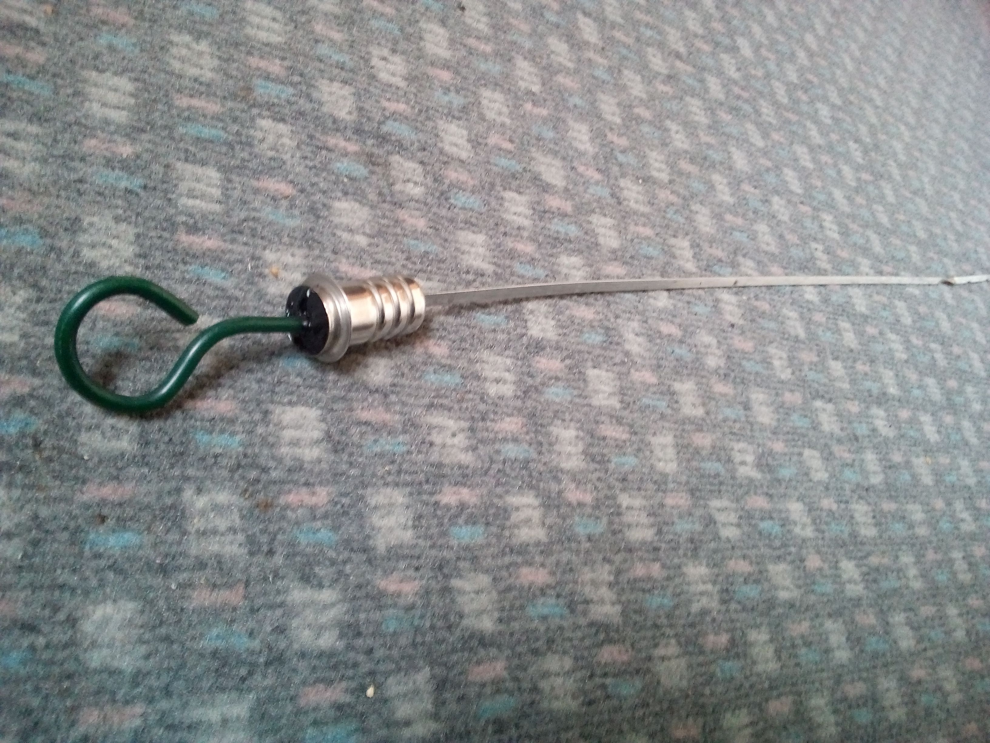

Moin,
wie vermutlich vielen anderen ist mein Ölpeilstab zerbröselt, ein genaues Messen des Ölstandes war nicht möglich.
Da ein Ersatz mit Neuteilen vom Hersteller offenbar nicht mehr möglich ist, habe ich mir den Peistab mit eigenen Mitteln neu erstellt.
Ich präsentiere meinem Super-Special-Peilstab mit Wasserhahn- und Zaundrahtteilen.
Aus dem alten Peilstab habe ich ein U gebogen, ebenso am Drahtende und die beiden gegeneinander verklemmt. Dann habe ich die Hülse eines Schlauchanschlusses für Wasserhähne drübergeschoben, letztere mit dem Anschlag 48cm vom Peilstabende positioniert und die Verbindung mit 2K-Kleber ausgegossen.
Das Ding passt zumindest bei kaltem Motor schmatzend in das Peilstabrohr. Ob das jetzt hält und sich auch bei heißem Motor noch trennen lässt, muss sich noch zeigen, immerhin bin ich für diesen Moment glücklich ;-)
Gruß, Volker

Hallo Volker,
du solltest unter die Erfinder gehen und ptent anmelden. ;)
Welchen Peilstab suchst du denn für welches Auto ? Hast du die ET. Nummer ? !

Ich fühl mich jetzt leicht auf die Schippe genommen... macht aber nichts ;-)
Ich hatte bereits einen Ersatzpeilstab in Aussicht, den ich sicherlich auch jetzt noch bekommen könnte. Da meine Hemmschwelle, Ersatzteile aus unkonventionellem Anbau zu verwenden, solange sie das tun was ich möchte, eher gering ist, wollte ich den alten Peilstab erstmal "retten", kaputt war er ja schon. Jetzt wird das Ding erstmal beobachtet, bei Gelegenheit mal mit einem noch intakten Peilstab verglichen und erst, nachdem die Untauglichkeit erwiesen ist, entsorgt.

Hey,
das meinte ich jetzt im Ernst !
Ich habe dir nicht umsonst den Like Button gesendet, für schnelle gute Lösung immer.
Mit dem vorhandenem Material sich helfen, finde ich gut ;), habe ich auch schon gemacht.
Not macht erfinderisch. ;)

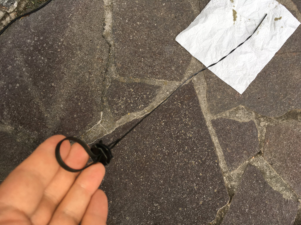

Gibt es eine Liste wie lang der Stab bei welchem Motor sein muss?
Konkret ist mit bei einem Xantia X1 BJ96 2.0i auch der Griff weggebröselt.
Einen neuen Drucken wäre kein Problem, aber ich müsste wissen bei welcher Länge der Anschlag liegen muss.
Jay
