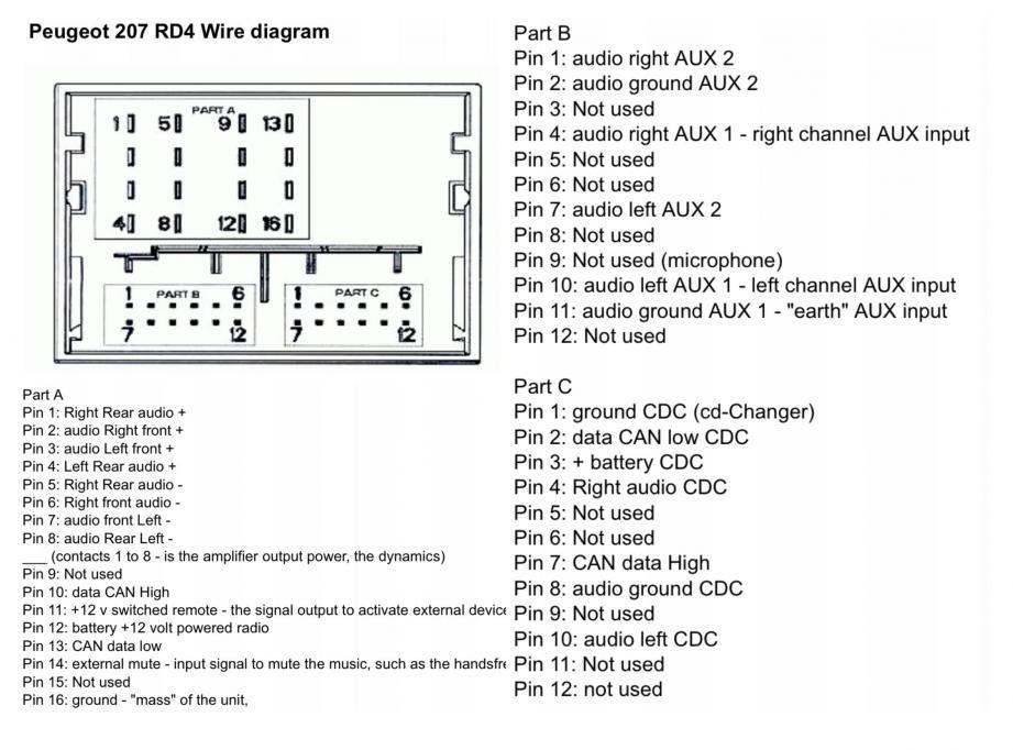

Hallo Christian,
da gibt es entsprechende fertig konfektionierte Stecker (z.B. in der Bucht, Suchbegriff zum Beispiel "rd2 aux in"). Da in Deinem Radio vermutlich schon so ein Stecker drin steckt (bei mir wegen der Freisprecheinrichtung), musst Du aus zwei Steckern einen machen, d.h. die Kabelschuhe aus einem Stecker herauspfriemeln und in den anderen einschieben. Das ist kein Hexenwerk und mit einer Stecknadel und ein wenig Fingerfertigkeit machbar. Die Belegung des Steckers ist folgende:
Du bewegst Dich dabei im Bereich "Part B".
Und ja, den 2. Aux-Eingang muss man in der Software aktivieren, es sei denn, Du kannst ihn jetzt schon über die Source-Taste auswählen. Dazu brauchst Du dann Lexia/Proxia mit dem entsprechenden Dongle oder einen Bekannten/eine Werkstatt, die das machen kann.
