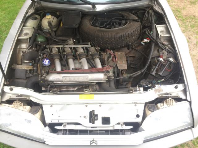

19. Juni 20188 J. Moment, ich sehe auf seinem Foto im Hintergrund einen CX, oder? Und er hat in der Rubrik CX seine Frage eingestellt, oder? Wie kommt dann der Sprung zum C5? Oder habe ich was überlesen? Ich bin leider etwas weiter weg und könnte füllen/umrüsten, falls die tecnosir Ventile drin sind. Gruß Martin
19. Juni 20188 J. Ersteller Hallo, Pardon! Hatte gar nichts dazu geschrieben...ist für einen CX . Die Nippel zum Wiederbefüllen sind vorhanden...
19. Juni 20188 J. ich würde vermuten, daß das keine Tecnosir Ventile sind. Deine scheinen mir zu lang. Ist auf dem Foto für meine alten Augen aber nicht präzise zu erkennen
