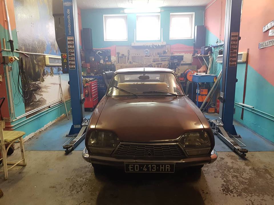

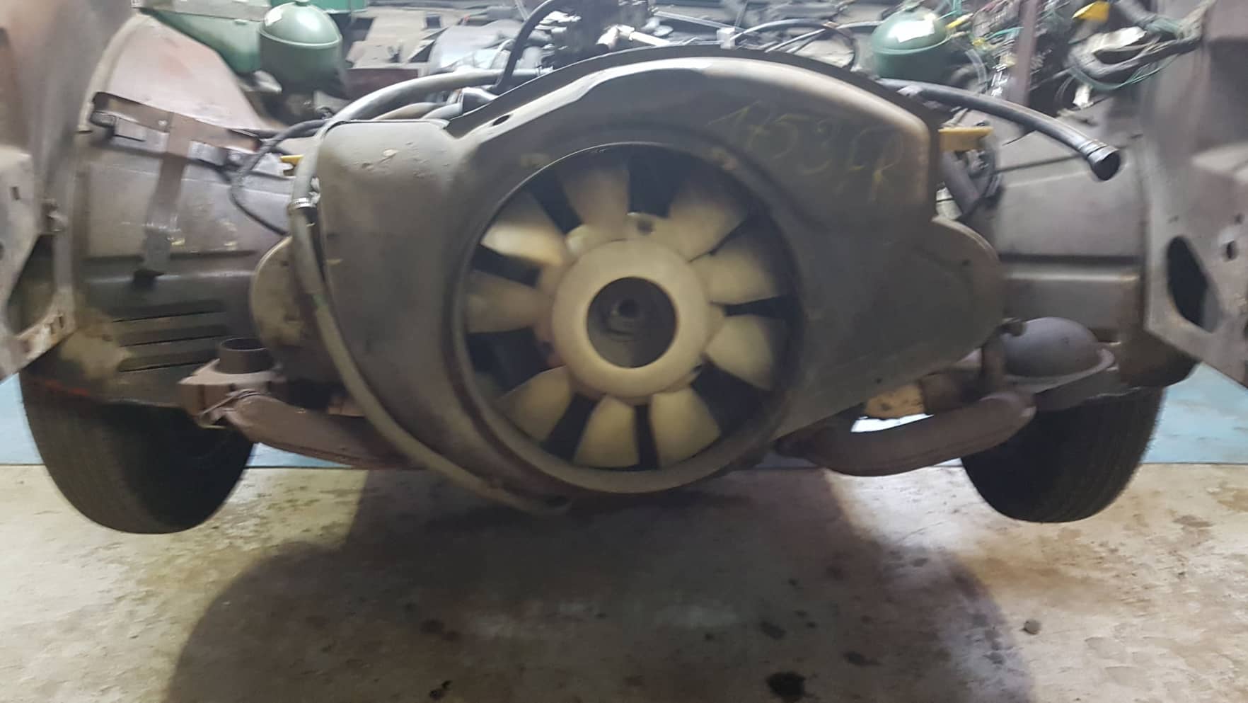

ich habe die Ehre einen GS aus dem Jahr 1976 soweit fertig zu machen das diese Problemlos
den Deutschen TÜV bestehen würde, falls der Eigentümer sich überlegen sollte,
den GS mit Deutschen Papieren zu versehen.
Zur Zeit ist der GS in Frankreich gemeldet und auch dort Versichert.
Soll auch vorerst so bleiben.
Wie dieser Wagen den TÜV bestanden hat bleibt mir ein Rätsel, aber okay, die Franzosen die da wohl
etwas "Lockerer drauf".

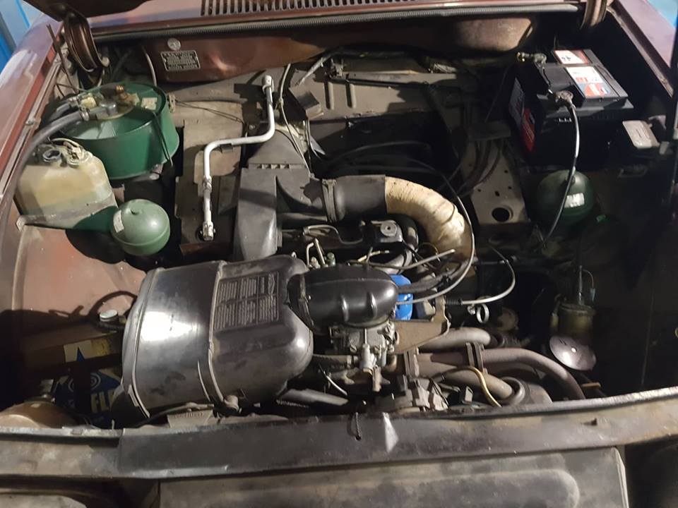

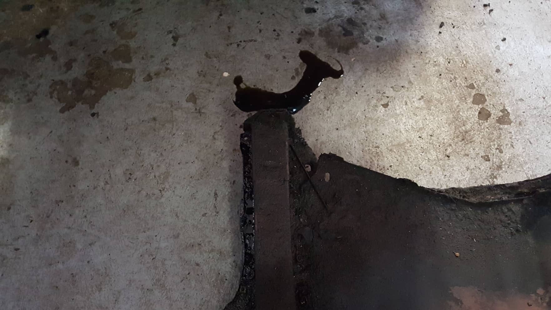

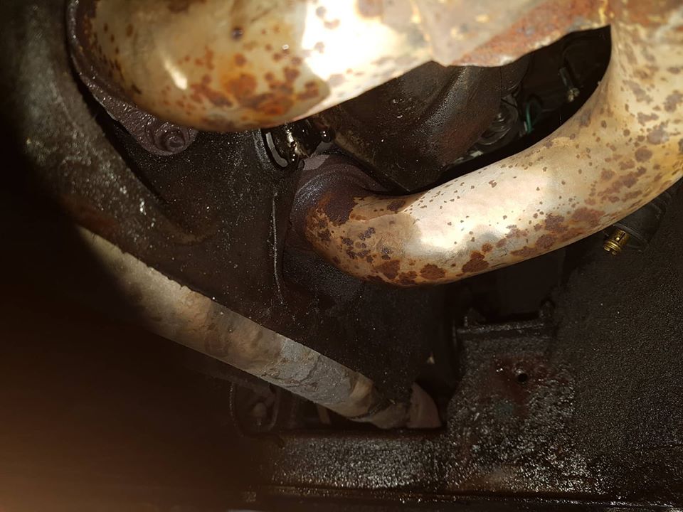

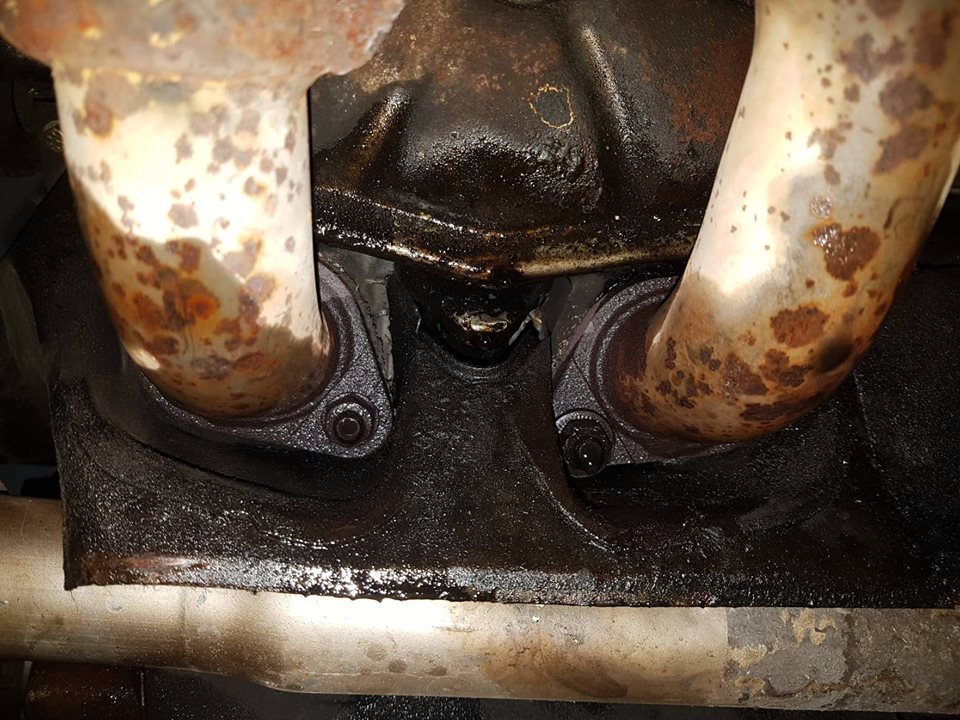

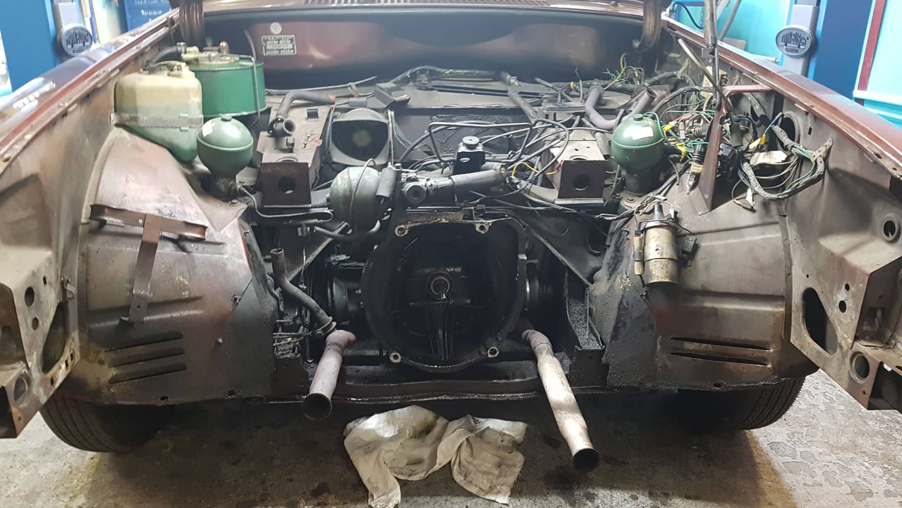

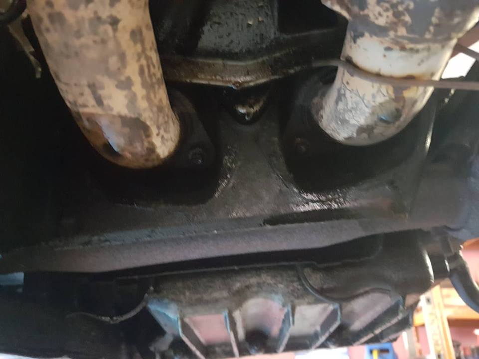

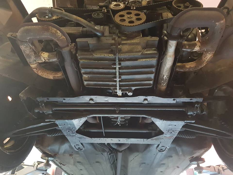

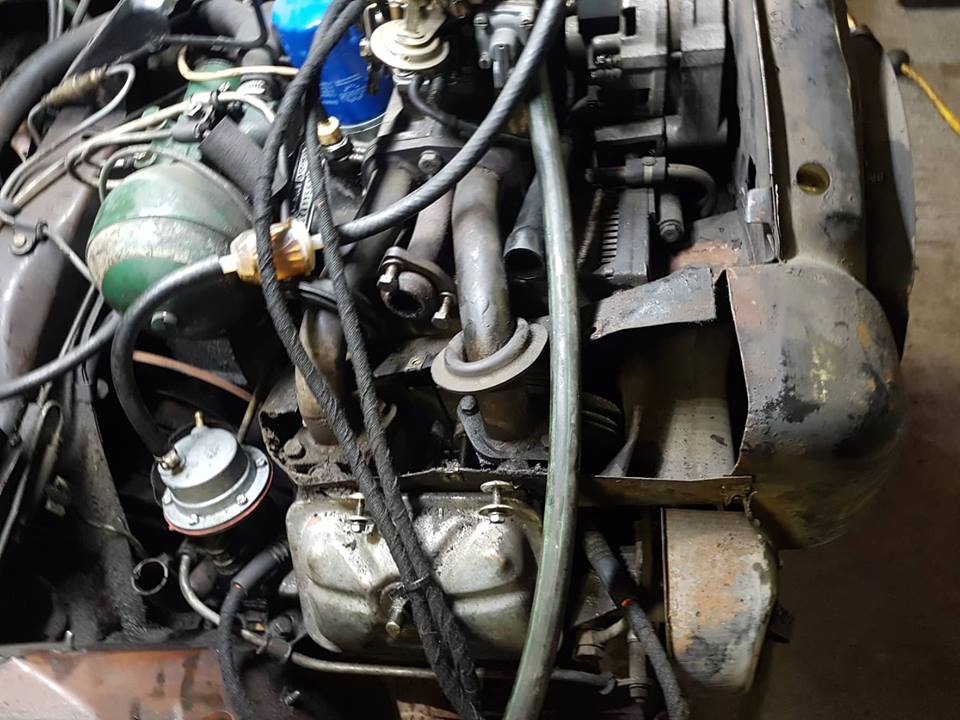

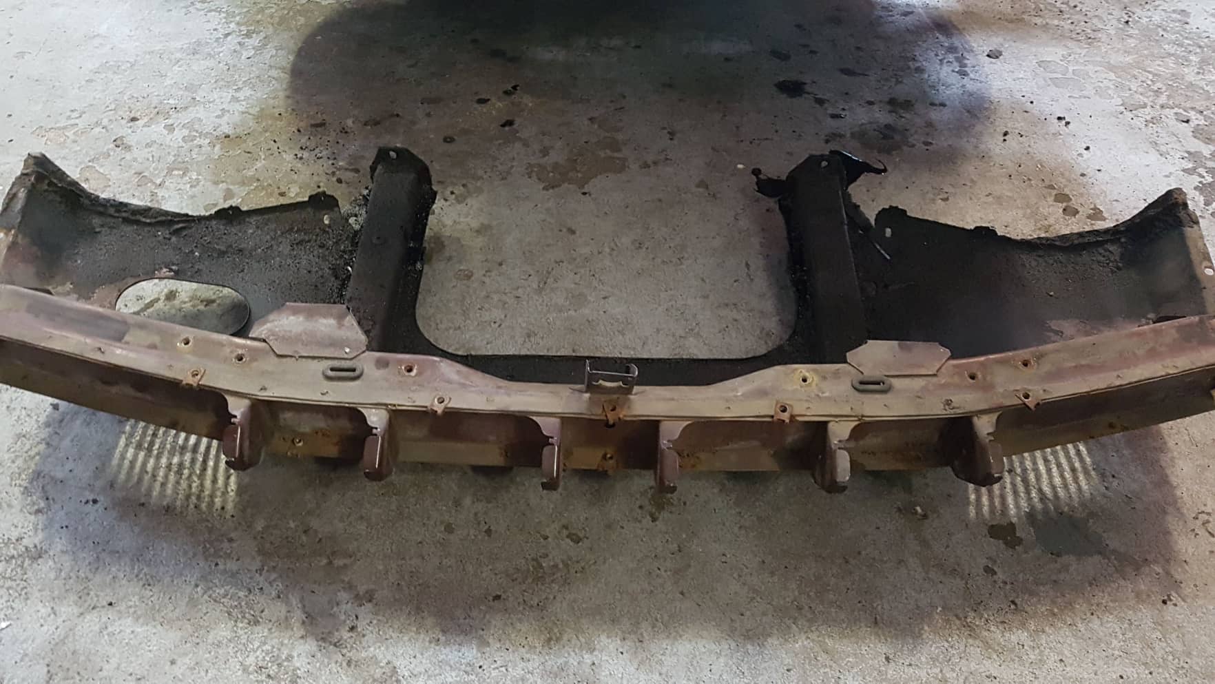

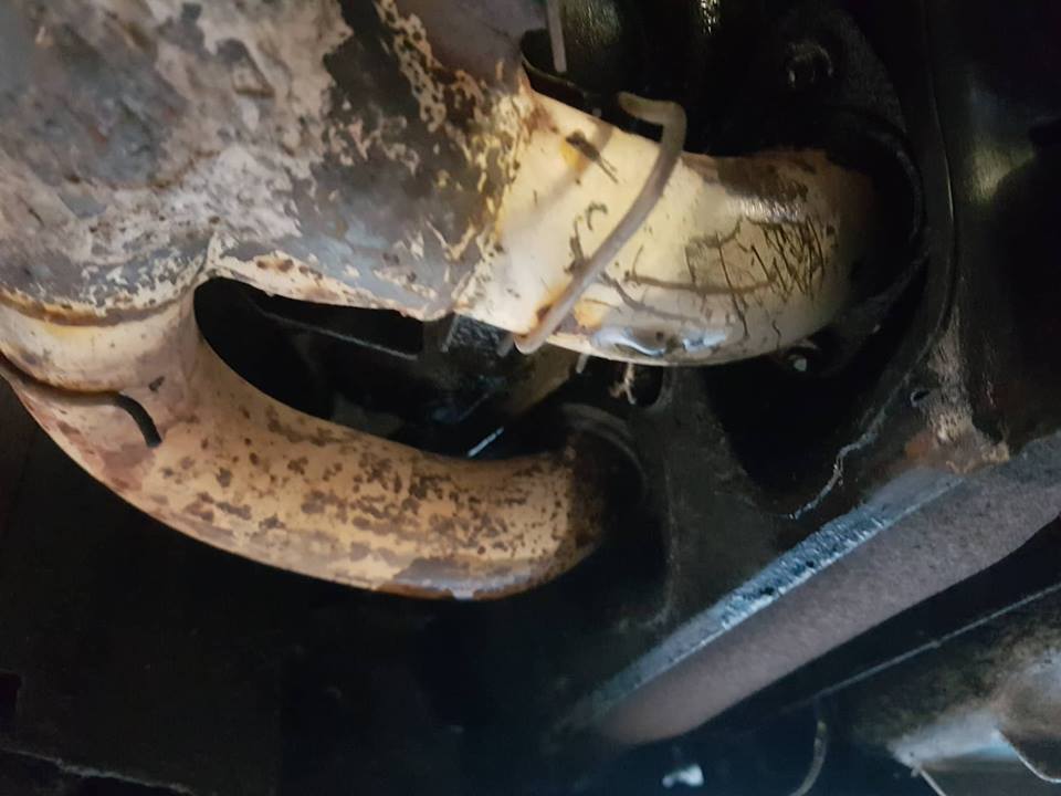

Abgesehen von einigen Löschern im Unterboden, hat der Motor einen Ölverlust
wie ich den vorher noch nicht gesehen habe. Ich vermute das dünneres Motor Öl eingefüllt wurde
als das für den Motor vorgesehene 20W50 (Sirup)

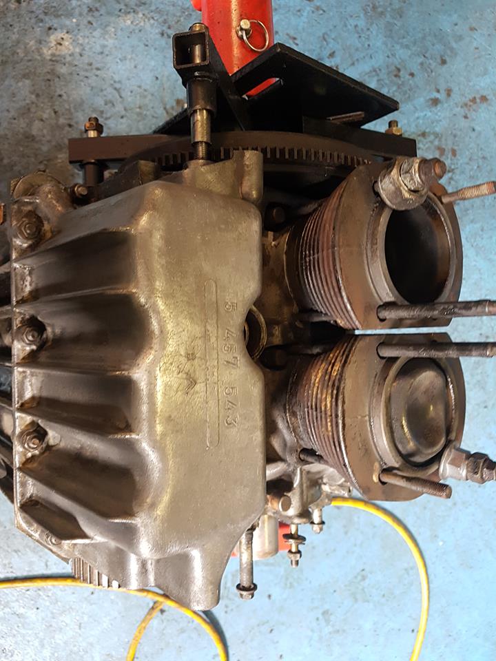

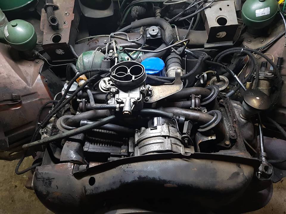

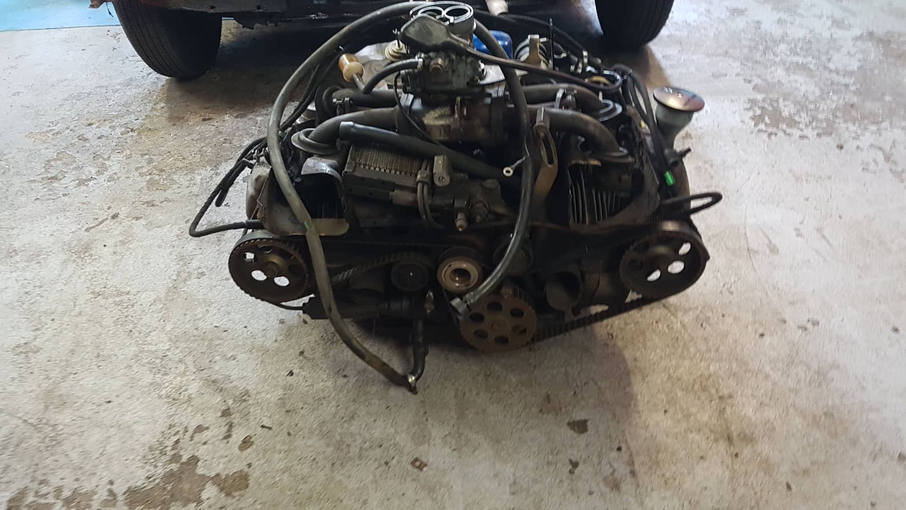

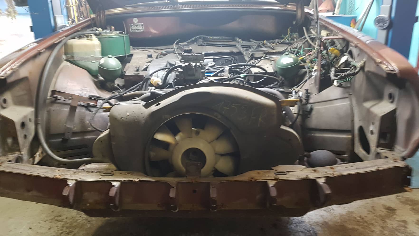

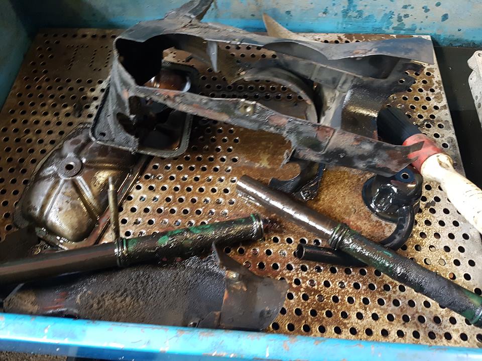

Gestern habe ich dann angefangen den Motor aus zu bauen.

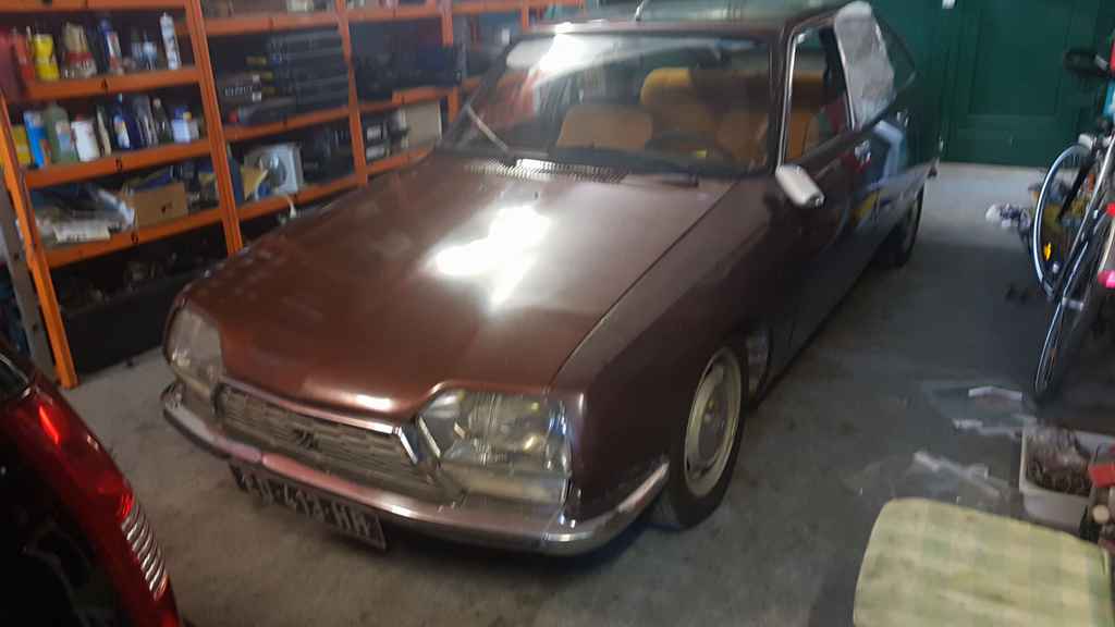

Das Opfer :)  GS Club Baujahr 1976
GS001.jpeg.92835c45d38de46b36283e1da5a562de.jpegGS009.jpg.28c027029deb9722f499622081a00365.jpgGS008.jpg.50528f591b7e8425cef5ee8148bdf150.jpgGS013.jpg.85858292fa81418133bd77f2c2e69fbf.jpgGS005.jpg.89ffbeca8dc804c015400d6aa4a4bdb8.jpgGS006.jpg.76498c578a0f05fc32e1b7a322af50c3.jpgGS007.jpg.b3f190ce4028e853fd0673523a4ddecc.jpgGS012.jpg.43307f4166cc51b1a3a8151aa61b2cee.jpgGS011.jpg.a073e1650a0ebc31488295dc7f5c98e8.jpgGS010.jpg.a6307bb1b6a8c68ed4da3166dbbc151b.jpgGS016.jpg.3a1077808904e69dbadcc4efdaf87401.jpgGS015.jpg.ab9c0ef43cf00ac18affa6efe84cda3a.jpgGS014.jpg.69f31f27f27534c8d88aa1c694a40445.jpgGS021.jpg.331e6aac647edce440a05b0aa0828f77.jpgGS020.jpg.fe2caa146dc6fc0d992321e5b7d9ce31.jpgGS028.jpg.45b7c6a59b50849bd604ede334bf8e50.jpgGS017.jpg.2c71f3f5ebe60347fe85e4ae56d7452d.jpgGS018.jpg.3e014f40ef2d3b97e70c2fc2dc88b6f5.jpgGS019.jpg.7c007c10453ddda7e44a37a37b017200.jpgGS027.jpg.5953ee46f192ddea1ffcb4723b5f7c47.jpgGS026.jpg.ffd42c3679ca7229dc29f7fd90edd80b.jpgGS025.jpg.5ae6271c22c1f002ee7e1b575944525d.jpgGS022.jpg.ac763a60a855e74d4918b67af9a9363f.jpgGS003.jpg.1d359f3a3306a38fef89244ab60b122d.jpgGS004.jpg.6cf4c142119e0a6d50e4b23ba0673dd6.jpg
Irgendwie stimmt die Reihenfolge der Bilder nicht.
LG
Alex
Bearbeitet ( von Patchworker aus Viersen)
Was mit Sicherheit nicht Schuld am Ölverlust ist das ist die Viskosität des Öls. Irgendwie wird immer wieder vergessen daß auch ein 20W50 bei Betriebstemperatur dünnflüssig ist. Beim GS sind Ölverluste nichts ungewöhnliches und deren Beseitigung wohl nicht ganz simpel, was genau da alles zu machen ist weiß ich allerdings nicht.
Da sind die O-Ringe der Ölrücklaufrohre vom Zylinderkopf zur Ölwanne ausgehärtet und dementsprechend undicht. Die müssen unbedingt erneuert werden. Es gibt eine verbesserte Version aus Viton-Gummi. Bleibt elastisch und dichtet viele Jahre zuverlässig.
Auch das Gummi-T-Stück der Hydraulikpumpe ansehen. Falls alt, besser auch erneuern. Jetzt kommt man dran. Zahnriemen sowieso....

Es gibt auch eine Möglichkeit die Rücklaufrohre mit weniger Arbeit dicht zu bekommen:
https://www.gs-gsa-ig.de/gs-gsa/GS.A Ruecklaufrohr/GS.A Ruecklaufrohr Rep.htm

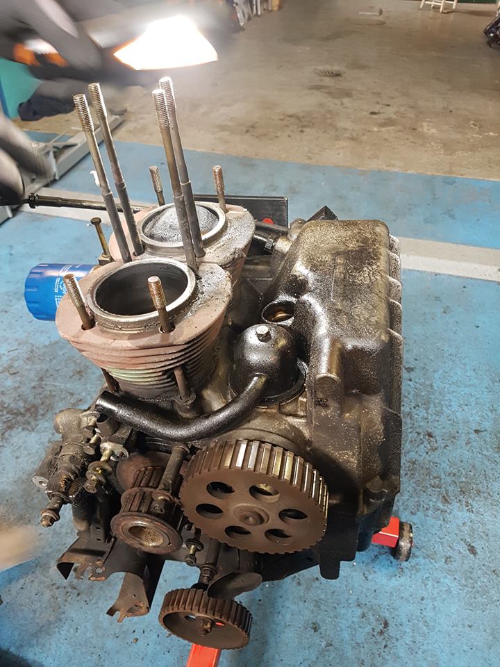

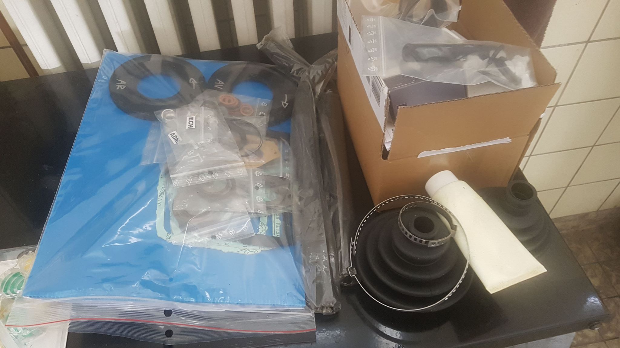

das mit dem Öl das dort viel zu dünnes Öl eingefüllt wurde, vermute ich auch.
Bekomme einen kompletten Motordichtungssatz.
Köpfe kommen runter und die Kolben mit den Zylindern werde geprüft.
Eventuell dann noch neue Kolbenringe.
LG
Alex

Moin JK
Danke für den Hinweis. Die Seite hatte ich bei GS/IG noch gar nicht gefunden.
Aber da die Köpfe eh runter kommen werden die beiden Rohre eh neu abgedichtet.
Das mit den Viton Gummi hört sich gut an. Werde mich dann auf die Suche machen.

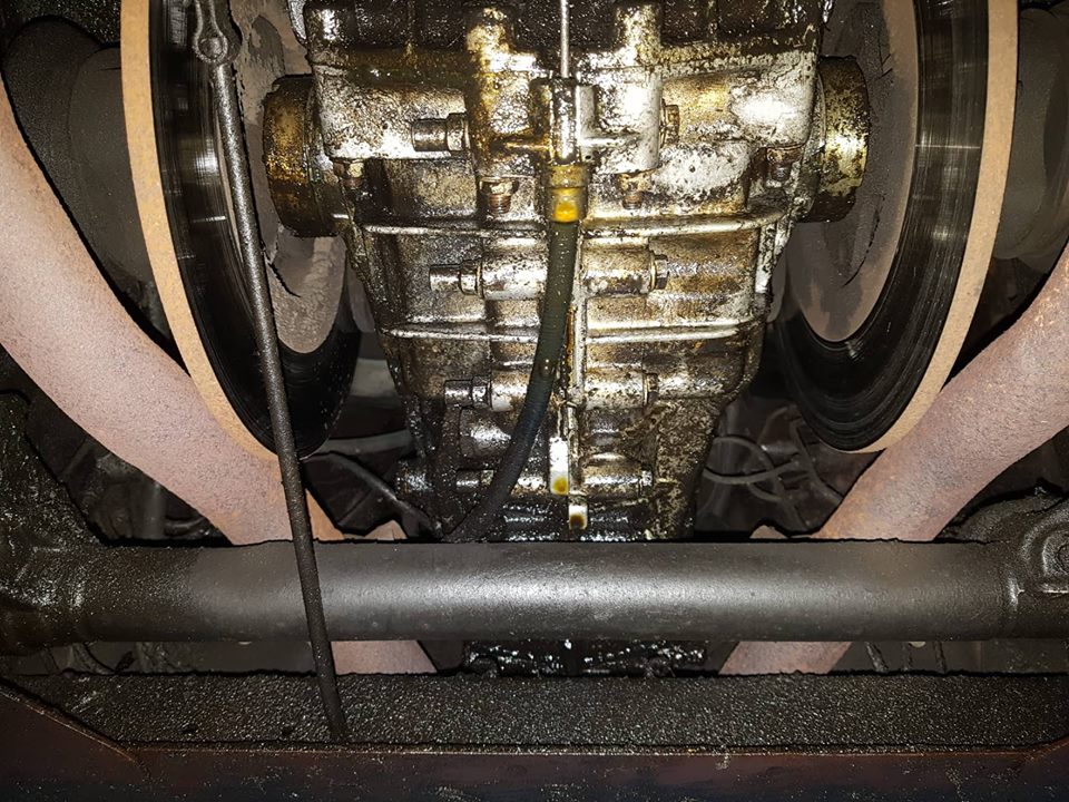

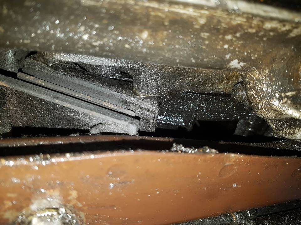

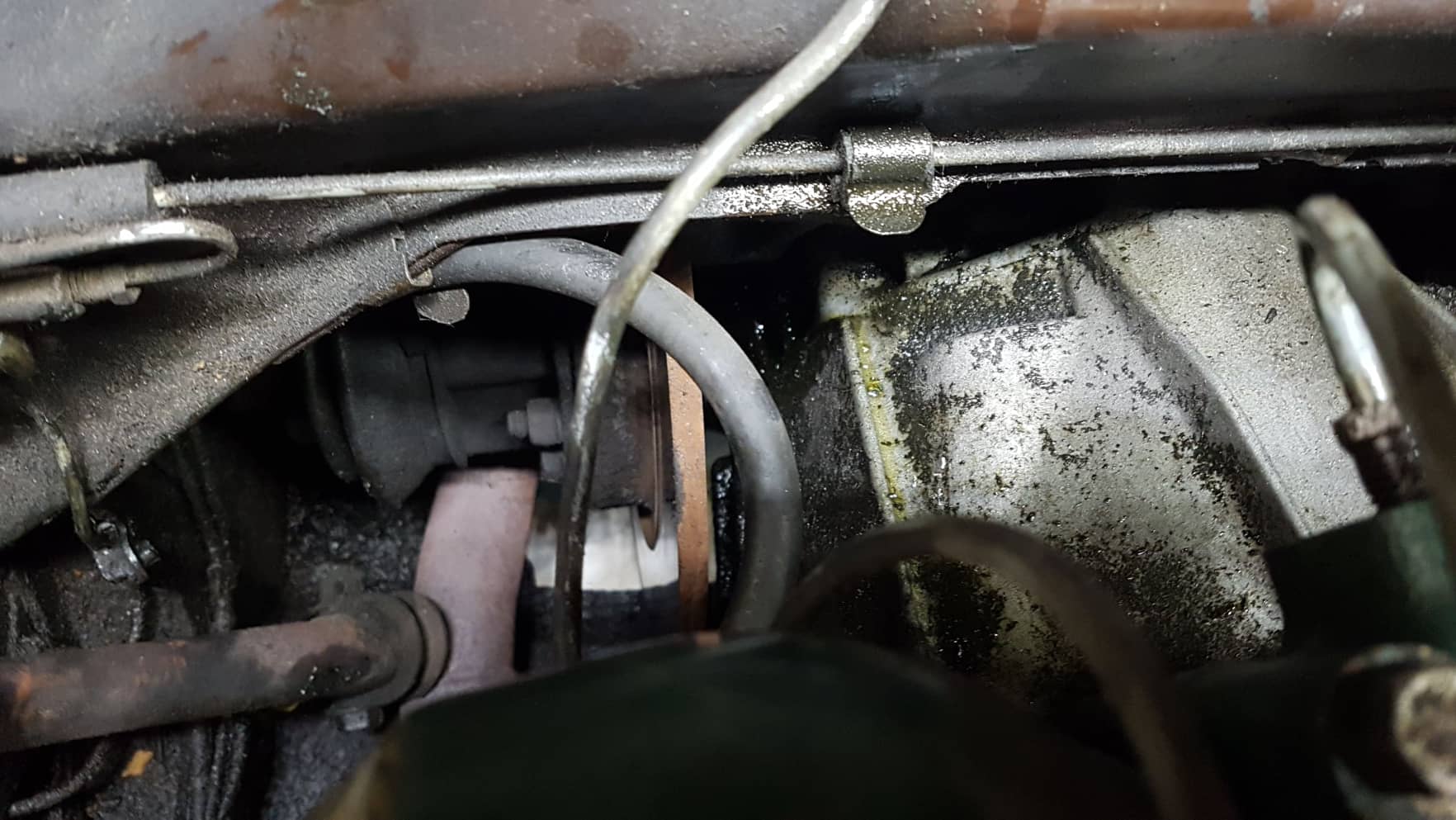

Moin zusammen
gibt es eine Reparaturmöglichkeit für den Druckregler?
Als ich den Schlauch nach lösen der Schlauchschelle, abziehen wollte, blieb der Anschlussnippel
im Schlauch stecken. Ich vermute das dort die Undichtigkeit herkam die bereits Vorher bestand.
Werde noch Bilder machen wegen der Verständlichkeit.

Hier wäre ggf. Ersatz: http://www.oldtimer-ersatzteilkiste.de/main_bigware_34.php?pName=gsa-druckregler&cPath=&bigwareCsid=bc7h9po92bjcme5a1b75fsa67fu5qkid

Mahlzeit
Danke für den Link, aber der sieht irgendwie anders aus.
Wenn ich das Teil abgebaut habe mache ich mal ein Bild davon.
Eventuell habe ich ja Glück und da steht eine Teilenummer drauf.

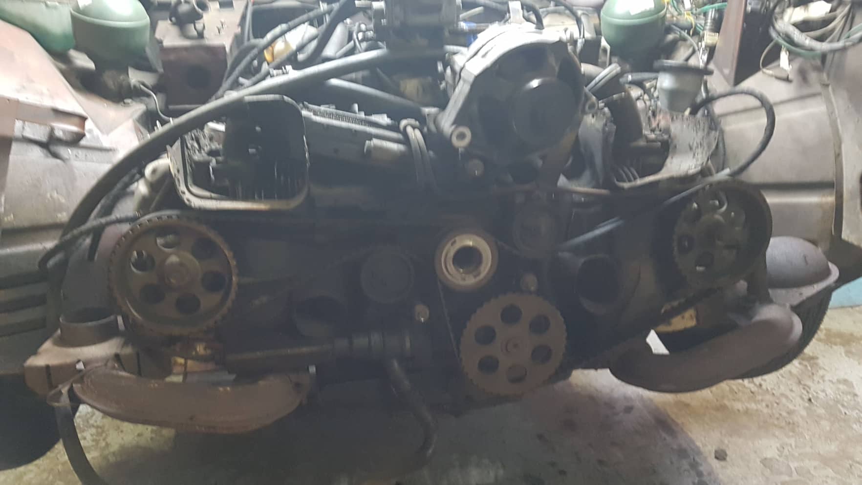

Hallo zusammen
Die "Suche" brachte keinen Erfolg, deswegen die Frage:
Ich zerlege ja gerade den GS Motor und beim genaueren Hinsehen stell ich mir gerade die Frage?
Wo sind die Markierungen am Motorblock womit die Markierungen von Nockenwellenrad und Kurbelwellenmarkierungen,
übereinstimmen müssen?
Am Motorblock sehe ich zwar am Zylinderkopf jeweils ein O und daneben eine Linie die aber so aussieht,
als sei das von dem Guss des Motors.
Wer kann mir weiter Helfen?
Habe zwar das Buch: Jetzt Helfe ich mir selber, aber da steht auch nichts genaues drin.
LG
Alex

Die kann es nicht geben
Jetzt helfe ich mir selbst hilft nicht viel. Besorg Dir lieber den englischen Haynes-Leitfaden oder (besser) die originalen Reparaturhandbücher (antiquarisch). Auf der GS-GSA-Seite sind auch viele Dokumente verlinkt.

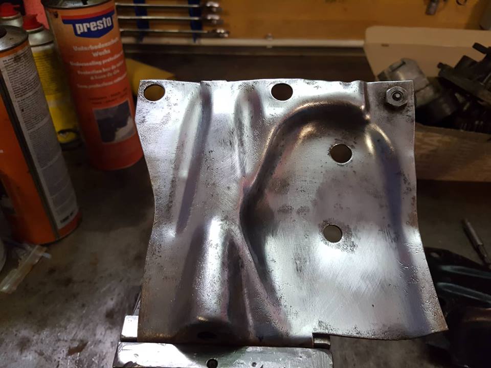

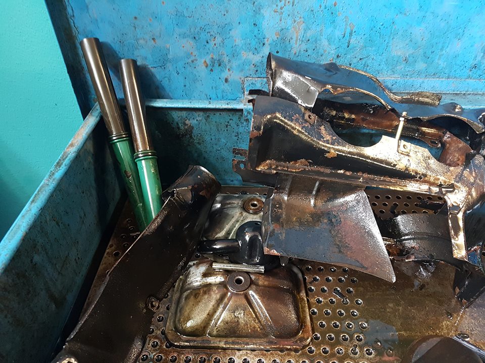

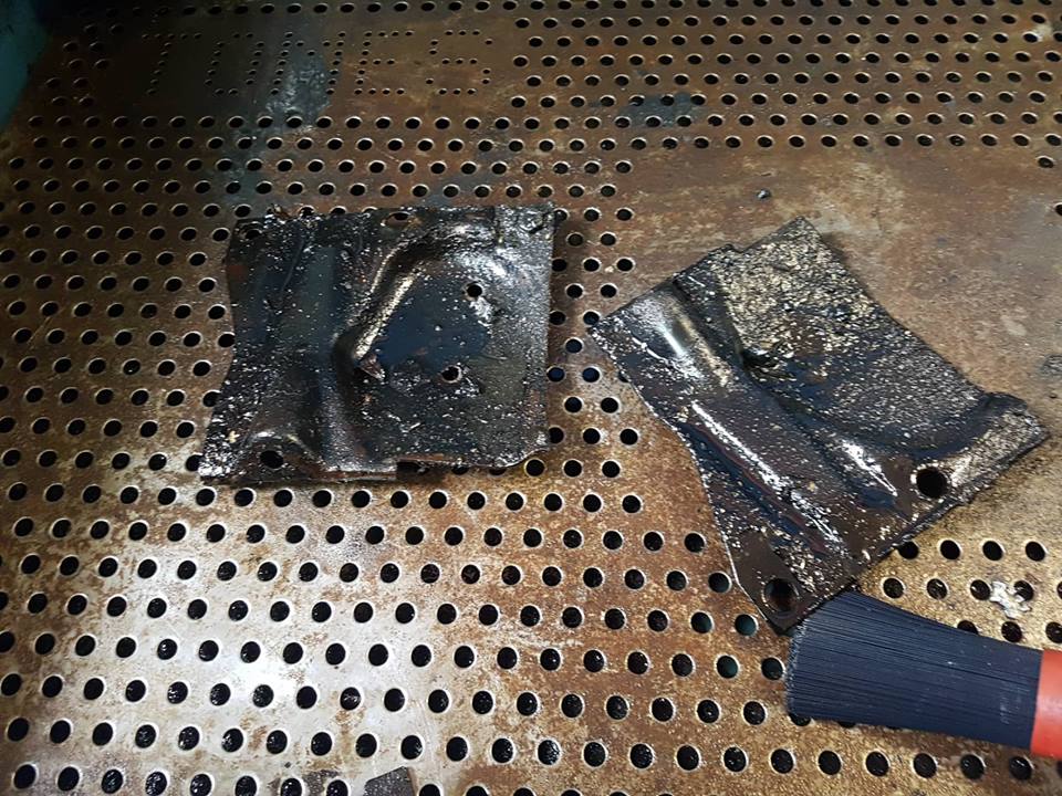

Ich bin am Motor immer noch einige Versteckten Schrauben an den Windleitblechen am suchen.
Wobei (Von vorne gesehen) die rechte Seite die Bleche heute ins Teilewaschbecken landen.

Es gibt keine Markierungen am Motorblock
Bearbeitet ( von jozzo_)
Man sollte vielleicht erwähnen das es zu der Zeit üblich war Markierungen auf den Zahnriemen anzubringen, die dann mit Markierungen an den Nocken- und Kurbelwellenrädern in Deckung gebracht werden müssen. Können eingeschlagene Punkte oder Kerben sein. Motor muss vorher auf OT gedreht werden, Markierung auf der Schwungscheibe und an der Getriebeaussparung.
Irrtümer vorbehalten, es ist fast 30 Jahre her als ich das beim GSA und CX Athena gemacht habe.
vor 21 Minuten schrieb Manson:
Genau so ist es.

So ganz verstehe ich Deine Fragen nicht, Alex. Du kennst doch das GS/GSA- Forum. Nach zwei Minuten Suche dort hättest Du die Infos gehabt ...
Moin Elmar
Ich kämpfe mich noch durch in den Verschiedenen Foren.
Ich habe ja auch das Buch zu dem Auto bekommen und auch dort steht das gleiche
was ich auch im GS/GSA Forum gefunden habe.
Da ich einen KFZ Meister alter Schule als Freund habe, sagte der mir:
Vergiss die Markierungen auf den Zahnriemen, das ist Mist!!!! Du MUSST die Gegenmarkierungen auf
dem Motorblock haben!!!
Versuch du dann mal diesen Meister davon zu überzeugen das es die gar nicht gibt.
Ich bin bisher gescheitert *lach*
Der hat ein seltenes Talent mich zu verunsichern was sonst bisher noch NIE einer geschafft hat.
Um aber auf Nr. Sicher zu gehen und 100% sicher zu sein, stelle ich dann solche fragen.
Hoffe ich konnte etwas Licht ins Dunkel bringen.
LG
Alex

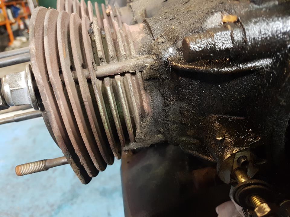

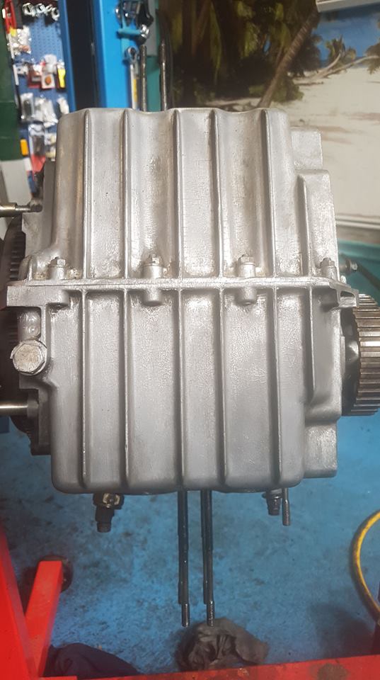

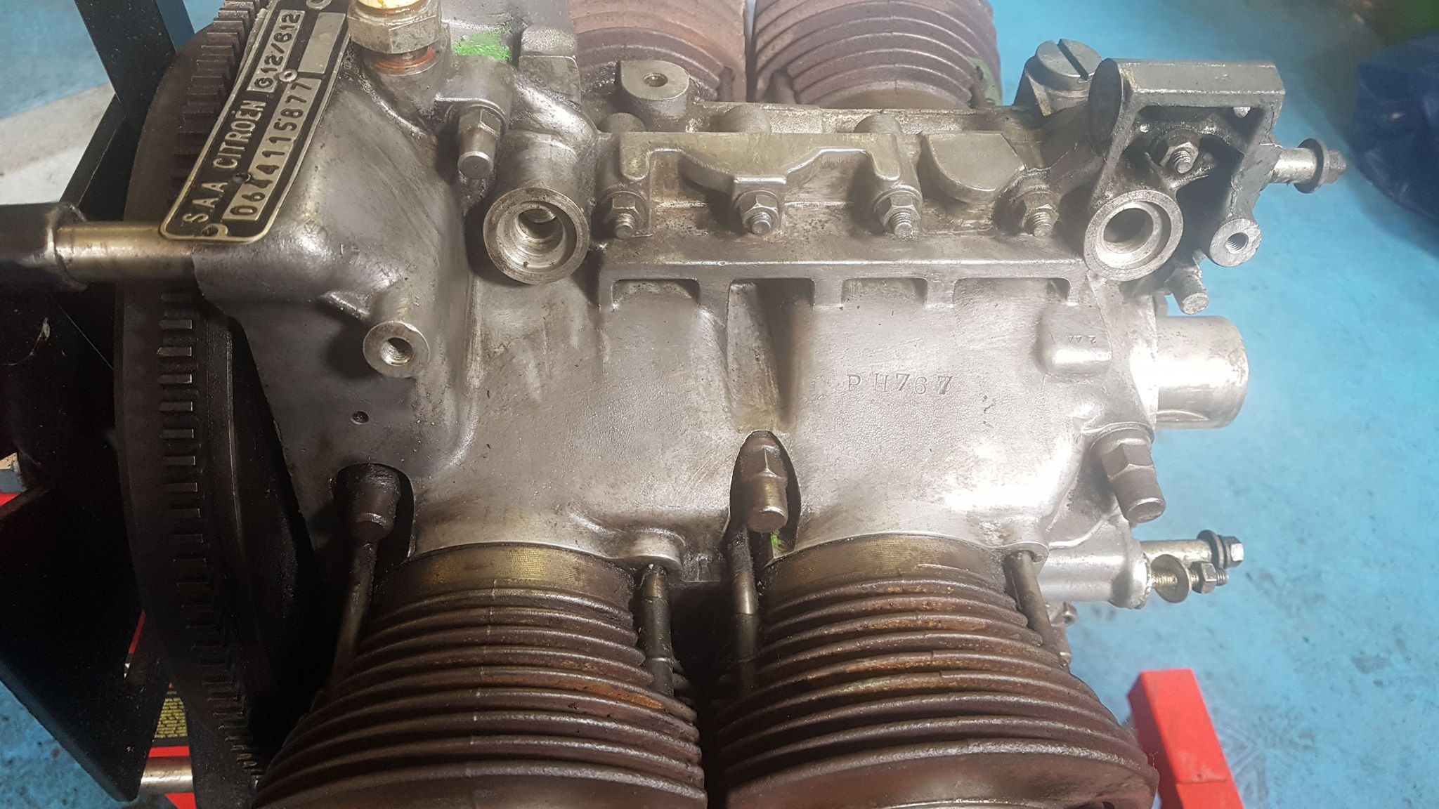

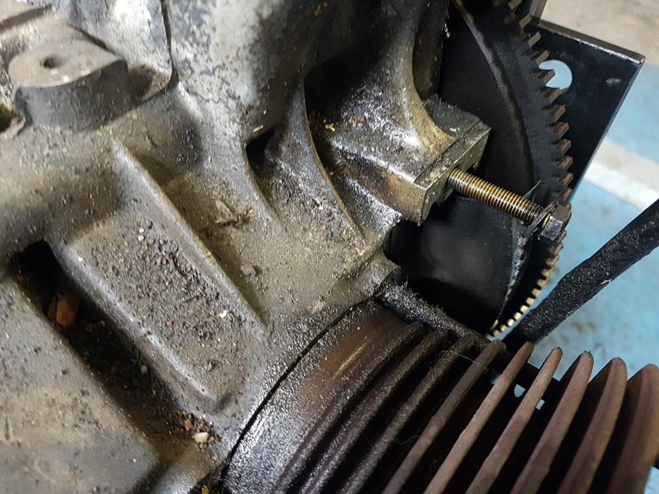

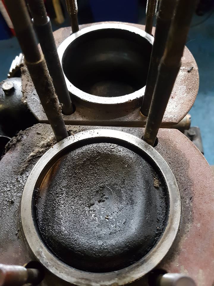

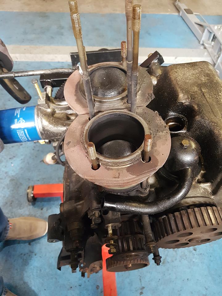

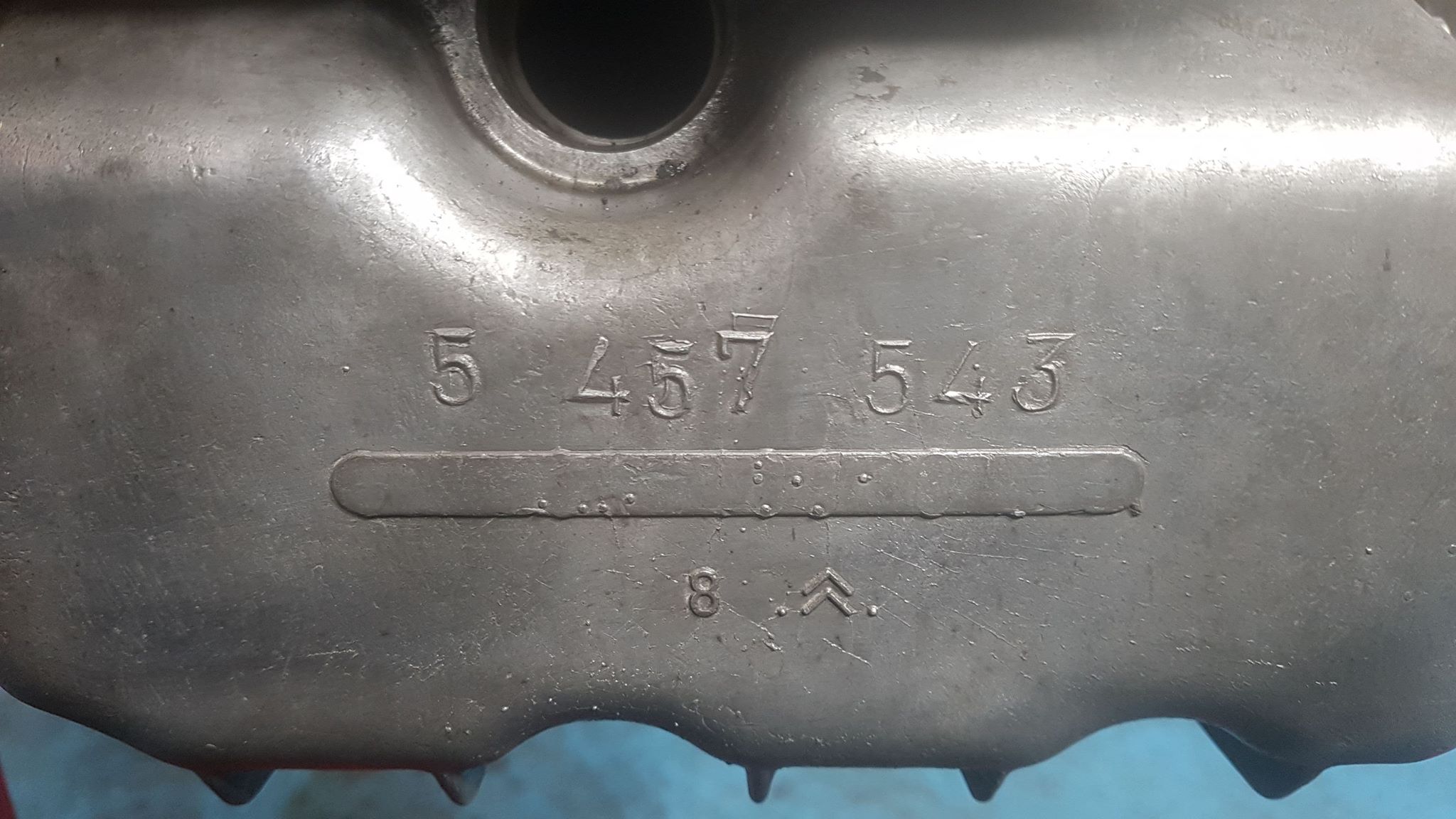

Moin zusammen

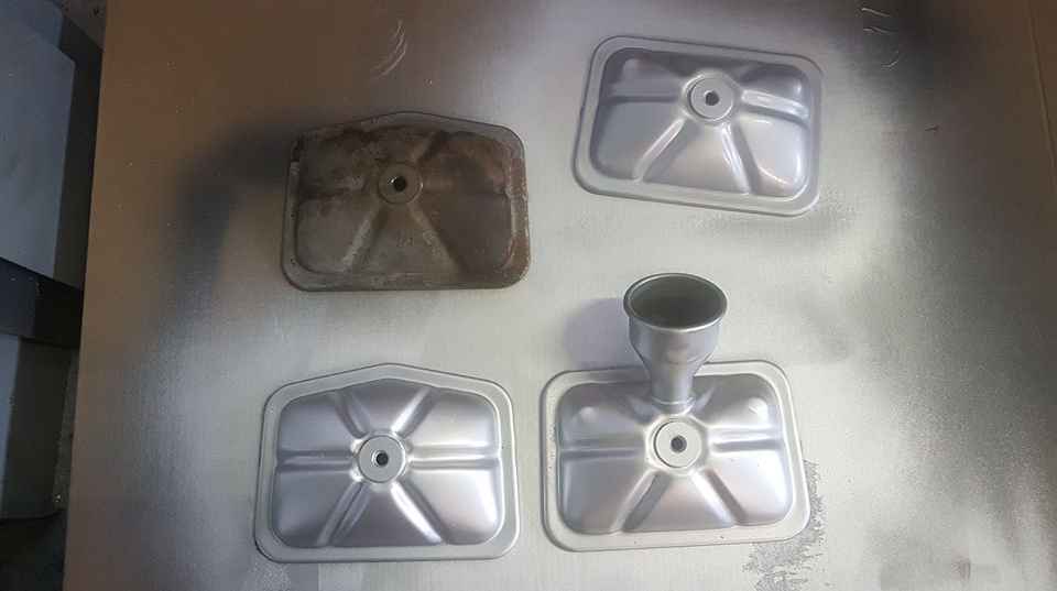

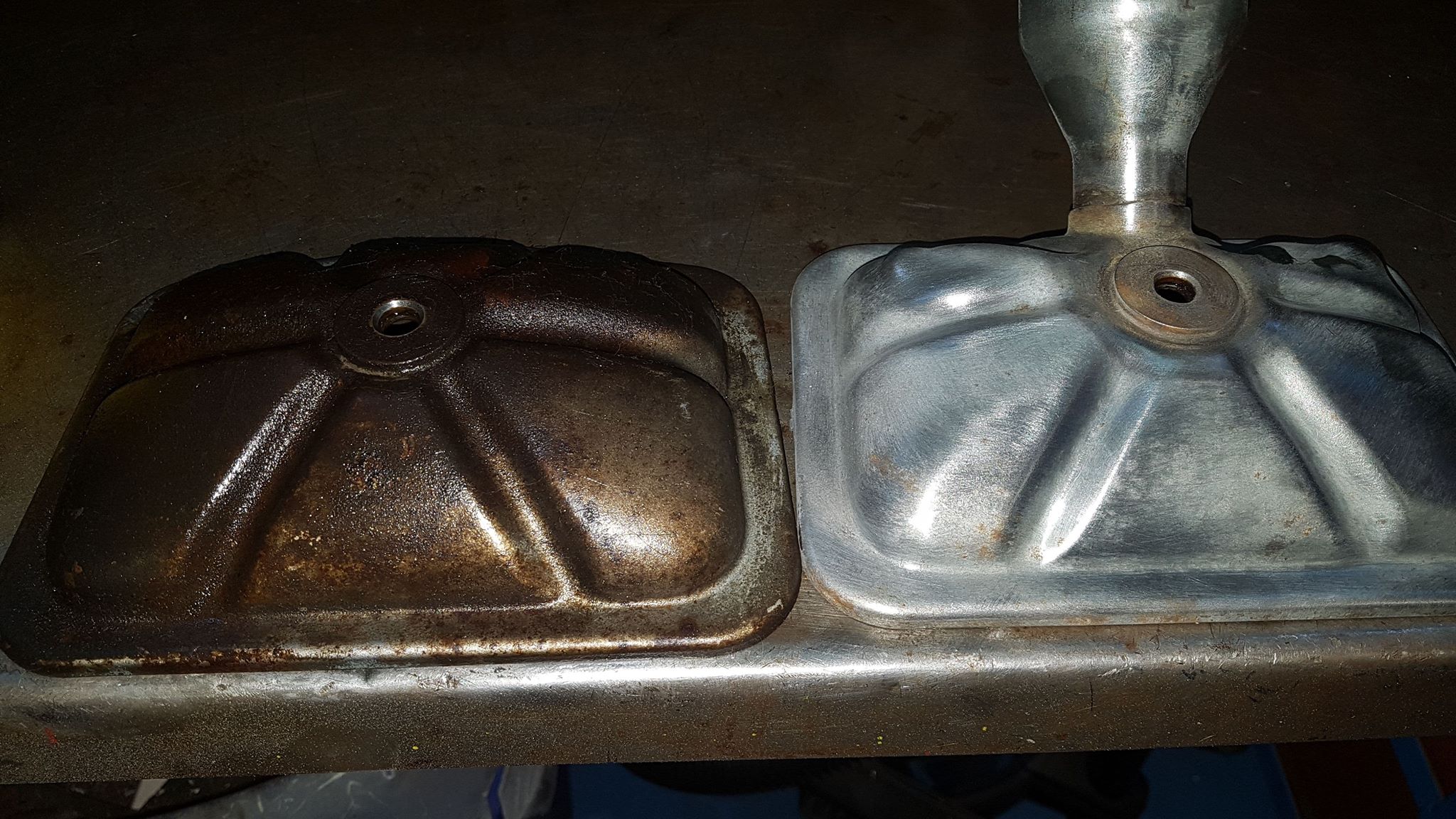

ich werde dann mal für Lau weiter ein paar Bilder spenden für Nachfolgende Generationen.
Nachdem ich mir die Sachen besorgt habe um den Motor auf dem Motorständer zu befestigen,

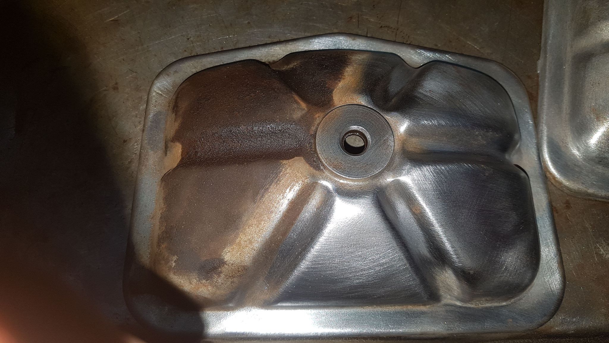

habe ich weiter zerlegt und die Zylinderköpfe demontiert.
Alle Teile im Teilewaschbecken vor-gereinigt.

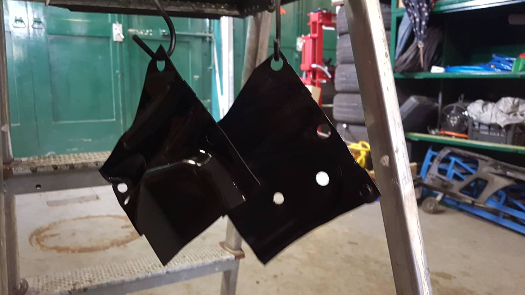

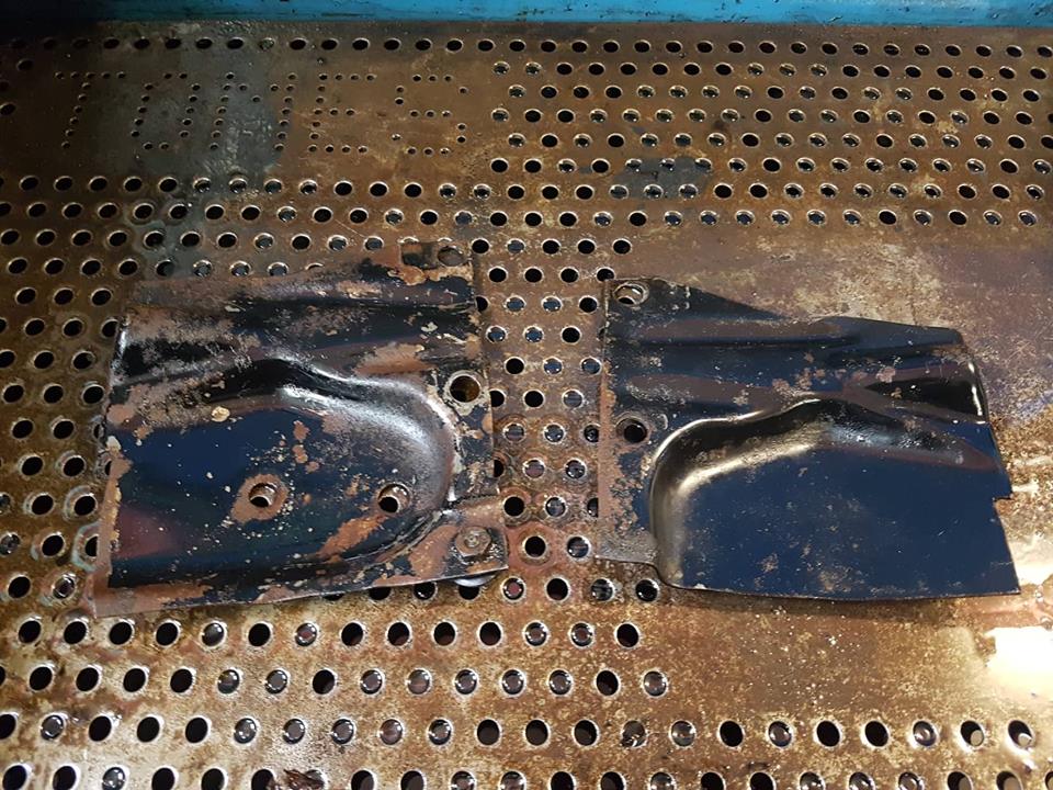

Die Ventildeckel sind fertig lackiert (auf dem Bild sind zur Vorher/Nachher nur 3 lackiert)

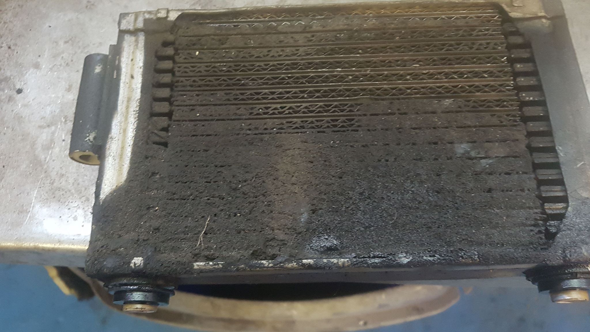

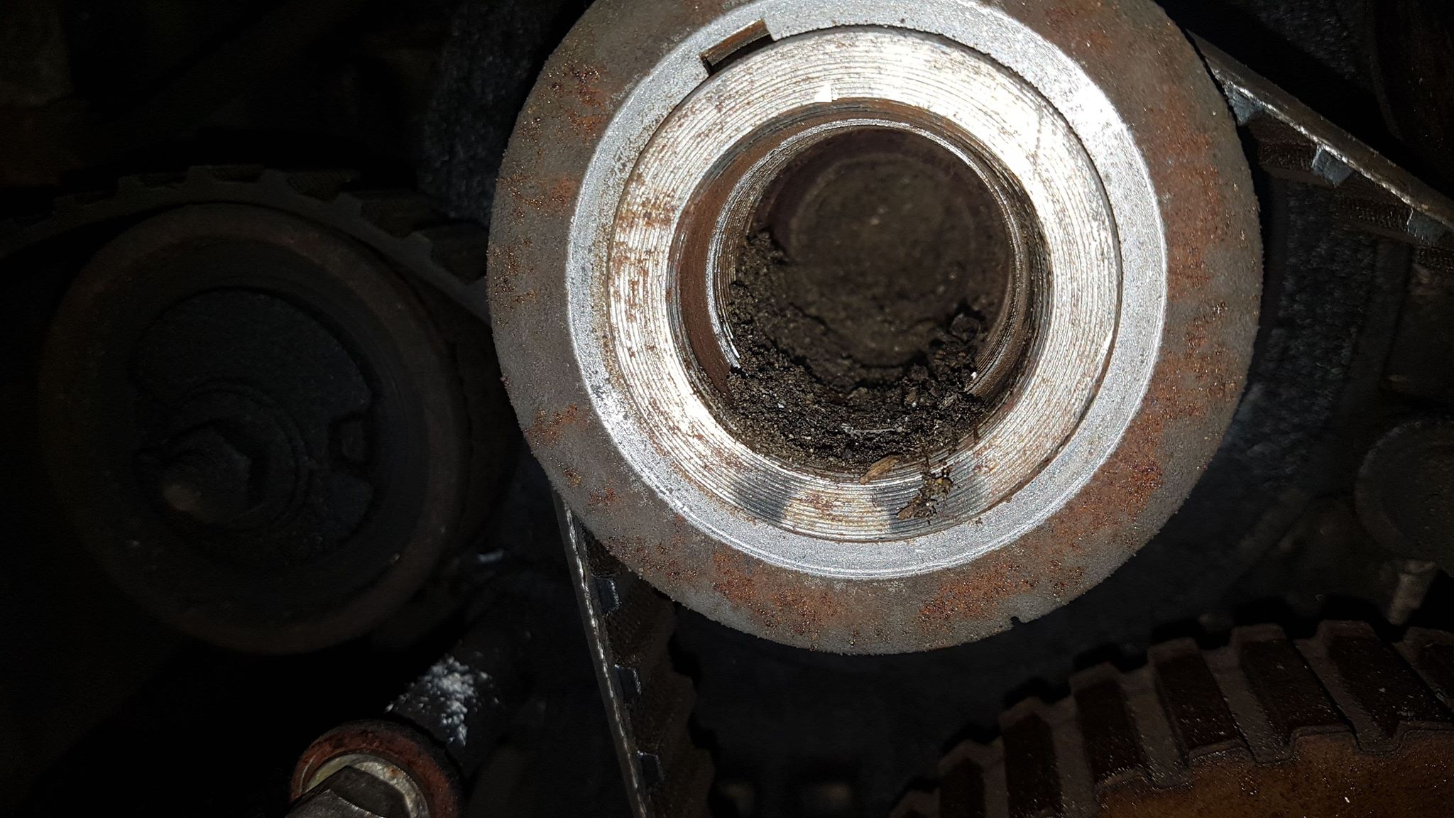

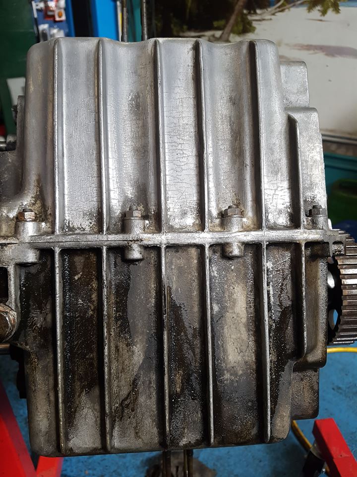

Dann habe ich den Motorblock gereinigt und seltsame Sachen gefunden, aber seht selbst.
GS021.jpg.8876fd109c14f66e69b926eec0db8c8c.jpgGS020.jpg.bbdb89a757cf3f6381ab9a3c7f343f5a.jpgGS019.jpg.ff9bba73855a44946b647f27848668b5.jpgGS018.jpg.52ce9cf00ab8eeefa08f75d4a195be2b.jpgGS028.jpg.6f7f89c744d8013d00f5073462fc57a5.jpgGS027.jpg.1bc01ee49d94b7000eb375c8faa9f274.jpgGS033.jpg.6270393b3ff4599330738eb515a34767.jpgGS032.jpg.36d0d38cf9f96fe6656a923bbd31dd57.jpgGS031.jpg.2e0736b2e2731a295ef24e4e2685f7b1.jpgGS036.jpg.2fb4b51d307e1791ccb4281da8e20aab.jpgGS035.jpg.04abed02577ebc11429815b330088cbc.jpgGS034.jpg.23f3f1488f599b7b9d7753fb77431c5e.jpgGS042.jpg.2d665d87725d95e5206757fc47f92ea3.jpgGS041.jpg.d211d2c19d63b4a452721b93a93a4292.jpgGS048.jpg.5175e1cc98fdedcaf3fbadb249c37f51.jpgGS047.jpg.8beab6d475a5f95663be3cbca92623df.jpgGS046.jpg.b1cc82d53fff13d00230e17c37ba163a.jpgGS054.jpg.5e635ccf0b978cda73056521cbbce981.jpgGS045.jpg.5ee4511743b1f2b86631834173db7d4c.jpgGS044.jpg.6117a1fadec20de4ad2a5921ed13a661.jpgGS043.jpg.c5ca3f0bb0dd3291024c18923d115462.jpgGS051.jpg.215f9c2a8ec20d835206bb96e0d4b5b8.jpgGS050.jpg.00606cb87db06fa76434a399d7b5ace6.jpgGS055.jpg.6fe81713c3d19ab2284478a8171cc65b.jpgGS053.jpg.6adfe0f425bd701f4870a27fb848b5ac.jpgGS052.jpg.e4d9726f7d31d8efeffabdc26f253944.jpg
Die Reihenfolge stimmt nicht ganz aber egal.
LG
Alex
