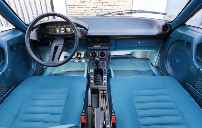

Ok. Aber dann ist das hier vielleicht "Samt"? Die Abbildungen gehören zu einem CX2000 Pallas.CX2000_Pallas_innen1.jpg.8d07d4e3b413f746a45141dcb820ed9c.jpgCX2000_Pallas_innen.jpg.ae7e30b192148dac3b4d23df153a0393.jpg

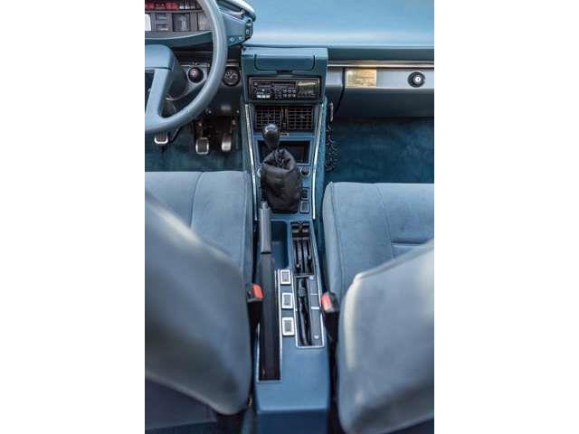

Das ist kein originalstoff zumindest nicht für einen Pallas. Im Prestige gab es sowas ähnliches aber nie im Pallas.
Habe ich  mir auch gedacht. Obwohl es wirklich gut aussieht. Auch die Türverkleidung sieht toll aus.

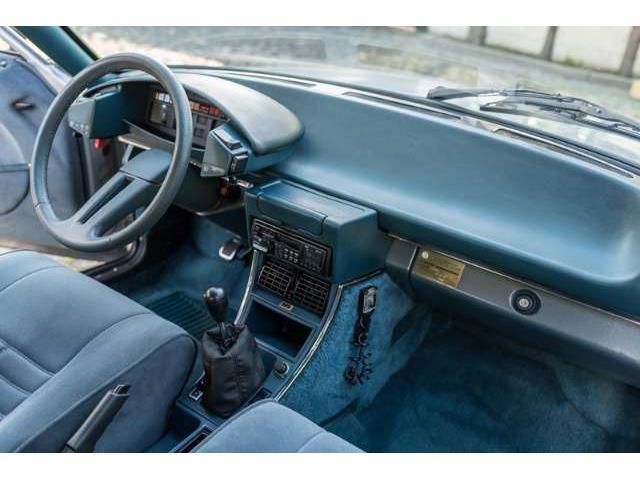

Mein 2,4IE Pallas von 1984 hatte Original solche Bezüge wie auf den letzten 2 Bildern in Grau. War Schick aber nicht besonders Haltbar, zumindest nicht für meinen Astralkörper, der Bezug der Sitzfläche vom Fahrersitz war bei knapp 200000km komplett durch
Bearbeitet ( von Manson)
Pallas und Bj84 passt nicht.

wie CX Fahrer schrieb, sind das keine originalen Sitzbezugsstoffe irgendeines CX Modells
