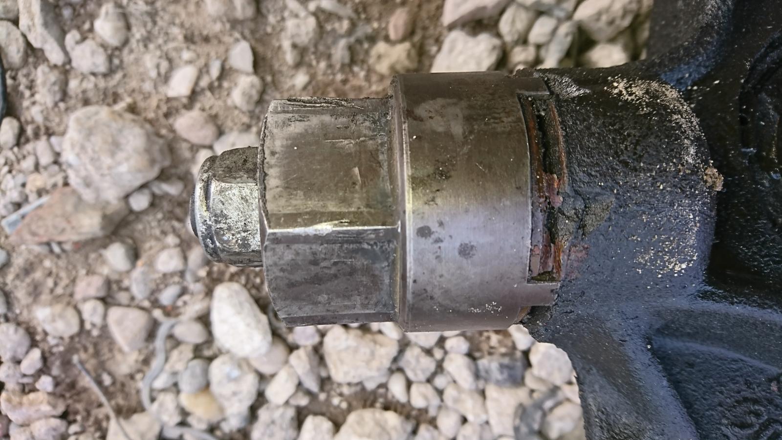

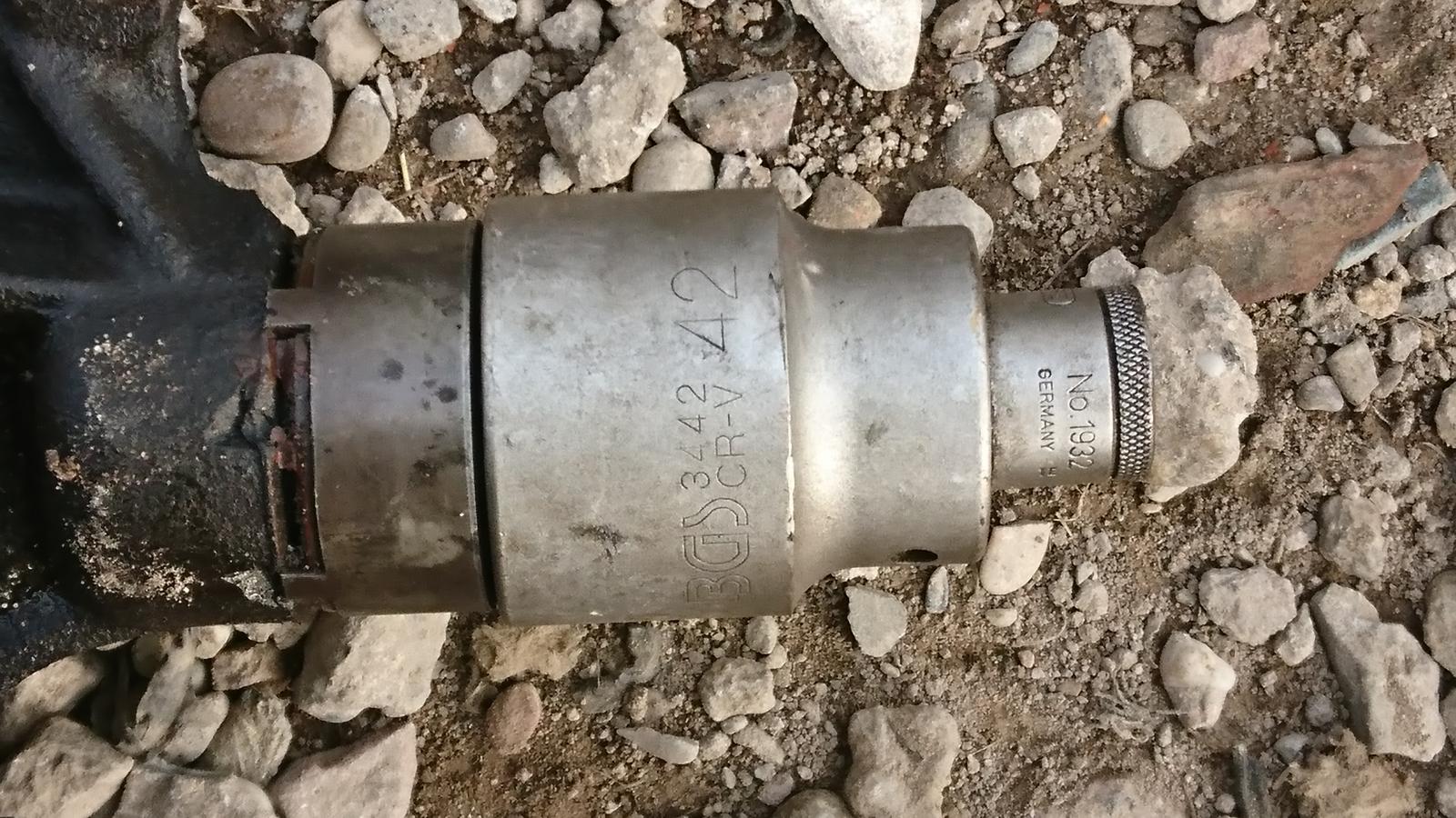

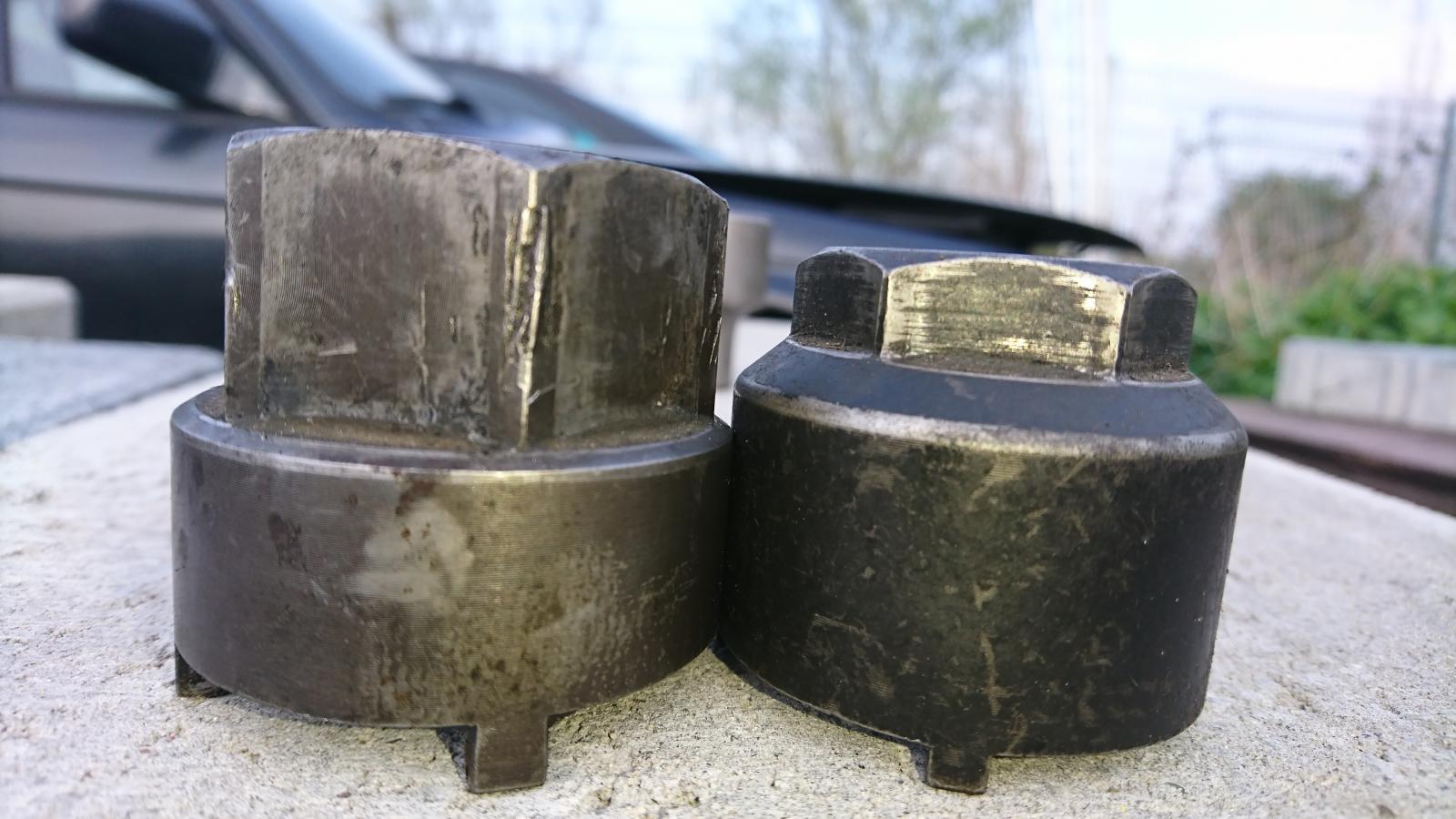

Hier mal ein Vergleich zwischen gut und billig.
Man beachte die Zähne.
Die linke Nuß ist die von Herbert, leider ist kein Hersteller mehr drauf erkennbar...
Angewendet sieht das dann so aus:
Link zu diesem Kommentar
