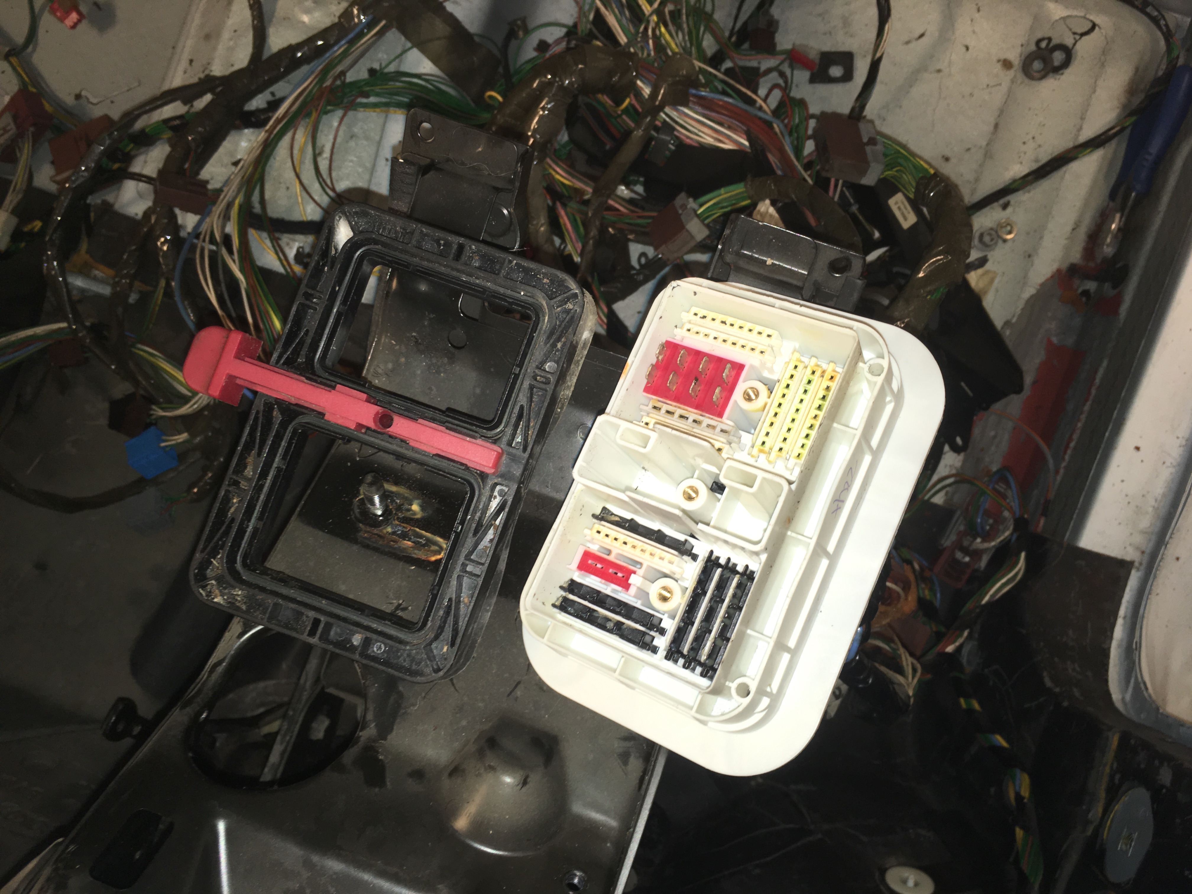

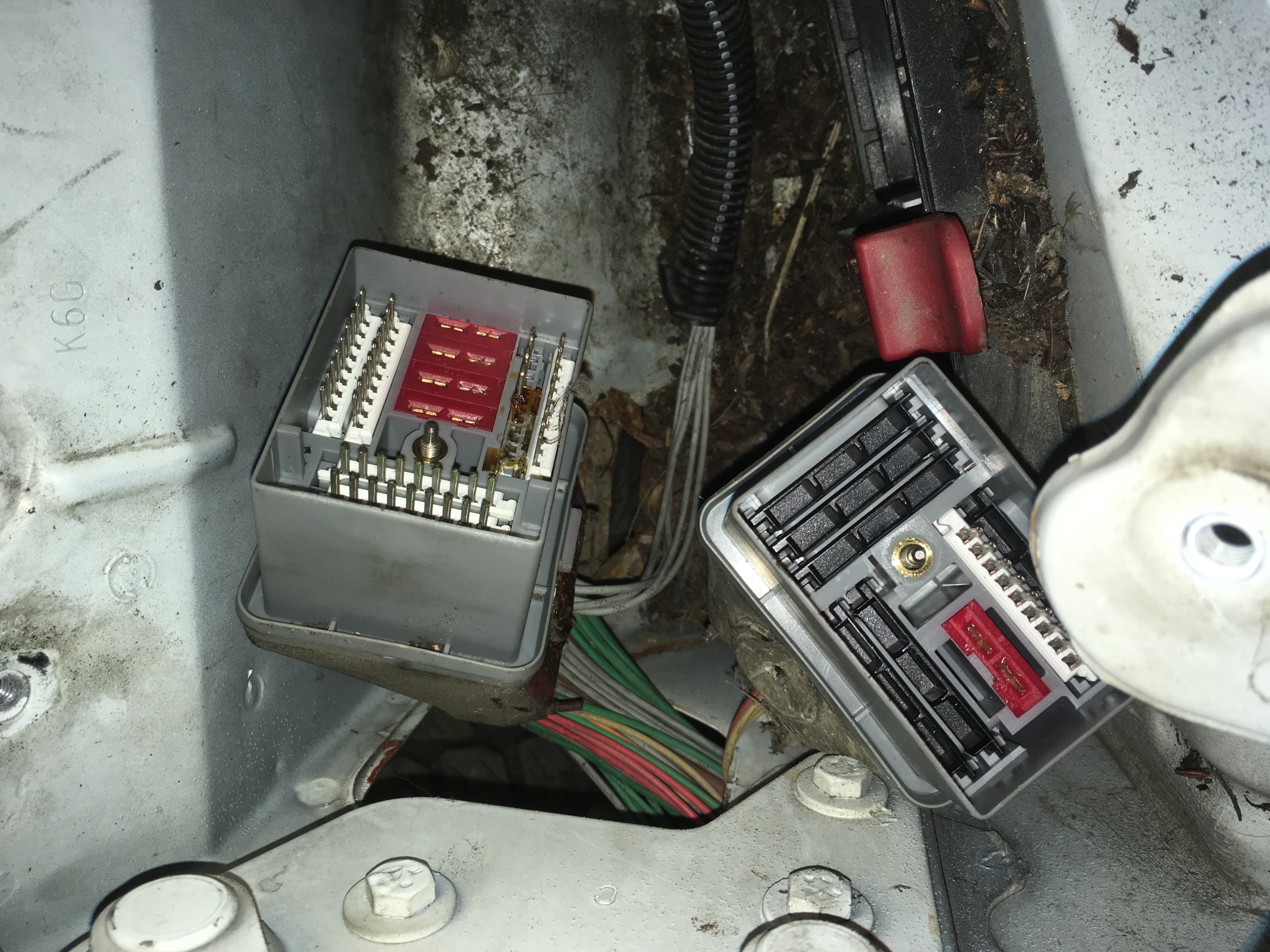

Am 9.7.2018 um 23:26 schrieb BX_HUNTER:
Hab ihn.
Rote Lasche rauf dann 2x Torx 20. Für den inneren Teil: Torx 20 durch die rote Lasche in Position offen. Und nochmals Torx 20 von innen, 2x oben und 1x unten in der Mitte (in Dreiecksmuster)
Danke!
Ich habe den (die) Stecker soeben erfolgreich gelöst. Wirklich nochmal ein dickes Danke für deine Vorgehensweise und Fotos.
Zum Öffnen der 2 äußeren Stecker habe ich einen uralten torx 20 Steckschlüssel zerschnitten und anschließend, mit geklemmter Feststellzange die Schrauben gelöst.

Am 11.11.2018 um 18:39 schrieb zitronabx:
Freut mich, dass es wieder geholfen hat! Hast du ihn auch im Rahmen einer Schlachtung geöffnet?
Gruss, Nicolas
Hab ihn.
Danke!
Hallo zusammen, ich habe jetzt sehr interessiert die Bilder angeschaut und mitgelesen. Also bitte nochmal zum Verständnis. ich muss die Kabel zwingend herausbekommen, denn ich muss da schweißen. Ich habe jetzt die 3 Tore (20er) gelöst, den roten Sicherungshebel oder was das ist, habe ich ganz draußen. Bekommt man jetzt den Monsterstecker runter oder muss ich jetzt noch von innen (Armaturenbrettseite) auch noch was lösen?
Danke und Grüße

Erziehtunddröhnt
ich hab das heute gelöst.
ich habs geschafft, der 20er Tore darf allerdings auf einer Länge von 40mm nicht mehr Durchmesser haben als 5mm, dann kommt man an die Schrauben ran. :). Es sind die Löcher links und rechts im orangefarbenen Kunststoff, die sitzen so tief, dass der Tore so lange sein muss. Wenn man dann den roten Sicherungsstecker herausziehst kommt du man an die 3. Torxschraube, die das ganze vom Innenraum trennt.

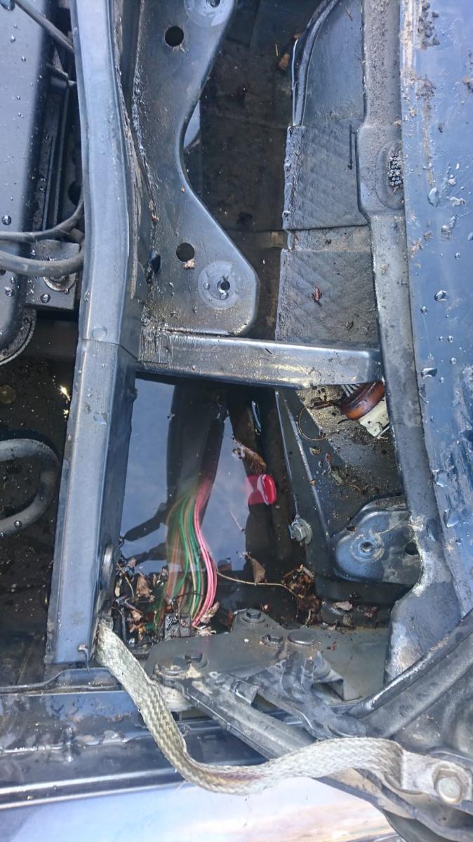

Am 9.7.2018 um 23:37 schrieb Manson:
Respekt ...und da frag ich mich immer:"wer baut sowas? ...und warum?"
Ich habe heute nach einem kurzen und heftigen Regenguß mit der Erneuerung eines Xantia-Heizunskühlers angefangen und die deutlich sichtbare Antwort gefunden:
Das ist ein Wasserkasten, Fahrerseite, IC01 ist erkennbar an der roten Lasche und dank verstopftem Ablauf komplett unter Wasser.
Dank der Irrsinnskonstruktion gibt es keine Fehlfunktionen.

vor 13 Stunden schrieb TorstenX1:
Mir stellt sich dabei aber eher die Frage, ob es nicht einen geeigneteren Ort gegeben hätte, um die Kabel durchzuführen. Dann hätte man sich die Secker-Spielchen sparen und dabei genauso eine Fehlfunktion vermeiden können. Mal ehrlich: das ist doch offensichtlich, dass so ein Wasserkasten auch mal unter Wasser stehen kann. Von daher ist die gewählte Position des Steckers einfach daneben, egal wie aufwändig der konstruiert ist.

vor 18 Minuten schrieb XM_Boris:
Hoffentlich inspiriert das Bild zu mehr Wartung und Pflege, werden die beiden Wasserkastenabläufe alle 3 Jahre richtig sauber gemacht steht da nie Wasser drin.
Auf der anderen Seite ist an dieser Stelle der Zuluft Eingang, auch hier darf kein Wasser stehen sonst fließt es rein.

Es ist quasi unmöglich das beim XM die Abläufe so weit verstopfen das da so viel Wasser drin stehen könnte ....ich wüsste auch nicht wie und mit was ;)
Bauschaum würde gehen.
Bearbeitet von Manson

Ich hatte schon XM in der Werkstatt bei denen das Wasser aus dem Lüftermotor lief weil es sich im Wasserkasten gesammelt hatte...
Das ist doch sicherlich wieder ein Fahrzeug, dem eine regelmäßige Wartung unbekannt ist. So schön die "Irrsinnskonstruktion" auch ist. Zum Abtauchen ist die sicherlich auch nicht gebaut wurden. Ich hatte bereits am eigenen Fahrzeug (wenig) Grünspan entdeckt. Auch hier gilt wieder, das Zeug ist alt und hart.
Aber wenn es Leute gibt, die mit vollem Wasserkasten fahren, selber schuld. Bei sehr vielen Autoherstellern steht deshalb bei einer Durchsicht nicht umsonst, Wasserkasten von Laub oder Dreck befreien.

vor 6 Minuten schrieb Manson:
Bei Fahrzeugen die nicht richtig gewartet oder permanent unter einem Baum stehen schon. Ich habe das live gesehen an einem Xm der knapp 15 Jahre unter einem Baum stand.
