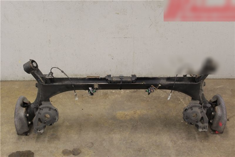

Die Teilenummer gibt es nicht. Und was Citroen in einem schlecht übersetzten Deutsch Achsschenkelbolzen nennt, ist kein Achsschenkelbolzen sondern ein Achsschenkel oder Radlagergehäuse. Statt des Achsschenkelbolzens gibt es das untere Traggelenk. Und das kann durchaus kaputt gehen. Das sollte man aber vor einer Achsvermessung prüfen.
so jetzt hab ich das blöde Bild endlich hier reingekriegt, hat mir keine Ruhe gelassen

Tim Schröder
ja das ist der Achsschenkel mit dem Zapfen zur Radlageraufnahme, ein Achsschenkelbolzen ist es aber nicht.

Tim Schröder
vor 5 Minuten schrieb schwebepanzer:
Hier
Ja, habe ich gesehen, es ist aber trotzdem kein Achsschenkelbolzen. Das da unten sind Achsschenkelbolzen.

Tim Schröder
Die Radnaben wären das letzte was ich jetzt tauschen würde. ich würde jetzt erst mal gar nichts tauschen sondern einen Achsvermesser suchen, der kreativ mit den Werten umgehen kann. Das kostet erst mal deutlich weniger und könnte zielführend sein.

Stimmt, aber viele Teile sind identisch zum Peugeot 3008 und der wurde weitaus häufiger verkauft. Vielleicht auch die Hinterachskonstruktion? Ich behaupte mal frech, dass die Peugeot-Händler mehr Erfahrung mit Peugeot 3008 haben, als Citroen-Händler mit dem DS5. Im Zweifel also mal bei Peugeot-Spezialisten nachfragen, wie das mit dem Einstellen so ist.

Von der Konstruktion sollte die PUG 3008 Hinterachse tatsächlich identisch mit der des DS5 sein, ist ja die gleiche Bodengruppe . Außerdem sind bei den PSA Retail Händlern sowieso alle 3 Marken in einer Hütte, aber deren Kerngeschäft ist für teueres Geld Teile tauschen und die Werkstatt immer schön voll haben. Lass Dir nichts aufschwatzen. Für dein Problem brauchst Du einen wirklichen Fahrwerksvermessungsprofi . Mir wurde damals von einem KFZ Gutachter einer empfohlen, google doch mal einen Gutachter in Deiner Nähe und frag freundlich an, vielleicht bekommst Du so eine gute Empfehlung.

vielleicht hilft es ...
hab grad via servicebox die Nummer der Hinterachse von 3008 gesucht und folgendes gefunden.
Der 3008 hat zwei Achsen einmal verstärkt mit der Nummer 5148W5  (Stabidicke 30mm) und einmal unverstärkt Nummer 5148W4 (Stabidicke 29mm) und kosten rund 1120Euro
Die beiden Achsen sehen ident zur DS5 Achse aus (ausgenommen das Blechteil das von unten an der Achse verschraubt ist)
Also ich würd auch zu Peugeot fahren, die haben da sicher mehr Ahnung
