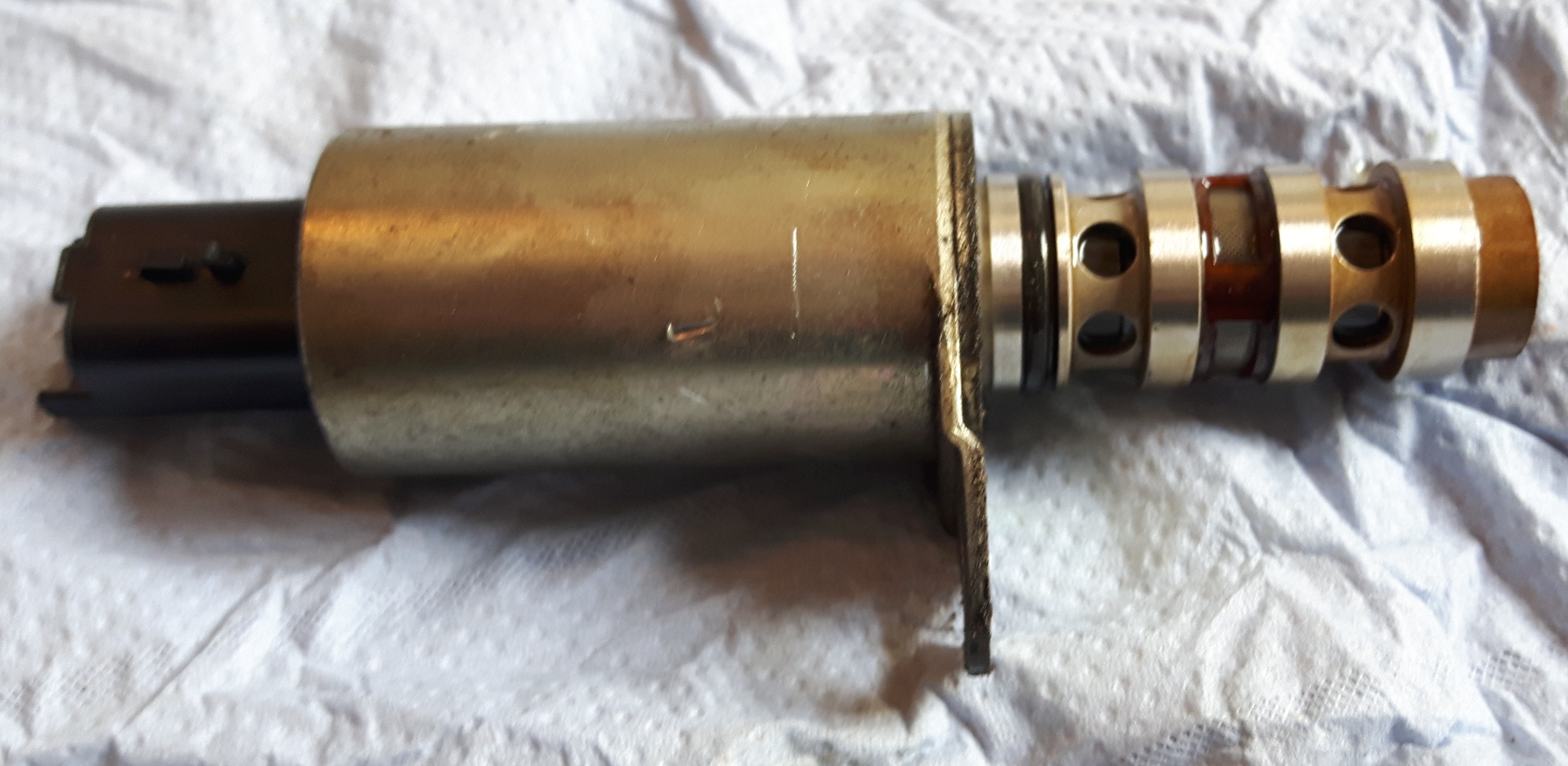

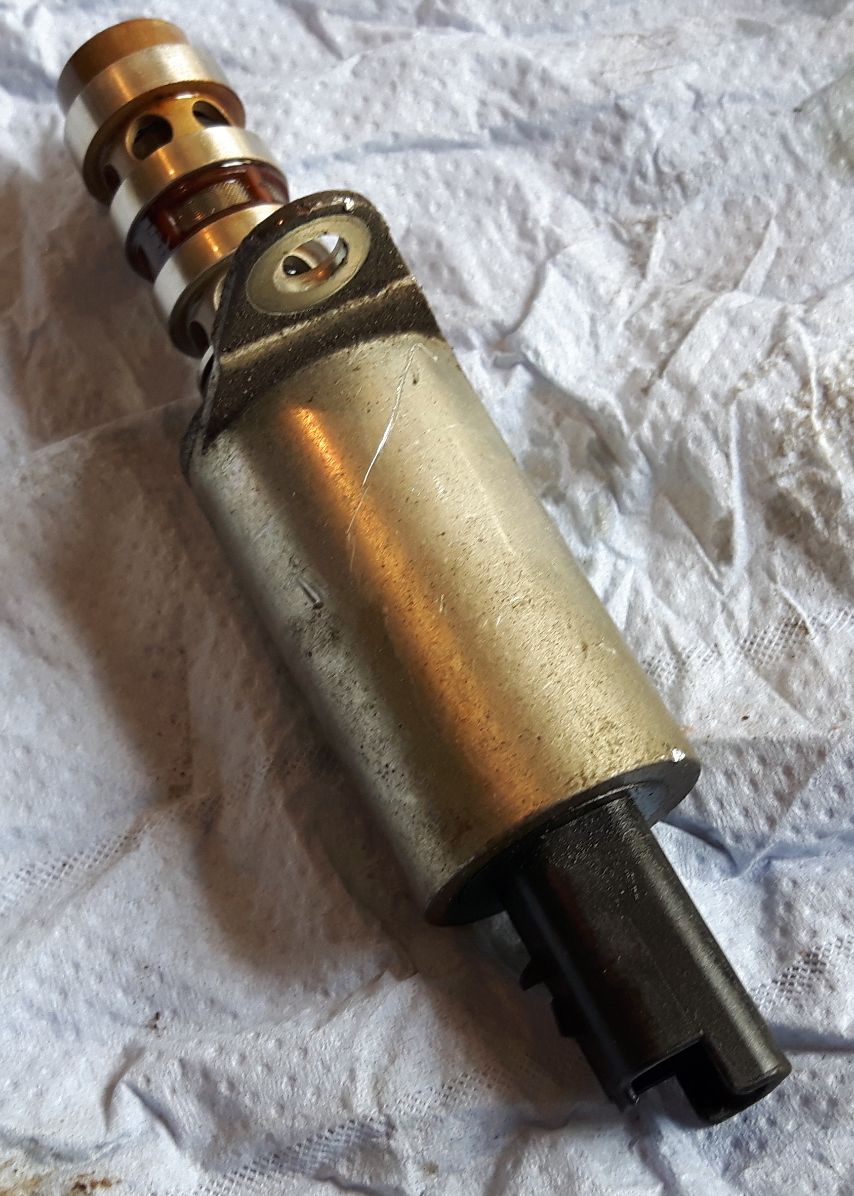

ja, genau dieses Steuerventil ist gewechselt worden, ich hab allerdings 130,- dafür bezahlt.
Aber Fehler ist immer noch.
1763720294_c4steuerventil1.jpg.8d2ba9b80f84ee281e41c41fbcc90ca6.jpg1884664042_c4steuerventil2.jpg.2aabd77b81c771b3be19a55c95e4348c.jpg

so, hab jetzt meinen C4 wieder,
die Werkstatt hat ihr Bedauern darüber geäußert, das es so lange gedauert hat, aber die Fehlersuche dauerte halt. Im Ölkanal zum Steuerventil hat sich Klebstoff festgesetzt, der von der Ventildeckkeldichtung stammte, alles wurde nochmal gründlich gereinigt. Zum Glück war das kostenfrei für mich, haben Ihren Fehler eingesehen.
Jedenfalls geht jetzt wieder alles.
