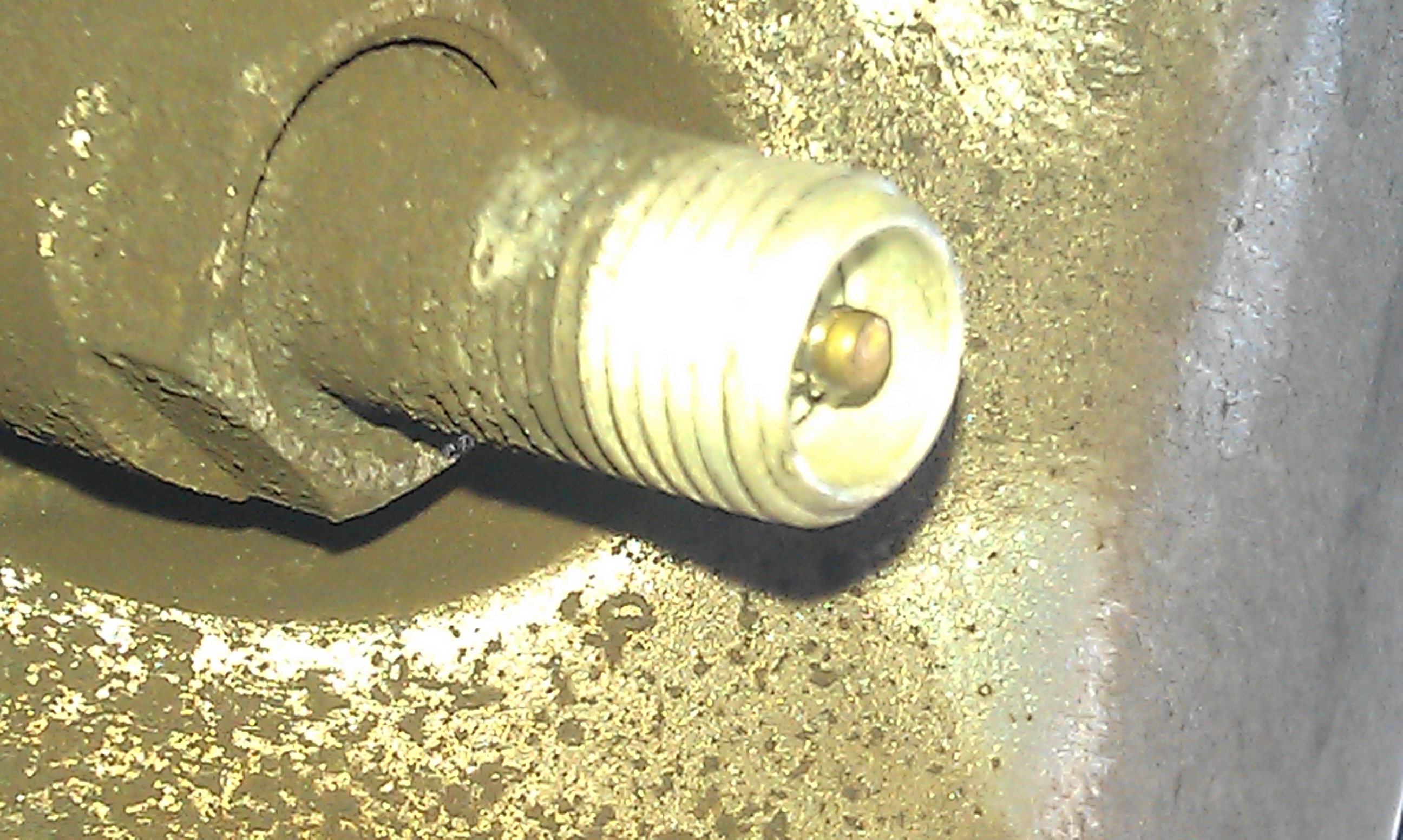

wie ich im anderen Faden schon schrub ist mir heute bei 200 ein Reifen um die Ohren geflogen:
und wie man sieht, da fehlt das Ventil.
Was tun regelmäßig tauschen ?? Gegen old fashion tauschen, oder ist es, was ich bevorziehen würde, ein Einzelfall ?

Wie im Geburtstagsfred schon geschrieben,
austauschen gegen welche aus Nicht-Alu.

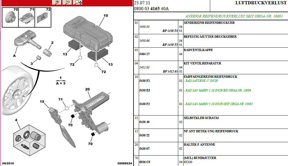

Für diese VDO RDKS Ventileinsätze gibt es einen Reparatursatz, der seit Jahren erhältlich ist. Seriöse Reifendienste montieren den beim Reifenwechsel. Auf das Problem wurde hier im Forum auch schon vor sehr langer Zeit hingewiesen.
Lest ihr so etwas nicht oder glaubt ihr, daß euch so etwas nichts angeht?

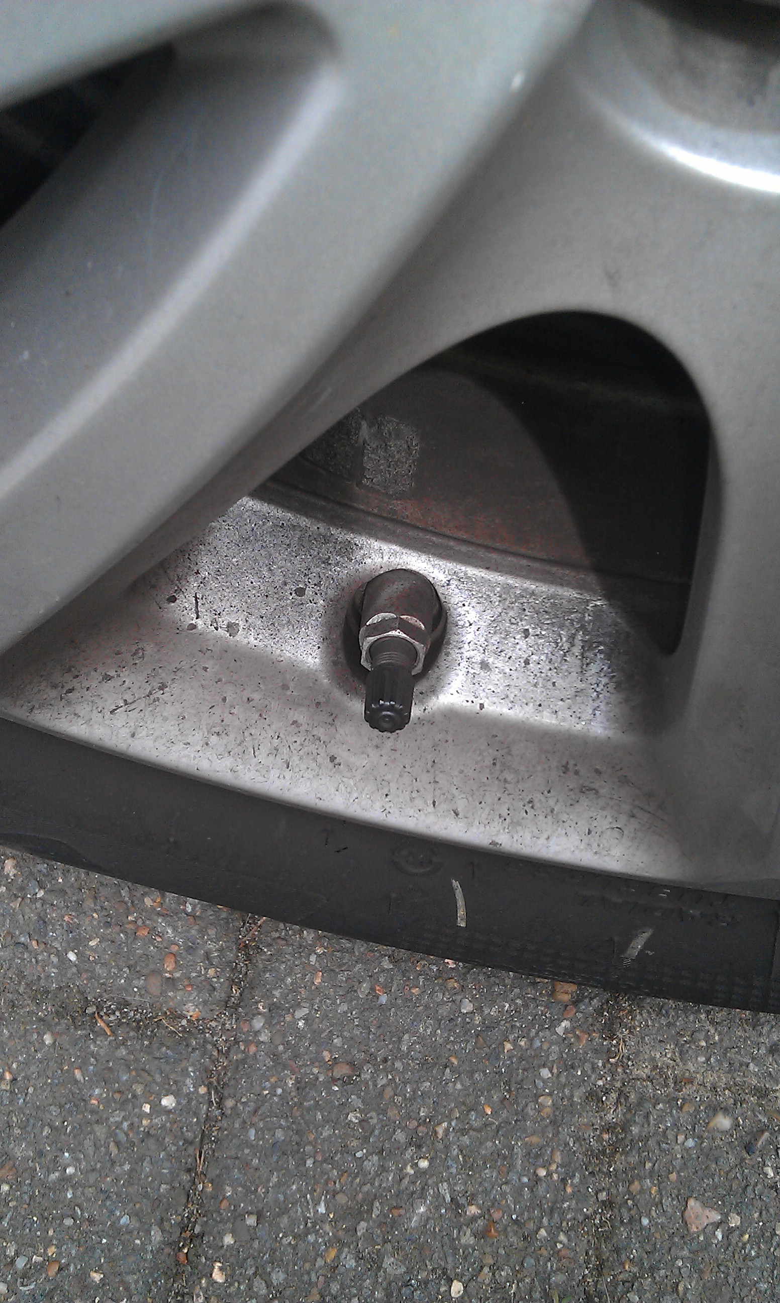

Ich habe mal exemplarisch ein verbautes Ventil abgelichtet:
Ich muss zugeben, dass ich nach 8 Jahren dieses Problem nicht mehr auf dem Schirm hatte, bzw. es als gelöst betrachtet habe. 8 Jahre 160.000 km weiter, da sollte der seriöse :) bzw. Reifendienst doch inzwischen mal tätig geworden sein.

Es scheint da ja verschiedene Versionen. Susis C5 hat schwarze aus Platik, bei dem meiner Tochter sieht das so aus:IMAG2800.jpg.7f04d7852b9cebedb52bb99c55b80f9e.jpg
Welche sind denn die der üblen Sorte ??
