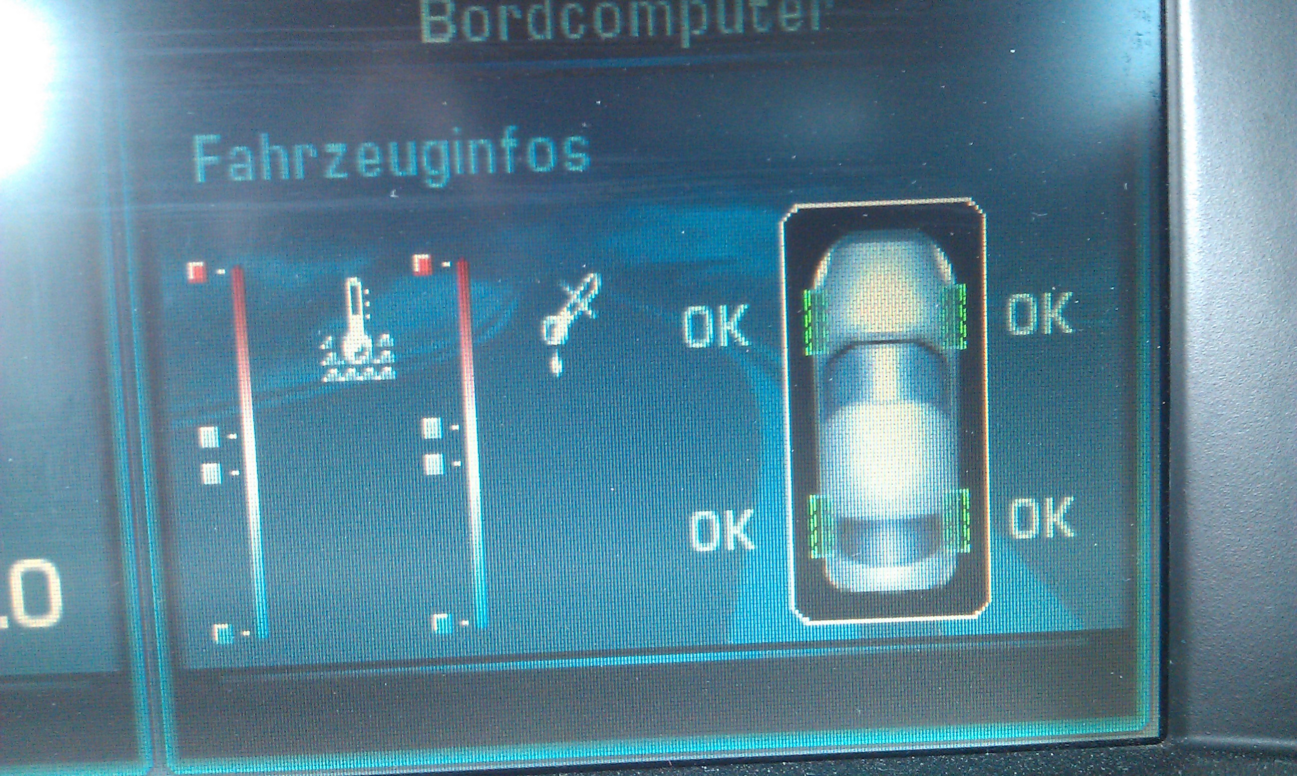

vor 1 Stunde schrieb Hartmut51:
Fakenews ??
trotz Notrad VoRe ??
Ich gehe jedenfalls davon aus, dass bei deaktivierter Kontrolle nicht diese Anzeige erscheint und bei installiertem Notrad ebenfalls nicht.
Es ist doch beruhigend zu sehen das diese Assistenzsysteme immer fehlerfrei und zuverlässig funktionieren.

dieses konstante Bild mit 4 x OK kommt beim C6 (jedenfalls bei meinem), wenn die Anlage deaktiviert ist.
Gruß Wolfgang

Jens sagt, bei dem Fenster ist das System scharf. Ob 10 Jahre alte Batterien, die womöglich tot sind, bei meinem 2006er erkannt werden, wer weiß ?? Morgen werden wir die Sachen mal von dieser Seite aus betrachten.
