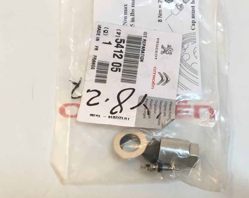

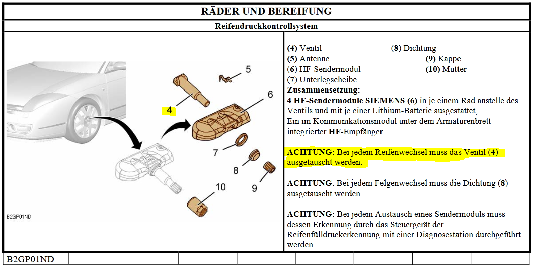

Gummi Snap-in gibt es noch nicht so lange.
Du brauchst die Teile doch nicht aufsägen. Wenn die Batterie noch ok ist, lassen die Sensoren sich mit einem Tester wecken und du kannst Spannung, Temperatur, Druck auslesen...jeder Reifenfuzzi, die Werkstatt um die Ecke sollten das hinbekommen.
Ich hatte mir dafür den günstigsten Tester von Autel bei Amazon bestellt.
Gruß Higgins

Die mit Sensorhalter.  Aber warum sollte der :) nicht die VDO-Metallventile bei Stahlfelgen montieren können?
Ronald
Ronald
Passt denn der Dichtflansch bei Stahlfelgen?
Gruß Higgins
Link zu diesem Kommentar
Auf anderen Seiten teilen
Der Abstand des Loches zum Felgenhump muss stimmen, und für die Siemens/VDO haben die Original-Alus eine plane Auflagefläche hinter dem Ventilloch. Der Kopf dieser Sensoren kann nur gering in der Neigung verändert werden, so dass er bei ungeeigneten Felgen nicht am Hump anliegt.
