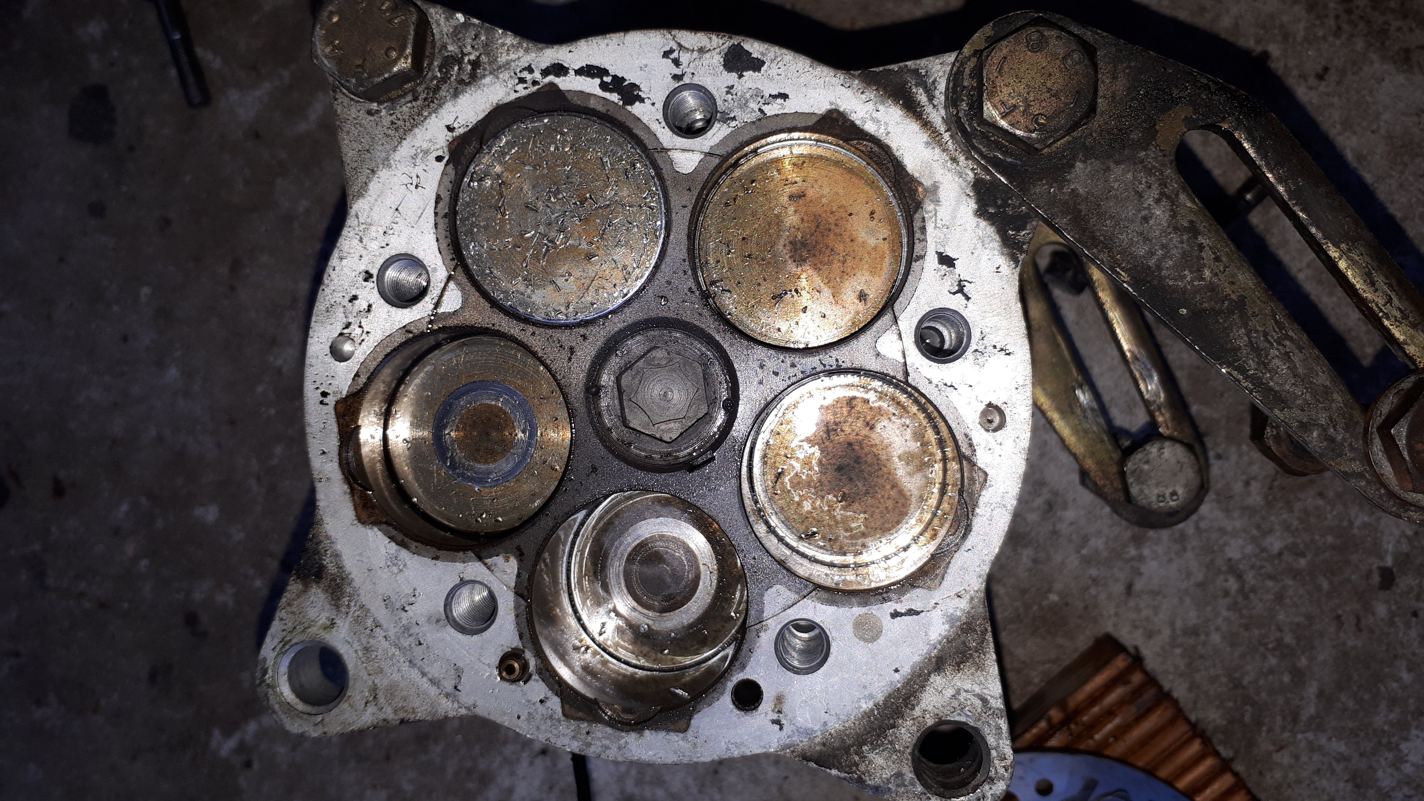

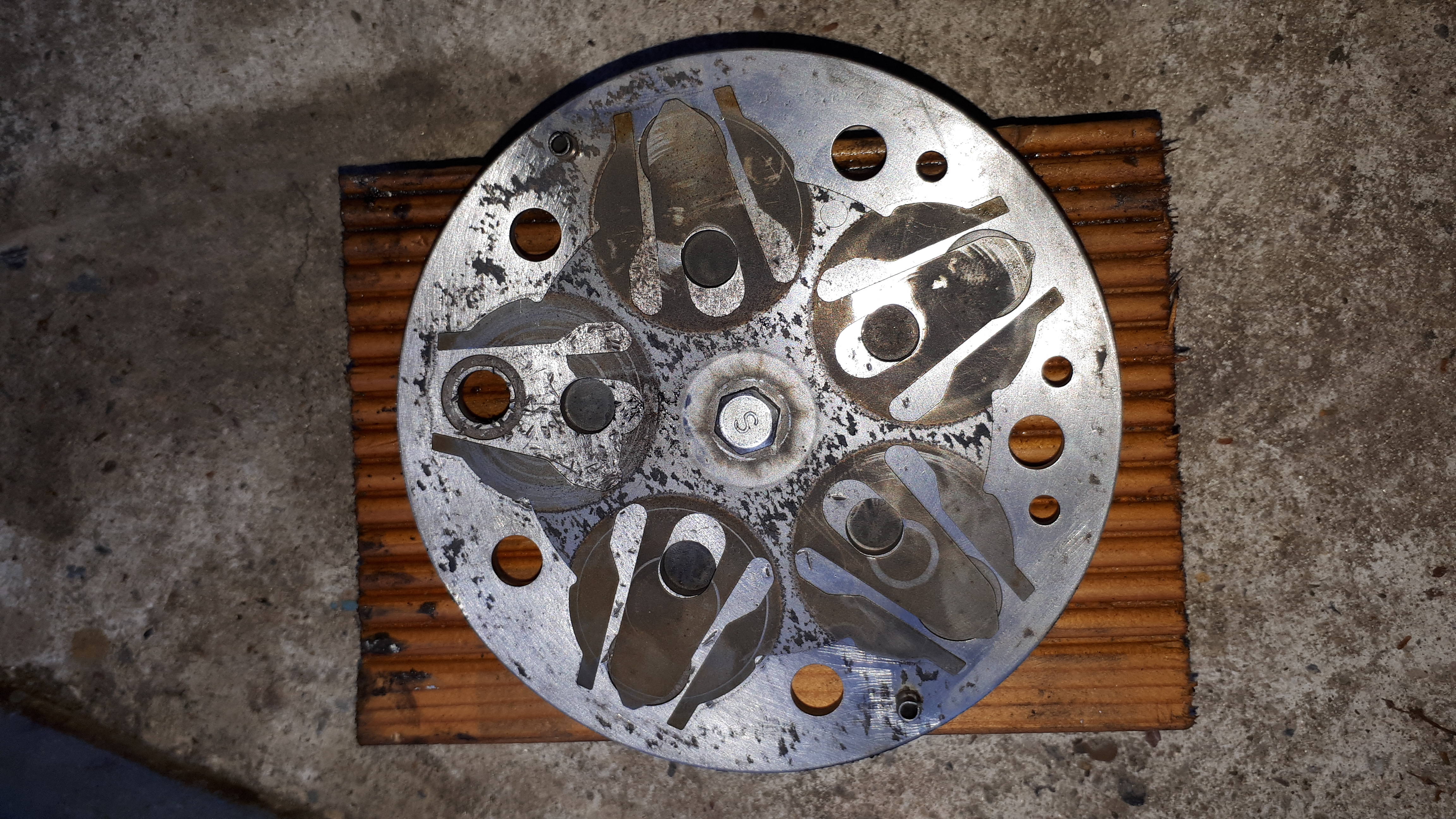

8. August 20188 J. Ich bin gerade dabei eine Nachrüstklima in einem CX wieder in Betrieb zu nehmen. Die Anlage kühlt schon lange nicht mehr, Kompressor drehte problemlos, minimaler Restdruck drauf, Gassorte unbekannt... Ich wollte nun erstmal den Kompressor wieder fit machen, hat beim letzten CX auch super geklappt. Erstmal vornerum zerlegt, neuen Simmerring rein und alles wieder drauf. Dann den Deckel hinten runter und die Ventilplatte abgenommen um die Dichtungen zu ersetzen. Da mußte ich leider feststellen daß das sternförmige Federblech das als Einlaßentil für die Kolben dient nur noch 4 Kolben abdichtet, der fünfte Arm fehlt. Ein Blick auf den Kolben zeigt wo es geblieben ist, außer ziemlichen Macken im Kolben und in der Ventilplatte gab es aber wohl keine weiteren Schäden. Nun brauche ich die Ventilplatte für einen Sanden SD508, im CX verbaut über einen sehr langen Zeitraum (mindestens 79 bis Ende) wenn nicht sogar über die gesamte Bauzeit. Wer was hat möge sich melden... Bearbeitet (8. August 20188 J. von bx-basis)

9. August 20188 J. Ersteller Ja, der SD508 ist (war) recht verbreitet. Bis auf das abgebrochene Federblech was jetzt in kleinen Stückchen im Kolben steckt und die entsprechenden Abdrücke auf der Ventilplatte ist der Kompressor ja bestens in Ordnung, nur wird er so wohl nicht wirklich gut funktionieren weil einer der 5 Kolben keinen Druck aufbauen kann. Der Kompressor aus dem 79er Prestige sah auch deutlich besser aus von innen...

11. August 20188 J. Ersteller In meinem BX läuft seit fast 10 Jahren ein uralter R12-Kompressor auf R134a, völlig problemlos. Ich wüßte auch nicht warum er das nicht tun sollte. Die Suche ist übrigens beendet, die neue Ventilplatte ist schon verbaut.
