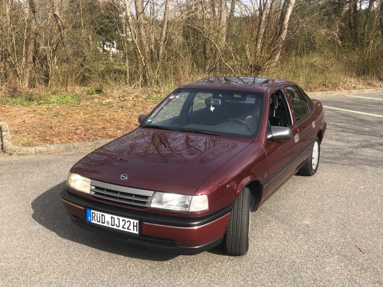

Seit heute ist der Vectra offiziell ein Oldtimer und hat die H-Abnahme problemlos überstanden.

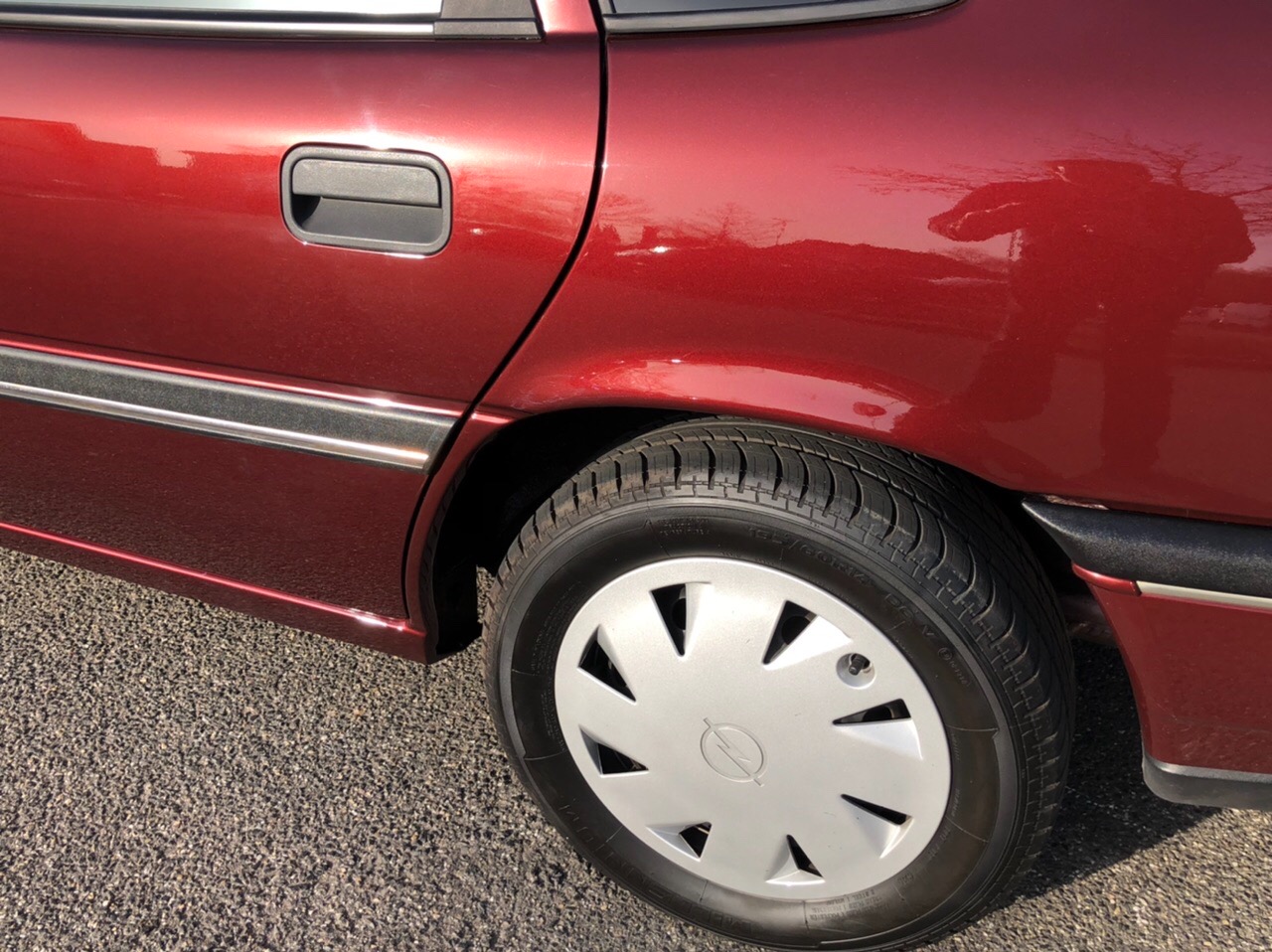

Die Radläufe sind erneuert und ordentlich versiegelt,  jetzt dürfte erstmal Ruhe sein.
Mit dem H hat es wegen der pandemiebedingten Einschränkungen bei der Zulassungsstelle etwas gedauert.
Aber jetzt:

Der Rost ist der größte Feind des Vectra A. Ab 1993 gab es ein kleines Facelift, ab da wurden in den hinteren Radläufen Kunstoffschalen verbaut, die etwas Verbesserung gebracht haben. Die Radläufe sind nahezu immer angegriffen, häufig auch der Übergang zum Schweller. Opel hat früher die komplette Seitenwand getauscht, das Ersatzteil ist höchst selten zu finden und der Aufwand ist riesig. Finger weg von den zahlreich angebotenen Reparaturblechen. Häufig Dünnblech und miese Passform. Ein guter Karosseriebauer macht das besser und optisch schöner.
Ansonsten lauert der Rost dort, wo es an jedem Auto dieses Alters gefährlich wird, das ist nicht Vectra-spezifisch.
