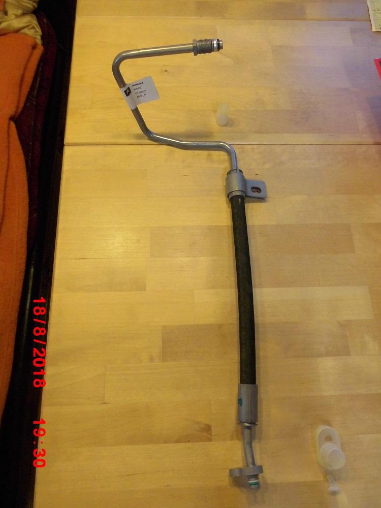

hier ist sie ;
Link zu diesem Kommentar
Auf anderen Seiten teilen
vor 2 Stunden schrieb ACCM Chris Falk:
hier ist sie ;

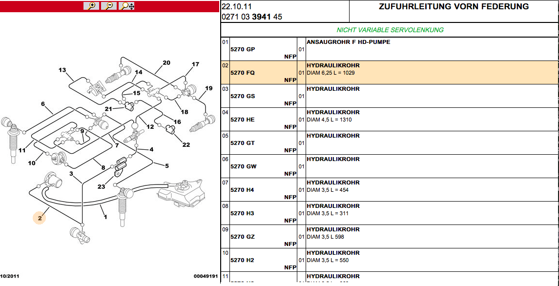

Schade, das ist nicht die Leitung 5270FQ von der Pumpe zum Druckregler. Könnte zur Servopumpe irgendeines nicht-Hydraulikers gehören. Was steht denn auf dem Zettelchen drauf ? Ist das ein Originalteil ?
Edit, dem Kleberchen nach zu urteilen von Jaybee.

vor 1 Minute schrieb Auto nom:
Wollte ich eben schreiben. Die hat doch mindestens 3 Befestigungspunkte. Gut, jetzt sind es 4, aber die sollten auch alle verwendet werden, sonst ist das Ergebnis ganz schnell wieder ein Vibrationsbruch.
