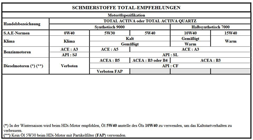

Welche Erkenntnis hat eigentlich bei PSA dazu geführt, dass 5W30 anfangs beim C6 HDI verboten war und später offenbar empfohlen wurde?
Gruß Otto
Link zu diesem Kommentar
Auf anderen Seiten teilen
vor 40 Minuten schrieb ottomitc6:
Gruß Otto
Ich vermute das Total erst beim Ineo 5W30 die für den DPF "nötigen" geringen Aschegehalt (low-SAPS, APEC C1/C2)  bei einem W30 erreichte. Im Zuge der Verbrauchsoptimierung wechselte PSA dann von W40 auf W30. Der Wechselintervall wurde "parallel" auf jährlich reduziert?
